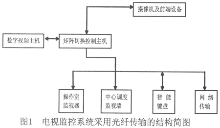

安鋼第二煉軋廠采用光纖傳輸?shù)碾娨暠O(jiān)控系統(tǒng)
  1.安鋼第二煉軋廠的電視監(jiān)控系統(tǒng)
  本系統(tǒng)的監(jiān)控中心設(shè)在廠中心調(diào)度室,中心調(diào)度室有由12臺34寸彩色監(jiān)視器組成的電視墻,電視墻的機(jī)架內(nèi)放置可擴(kuò)展的SJCl2824大型視頻矩陣切換器,矩陣切換器內(nèi)置l塊16路視頻輸入板和2塊8路的視頻輸出板。因此本視頻矩陣切換器配備了16路視頻輸入和16路的視頻輸出,其單個(gè)箱體最大輸入可達(dá)到128路,最大的視頻輸出可達(dá)到24路,是一套擴(kuò)展性極強(qiáng)的大型矩陣切換控制系統(tǒng)設(shè)備。本電視監(jiān)控系統(tǒng)的圖像,經(jīng)嵌入式數(shù)字硬盤錄像機(jī),可把視頻信號數(shù)字化壓縮后經(jīng)網(wǎng)絡(luò)接口RJ45可接入MIS網(wǎng)。
  系統(tǒng)遠(yuǎn)端是生產(chǎn)線各個(gè)操作室需要的遠(yuǎn)程監(jiān)控,遠(yuǎn)端的視頻信號通過視頻光端機(jī)傳輸?shù)街行恼{(diào)度室,同時(shí)每對光端機(jī)都帶有一路反向的控制信號通道,以實(shí)現(xiàn)調(diào)度室中心控制矩陣切換器對遠(yuǎn)端射像機(jī)的云臺和鏡頭的動作控制。系統(tǒng)在前端共設(shè)有108臺日本松下彩色CCD射像機(jī)。采用光纖傳輸?shù)碾娨暠O(jiān)控系統(tǒng)結(jié)構(gòu)簡圖(圖1):
  2.光纖傳輸系統(tǒng)的優(yōu)點(diǎn)
  傳輸部分是指傳輸圖像信號,視頻信號的流向是從系統(tǒng)前端的攝像機(jī)流向數(shù)字監(jiān)控系統(tǒng)的控制中心,根據(jù)現(xiàn)場實(shí)際情況,采用光纜傳輸,由于分廠面積較大,廠區(qū)分布距離較分散,東西距離較遠(yuǎn),采用光纜傳輸可以避免使用一般電纜傳輸帶來的視頻衰減,從而使終端顯示的圖像更加清晰,在監(jiān)控點(diǎn)的前端配置視頻光端機(jī)發(fā)射端,在主控室配置視頻光端機(jī)接收端,視頻光端機(jī)發(fā)射端和視頻光端機(jī)接收端通過光纜同步傳輸多路信號實(shí)時(shí)視頻信號,該光端機(jī)可適用于多種惡劣環(huán)境,是監(jiān)控系統(tǒng)應(yīng)用的理想選擇。即插即用的設(shè)計(jì)使得安裝極為簡便,并且無需進(jìn)行電氣和光學(xué)調(diào)節(jié),該光端機(jī)配有每個(gè)獨(dú)立通道的電源和視頻狀態(tài)指示的LED,可實(shí)時(shí)監(jiān)測系統(tǒng)的正常運(yùn)行。
  光纖傳輸系統(tǒng)主要由三部分組成:光源(光發(fā)送機(jī))、傳輸介質(zhì)、檢測器(光接收機(jī))。光源和檢測器的工作由光端機(jī)完成,數(shù)字光端機(jī)的主要作用就是實(shí)現(xiàn)電一光、光——電的轉(zhuǎn)換。
  光纖作為傳輸介質(zhì),具有信號傳輸損耗低,傳輸距離遠(yuǎn),采用單模光纖;電視信號具有很寬的頻帶,遠(yuǎn)距離傳輸非常困難,用光纖傳輸視頻信號,可保證遠(yuǎn)距離傳輸具有很高的信躁比,不需高頻補(bǔ)償,這是常規(guī)電纜無法比擬的;抗干擾性強(qiáng),無電磁輻射,無信號泄露,無接地和短路問題,系統(tǒng)功耗。还饫w傳輸壽命長。
