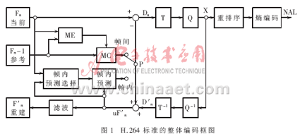

  1.1 H.264編碼模型框架
  H.264以其高壓縮比、高圖像質(zhì)量和良好的網(wǎng)絡(luò)親和性廣受業(yè)界歡迎。在同等質(zhì)量條件下,H.264的數(shù)據(jù)壓縮比比MPEG-2高2~3倍,比MPEG-4高1.5~2倍。其需要的帶寬只有MPEG-4的50%, MPEG-2的12.5%。
  H.264標(biāo)準(zhǔn)采用分層體系結(jié)構(gòu),系統(tǒng)分為:視頻編碼層VCL(Video Coding Layer),負(fù)責(zé)高效的數(shù)字視頻壓縮;網(wǎng)絡(luò)抽象層NAL(Network Abstraction Layer),負(fù)責(zé)對(duì)數(shù)據(jù)進(jìn)行打包和傳送。H.264編碼圖像通常分為三種類(lèi)型:I幀、P幀、B幀。I幀為幀內(nèi)編碼幀,其編碼不依賴(lài)于已編碼的圖像數(shù)據(jù)。P幀為前向預(yù)測(cè)幀,B幀為雙向預(yù)測(cè)幀,編碼時(shí)都需要根據(jù)參考幀進(jìn)行運(yùn)動(dòng)估計(jì)。同時(shí),H.264在提高圖像傳輸容錯(cuò)性方面做了大量工作,重新定義了適于圖像的結(jié)構(gòu)劃分。在編碼時(shí),圖像幀各部分被劃分到多個(gè)Slice結(jié)構(gòu)中,每個(gè)Slice都可以被獨(dú)立編碼,不受其他部分影響。Slice由圖像最基本的結(jié)構(gòu)——宏塊組成,每個(gè)宏塊包含一個(gè)16×16的亮度塊和兩個(gè)8×8的色度塊。H.264標(biāo)準(zhǔn)的整體編碼框圖如圖1所示。編碼過(guò)程中,原始數(shù)據(jù)進(jìn)入編碼器后,當(dāng)采用幀內(nèi)編碼時(shí),首先選擇相應(yīng)的幀內(nèi)預(yù)測(cè)模式進(jìn)行幀內(nèi)預(yù)測(cè),隨后對(duì)實(shí)際值和預(yù)測(cè)值之間的差值進(jìn)行變換、量化和嫡編碼,同時(shí)編碼后的碼流經(jīng)過(guò)反量化和反變換之后重構(gòu)預(yù)測(cè)殘差圖像,再與預(yù)測(cè)值相加得出重構(gòu)幀,得出的結(jié)果經(jīng)過(guò)去塊濾波器平滑后送入幀存儲(chǔ)器。采用幀間編碼時(shí),輸入的圖像塊首先在參考幀中進(jìn)行運(yùn)動(dòng)估計(jì),得到運(yùn)動(dòng)矢量。運(yùn)動(dòng)估計(jì)后的殘差圖像經(jīng)整數(shù)變換、量化和嫡編碼后與運(yùn)動(dòng)矢量一起送入信道傳輸。同時(shí)另一路碼流以相同的方式重構(gòu)后,經(jīng)去塊濾波后送入幀存儲(chǔ)器作為下一幀編碼的參考圖像。

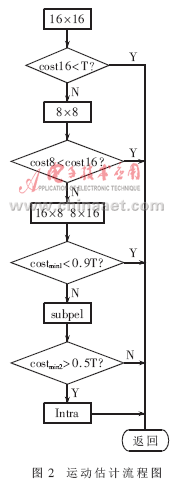

  (4)算法替代和改進(jìn)。幀間預(yù)測(cè)的改進(jìn):關(guān)于算法的改進(jìn)主要集中在對(duì)me(motion estimation)的改進(jìn)上,流程如圖2所示。costmin1=min(cost16,cost8,cost16×8,cost8×16),costmin2=min(costmin1,costsub),依次在16×16、8×8、16×8和8×16大小宏塊的整像素位置做預(yù)測(cè),再做次像素估計(jì)和幀內(nèi)預(yù)測(cè),選用匹配準(zhǔn)則函數(shù)(采用sad作為匹配準(zhǔn)則函數(shù))取得最小值的模式進(jìn)行編碼。每計(jì)算一種模式,都將sad值與一個(gè)經(jīng)驗(yàn)閥值做比較。當(dāng)sad值小于這個(gè)閥值時(shí),立即結(jié)束運(yùn)動(dòng)估計(jì),從而減少運(yùn)算量。

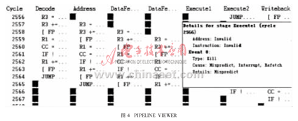

  使用匯編優(yōu)化有兩個(gè)方法:對(duì)于LEAF函數(shù)(函數(shù)體中不再調(diào)用其余函數(shù)),采用整個(gè)函數(shù)完全用匯編指令重寫(xiě)的方式;而對(duì)于NONLEAF函數(shù)則可使用asm關(guān)鍵字,在C代碼中嵌入?yún)R編代碼。在匯編代碼的編寫(xiě)過(guò)程中一些情況會(huì)造成流水線(xiàn)stall,在編寫(xiě)匯編代碼時(shí)要特別注意避免這些情況。IDE集成了PIPLELINE VIEWER工具,如圖4所示。在編寫(xiě)完成匯編代碼后,可使用該工具觀(guān)察運(yùn)行時(shí)流水線(xiàn)的情況。如果有stall等出現(xiàn),會(huì)給出原因,優(yōu)化人員根據(jù)工具分析結(jié)果重新更改代碼,提高執(zhí)行效率。

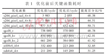

  采用以上優(yōu)化方法對(duì)編碼關(guān)鍵函數(shù)進(jìn)行優(yōu)化,優(yōu)化前后函數(shù)耗時(shí)如表1所示?梢(jiàn),以上優(yōu)化方法能大幅度減少編碼時(shí)間。

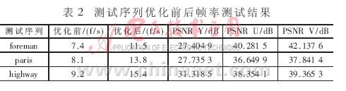

  對(duì)三種測(cè)試序列在總線(xiàn)頻率120MHz下進(jìn)行優(yōu)化前后幀率測(cè)試,結(jié)果如表2所示。從表2可以看出,采用以上優(yōu)化方法能顯著提高幀率。
