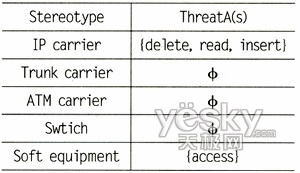

  針對圖1中定義的定型以及對網(wǎng)絡(luò)安全構(gòu)成威脅的攻擊者的類型,可以定義出威脅函數(shù)TheatA(s)。其中A表示攻擊者類型,這里假定攻擊者為具備一般能力的外部攻擊者,即其可以竊聽到廣播信道上的數(shù)據(jù)流量,并可以插入或刪除數(shù)據(jù)流量,能夠利用系統(tǒng)漏洞入侵系統(tǒng);表示為模型中定義的定型威脅函數(shù)的值域為{delete,read,insert,access}。根據(jù)NGN中承載網(wǎng)絡(luò)和計算節(jié)點的特性,我們可以得出如下威脅函數(shù),如表1所示。
表1 NGN基礎(chǔ)架構(gòu)的威脅函數(shù)
  攻擊者對于IP承載的數(shù)據(jù)能夠執(zhí)行讀寫和刪除操作,故其能夠針對IP承載的業(yè)務(wù)進行攻擊。如攻擊者可以修改正常的SIP消息以改變呼叫的路由,發(fā)出BYE等SIP消息拆除正常的SIP會話,通過截獲RTP承載的語音包并解碼以實現(xiàn)竊聽,可以在IP網(wǎng)絡(luò)中插入大量數(shù)據(jù)降低VoIP的QoS實現(xiàn)DoS攻擊,等等。
  軟設(shè)備通常基于通用的操作系統(tǒng)、數(shù)據(jù)庫等軟件。這些通用軟件以及協(xié)議棧的實現(xiàn)都可能具備能被攻擊者利用的漏洞。通過這些安全漏洞,攻擊者可以對這些設(shè)備發(fā)起拒絕服務(wù)攻擊(DoS)或獲得設(shè)備的訪問權(quán)。
  由于NGN的基礎(chǔ)設(shè)施針對一般攻擊者的攻擊函數(shù)值通常都不為空,因此需要在業(yè)務(wù)開發(fā)和部署時利用安全機制來保證業(yè)務(wù)的安全。
