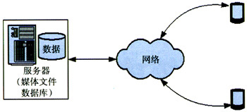

  本文即介紹一個3G視頻點播系統(tǒng)(如圖1所示)中流媒體協(xié)議棧的實現(xiàn),該系統(tǒng)由3部分組成:服務(wù)器,Internet和手持設(shè)備,針對該系統(tǒng),本文首先介紹了實時流媒體協(xié)議棧的概念、特點及其發(fā)展背景,然后在此基礎(chǔ)上討論了實時流媒體協(xié)議棧在此3G視頻點播系統(tǒng)中的軟件架構(gòu),最后詳細(xì)論述各個模塊的設(shè)計及流媒體傳輸?shù)年P(guān)鍵環(huán)節(jié)——同步機制。
圖1 系統(tǒng)概述圖

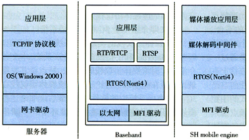

  軟件平臺:SH-7300實時操作系統(tǒng)(Norti4),MPEG-4audio/videoencoder/decodermiddleware,流媒體協(xié)議棧(如圖2所示)。
圖2 系統(tǒng)軟件平臺

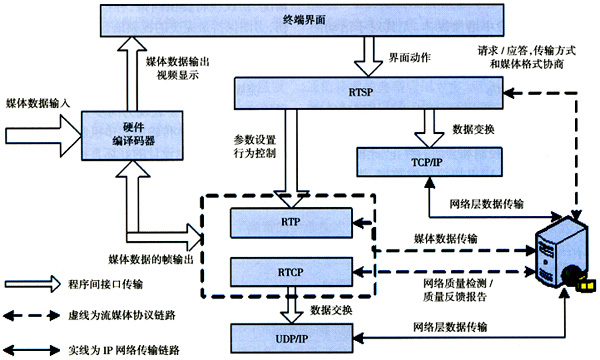

  系統(tǒng)的模塊化有利于整體功能的實現(xiàn),本系統(tǒng)框架從流媒體協(xié)議棧進(jìn)行規(guī)劃,分為5個模塊:人機界面、RTSP模塊、RTP/RTCP模塊,以及硬件媒體編解碼器模塊。模塊架構(gòu)如圖3所示。
圖3 視頻點播系統(tǒng)架構(gòu)
