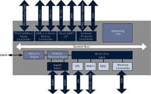

圖3 XWAY ARX168結(jié)構(gòu)圖
  集成式千兆位以太網(wǎng)交換機(jī)可很好地配合網(wǎng)絡(luò)處理器,允許不同橋接和路由服務(wù)靈活組合,而不會(huì)不恰當(dāng)?shù)卦黾討?yīng)用CPU的負(fù)擔(dān)。兩個(gè) USB 2.0 接口為所有通用外設(shè)提供了連接的便利性。隨著媒體格式的數(shù)字化,最終用戶(hù)需要管理的文件數(shù)量和容量均大幅增加。集成的千兆位以太網(wǎng)交換機(jī)和通過(guò)WLAN實(shí)現(xiàn)的150Mb/s 以上的數(shù)據(jù)傳輸速率為此提供了最佳支持。如圖3所示,其他快速接口還包括:帶DMA支持的SPI、雙UART(包括 RS-232)和PCI接口。
