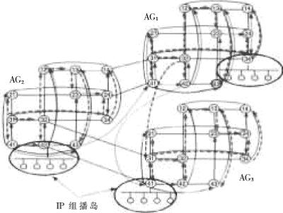

圖3 以與會主機(jī)為單位的拓?fù)浣Y(jié)構(gòu)圖
圖4 以排列圖
  混合式組播的核心任務(wù)是為AM完成拓?fù)?包括數(shù)據(jù)拓?fù)浜涂刂仆負(fù)?的構(gòu)建。由于網(wǎng)絡(luò)狀況的動態(tài)性,以及客戶端數(shù)量與客戶端加入系統(tǒng)時間的不確定性,當(dāng)前的應(yīng)用層組播方案一般需要每個結(jié)點定期與其他全部或一定比例的結(jié)點交換控制信息,以了解其他結(jié)點的狀態(tài),形成控制拓?fù)?保障數(shù)據(jù)拓?fù)涞慕研。在結(jié)點個數(shù)逐漸增加時,網(wǎng)絡(luò)上的控制信息數(shù)量會占用大量的帶寬資源。應(yīng)用層組播的數(shù)據(jù)拓?fù)淇煞譃槎箢?信源樹和共享樹。信源樹必須為每個組播源保存路由信息,這樣會占用大量的系統(tǒng)資源。共享樹傳輸延時較大。IP視頻會議系統(tǒng)屬于實時交互應(yīng)用,視音頻數(shù)據(jù)占據(jù)很大的帶寬,并且對端到端傳輸延遲和網(wǎng)絡(luò)抖動的要求很高,需要尋找一種既可以減少交換控制信息又可以保證視音頻數(shù)據(jù)實時傳輸?shù)耐負(fù)錁?gòu)建方式。為利用排列圖的優(yōu)越特性(如結(jié)點和邊的對稱性、故障恢復(fù)能力和容錯能力、可以嵌入獨立的組播樹等),這里采用分層排列圖的結(jié)構(gòu)來組織混合式組播中的AM。
  本文把參與IP視頻會議所有主機(jī)中的AM組織成分層排列圖結(jié)構(gòu),作為混合式組播的控制拓?fù)?并在主機(jī)申請加入會議時根據(jù)其帶寬處理能力和一定的算法規(guī)定它的入度最大值和出度最大值,它們分別也是剩余入度和剩余出度的初始值。每個分層排列圖都對應(yīng)一棵以排列圖為結(jié)點單位的樹。如圖3所示的以與會主機(jī)為單位的拓?fù)浣Y(jié)構(gòu)是一個由3個A4,2結(jié)構(gòu)(AG1、AG2和AG3)所組成的分層排列圖。圖3也可以看作如圖4所示的以排列圖為單位的樹結(jié)構(gòu),即以排列圖AG2為根、以AG1和AG3為葉子的一棵樹狀拓?fù)洹TO(shè)在分層排列圖中,父排列圖AGi中的結(jié)點i1和i2分別是子排列圖AGj的數(shù)據(jù)源結(jié)點和備用數(shù)據(jù)源結(jié)點,AGj中的結(jié)點j1和j2分別是i1和i2對應(yīng)的根結(jié)點,則在樹拓?fù)渲懈概帕袌DAGi與子排列圖AGj的連線實際上包括2條 1)i1與j1之間的連線;(2)i2與j2之間的連線。圖4中父排列圖AG2與其子排列圖AG1之間的連線有2條:(1)圖3中AG2的a14與AG1的a31之間的連線;(2)圖3 中AG2的a24與AG1的a41之間的連線。各排列圖之間的連線在混合式組播中并不一定作為數(shù)據(jù)傳輸路徑。

  圖3給出了AG1中的a31和AG2中的a41發(fā)言時根據(jù)以上算法為實現(xiàn)應(yīng)用層組播建立的組播樹,分別以虛線和實線表示。在AG1、AG2和AG3中分別由三個DM(a34、a42、a41)作為IP組播島的數(shù)據(jù)源結(jié)點,組播島內(nèi)的IP組播樹分別以它們?yōu)楦?由它們傳輸?shù)絀P組播島中的PM。IP組播島中對應(yīng)的IP組播樹在圖3中沒有畫出。[NextPage]
