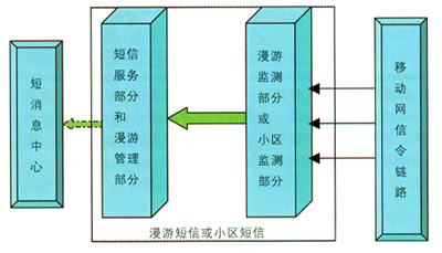

  漫游短信服務(wù)系統(tǒng)和小區(qū)短信服務(wù)系統(tǒng)的實現(xiàn)原理很相似,可綜合表述如圖1所示,主要由兩部分組成,即漫游監(jiān)測(小區(qū)監(jiān)測)部分和短消息服務(wù)兩部分組成。兩個系統(tǒng)使用的硬件采集設(shè)備可以完全相同,使用的軟件系統(tǒng)架構(gòu)也非常類似,都是以信令監(jiān)測的方式,獲取No.7信令中相關(guān)信令,小區(qū)短信服務(wù)系統(tǒng)信令合成軟件稍復(fù)雜一些。
圖1 漫游短消息服務(wù)系統(tǒng)或小區(qū)短信服務(wù)系統(tǒng)組成結(jié)構(gòu)
  (1)漫游監(jiān)測(小區(qū)監(jiān)測)部分
  該部分是通過高阻跨接方式接入移動網(wǎng)的No.7信令鏈路,實時采集鏈路上的信令數(shù)據(jù),監(jiān)測、分析與用戶漫游或小區(qū)用戶有關(guān)的信令過程,合成用戶事件記錄(TDR)。
  信令的采集可采用No.7信令儀或No.7信令采集系統(tǒng)的數(shù)據(jù)采集設(shè)備,如中興通訊的ZXT2OO0-SCM采集模塊等。采集模塊需要能夠采集GSM系統(tǒng)的A接口信令,因為在小區(qū)用戶監(jiān)測的場合,需要監(jiān)視漫游用戶的更小的位置或移動方向,須從信令小區(qū)標(biāo)識(Cell ID)或其變化來判別。
  每一個漫游用戶或小區(qū)用戶都會在信令網(wǎng)內(nèi)形成自己的信令事件,從而在漫游監(jiān)測部分內(nèi)形成一個TDR數(shù)據(jù)。漫游監(jiān)測部分負(fù)責(zé)將所有監(jiān)測到的漫游用戶和小區(qū)用戶TDR數(shù)據(jù)發(fā)送到短消息服務(wù)部分去分析。
  (2)短消息服務(wù)部分
  短消息服務(wù)部分分析用戶的TDR數(shù)據(jù),建立異地漫游用戶或小區(qū)用戶數(shù)據(jù)庫,通過X.25或者TCP/IP網(wǎng)和短消息中心連接。當(dāng)用戶的漫游情況滿足一定的系統(tǒng)設(shè)置條件或小區(qū)用戶滿足一定的觸發(fā)條件時,系統(tǒng)即刻向用戶發(fā)送特定的短信或本地簽約的廣告信息等。
  由于短消息服務(wù)部分包含了所有漫游用戶或小區(qū)用戶的TDR數(shù)據(jù),因此可以利用這些數(shù)據(jù)靜態(tài)統(tǒng)計分析漫游用戶或小區(qū)用戶的通話質(zhì)量和存在的問題,為漫游用戶或小區(qū)用戶提供有針對性的服務(wù);同時也可以統(tǒng)計分析網(wǎng)間的話務(wù)分布、話務(wù)流向等,為網(wǎng)絡(luò)規(guī)劃提供可靠的數(shù)據(jù)支持。

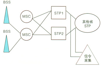

  (1)出/入省漫游用戶的監(jiān)測
  出省或者入省的漫游用戶,都要經(jīng)過本省的STP和外省的STP鏈路進(jìn)行位置更新,如圖2所示。通過監(jiān)測這些鏈路獲取其中的位置更新信令,就可以實時監(jiān)測到這些漫游用戶,從而為這些用戶提供服務(wù)。

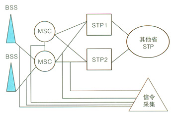

 。3)某一特定區(qū)域內(nèi)用戶的監(jiān)測(小區(qū)短信)
  對于某特定區(qū)域,如高速公路、街道、商場等較小的區(qū)域內(nèi)用戶監(jiān)測比較復(fù)雜,如圖4所示。首先要監(jiān)測BSS到MSC的鏈路(A接口),由此獲取漫游用戶所在的小區(qū)標(biāo)識以及IMSI和TMSI的對應(yīng)關(guān)系;同時也要監(jiān)測該MSC到STP的所有鏈路(D接口),通過該接口的位置更新和尋呼等消息,可以得到該用戶的MSISDN和IMSI的對應(yīng)關(guān)系。通過比對A接口和D接口的兩組對應(yīng)關(guān)系,就可以得到MSISDN號和Cell ID的對應(yīng)關(guān)系,從而達(dá)到實時監(jiān)測小區(qū)用戶的目的。在有些場合下,如使用北電的交換設(shè)備,還要監(jiān)測MSC間的G接口,因為在漫游用戶位置切換更新時,為了保護(hù)手機的IMSI,設(shè)備使用的是MSC臨時分配的TMSI,這樣漫游地的MSC要通過G接口向前一個MSC索要IMSI,然后才能通過D接口進(jìn)行位置更新。
圖4 某一特定區(qū)域內(nèi)漫游用戶的監(jiān)測方案
  小區(qū)用戶數(shù)據(jù)(來自GSM網(wǎng)絡(luò)A接口、D接口以及可能的G接口)包含了大量的用戶和電路信息,要進(jìn)行事件合成。合成的事件一般應(yīng)包括用戶的IMSI、MSISDN、Cell ID、登錄時間以及其他通話質(zhì)量的信息等,組成一個漫游事件記錄,供短消息服務(wù)模塊部分分析和處理。
  這個監(jiān)測方案和前兩個監(jiān)測方案(漫游用戶的監(jiān)測)最大的不同是,不僅僅只是監(jiān)測到漫游用戶,還能夠監(jiān)測到小區(qū)內(nèi)所有活動的用戶,而且小區(qū)范圍較小,因此被稱為小區(qū)用戶監(jiān)測,相應(yīng)的系統(tǒng)也被稱為小區(qū)短信服務(wù)系統(tǒng)。

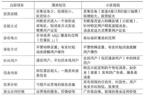

  從以上分析可以看出,小區(qū)短信服務(wù)系統(tǒng)和漫游短信服務(wù)系統(tǒng)的監(jiān)測規(guī)模有很大的不同,小區(qū)用戶的監(jiān)測需要監(jiān)測網(wǎng)絡(luò)A接口、D接口等信令鏈路,而且我們知道,一般A接口的信令鏈路數(shù)要遠(yuǎn)多于D接口鏈路,因此小區(qū)短信服務(wù)系統(tǒng)的建設(shè)規(guī)模要遠(yuǎn)大于漫游短信服務(wù)系統(tǒng)。另外兩個系統(tǒng)還存在著很多相同點和不同點,詳見表1。
表1 漫游短信和小區(qū)短信系統(tǒng)的比較
  總體上來說,漫游短信和小區(qū)短信都不要求手機用戶在終端上設(shè)置,進(jìn)入相應(yīng)的區(qū)域就可以收到相關(guān)的短信;兩個系統(tǒng)都是通過監(jiān)測相關(guān)信令來判別手機的活動,因此短信發(fā)出手機是否收到都需要用戶的驗證;兩個系統(tǒng)接收短信的時效性都較強,這是共同點。
  兩個系統(tǒng)最大的不同點是接收短信的范圍和用戶不一樣,漫游短信是針對漫游用戶在一個相對較大區(qū)域內(nèi),因此只適合運營商發(fā)一般性的問候短信,提高運營商的服務(wù)質(zhì)量;小區(qū)短信則是在一個較小的區(qū)域內(nèi)(特定地點),針對特定用戶(可能包括漫游用戶),在一個特定的時間,發(fā)送特定的消息,因此這種消息具有較強的針對性,具有較高的商業(yè)用戶價值,可用于企業(yè)(商家)發(fā)布廣告和服務(wù)類的信息,能夠成為一種典型的增值服務(wù)。
