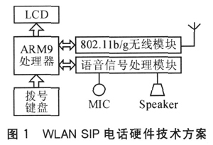

  VoWiFi電話硬件技術(shù)方案如圖1所示。ARM9處理器是整個(gè)終端的核心部分,外圍包括802.11b/g無線模塊、語音信號(hào)處理模塊、鍵盤和LCD電路。ARM嵌入式系統(tǒng)是VoWiFi電話通信控制和管理的核心,它負(fù)責(zé)操作系統(tǒng)的運(yùn)行、資源的管理和分配、信息數(shù)據(jù)的處理以及與外部擴(kuò)展單元的通信,完成與各個(gè)模塊的接口和通信、TCP/IP協(xié)議和SIP協(xié)議的操作等。綜合考慮各種因素,本系統(tǒng)采用ARM9微控制器芯片EP9302。為了使系統(tǒng)能夠支持多任務(wù),使得程序開發(fā)更加容易、便于維護(hù),同時(shí)能夠提高系統(tǒng)的穩(wěn)定性和可靠性,采用嵌入式操作系統(tǒng)Linux。

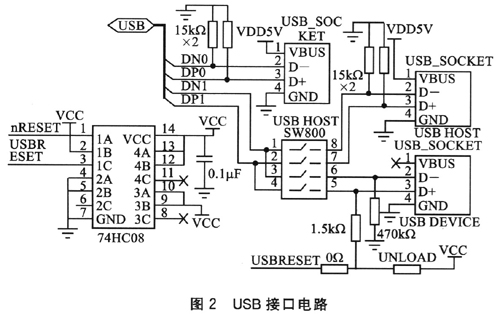

  在ARM9開發(fā)板內(nèi)部含有1個(gè)USB2.O接口控制器,接口電路如圖2所示。共有3個(gè)LISB接口(2個(gè)Host和1個(gè)Device),通過選擇開關(guān)SW800進(jìn)行選通控制。74HC08作為4個(gè)二輸入與門邏輯電路,負(fù)責(zé)控制信號(hào)的邏輯組合。該接口用來連接USB接口的外部設(shè)備。

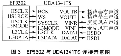

  語音信號(hào)處理模塊用于對(duì)語音信號(hào)的數(shù)字化處理。本終端的音頻接口由I2S音頻總線接口和UDAl341TS音頻編解碼器組成,I2S接口采用DMA的數(shù)據(jù)傳輸模式。UDAl341TS是一款經(jīng)濟(jì)型音頻編解碼器,它通過I2S數(shù)字音頻接口實(shí)現(xiàn)音頻信號(hào)的數(shù)字化處理。圖3是EP9302與UDAl341TS的引腳連接示意簡圖。

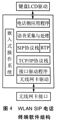

  本嵌入式WLAN SIP電話終端的軟件結(jié)構(gòu)如圖4所示。具體來說,需要如下的軟件。
(1)嵌入式操作系統(tǒng)嵌入式操作系統(tǒng)
  提供了嵌入式應(yīng)用軟件的基礎(chǔ)和開發(fā)平臺(tái),具有將CPU時(shí)間、中斷、I/0、定時(shí)器等資源包裝起來而留給用戶標(biāo)準(zhǔn)的API系統(tǒng)調(diào)用,對(duì)任務(wù)進(jìn)行合理調(diào)度以保證實(shí)時(shí)性和可靠性等功能。無線網(wǎng)卡驅(qū)動(dòng)程序、TCP/IP協(xié)議棧、液晶顯示器及鍵盤驅(qū)動(dòng)程序等都屬于操作系統(tǒng)模塊。
(2)SIP協(xié)議
  SIP協(xié)議主要用于呼叫控制,包括呼叫的建立、維護(hù)和終結(jié),以及根據(jù)呼叫進(jìn)展情況動(dòng)態(tài)調(diào)整和修改相關(guān)屬性。SIP協(xié)議的相關(guān)操作包括:SIP消息的發(fā)送和接收、消息的生成與分析、狀態(tài)機(jī)的保存與轉(zhuǎn)換、SIP對(duì)話的管理、SIP事務(wù)處理機(jī)制的運(yùn)行、SDP消息的構(gòu)造、解析和雙方媒體協(xié)商處理,以及終端的注冊(cè)等功能。
(3)語音處理軟件
  語音處理軟件用于實(shí)現(xiàn)用戶間完整的語音交互,可進(jìn)一步劃分為:
 、僬Z音處理模塊。負(fù)責(zé)語音數(shù)據(jù)的采集、編解碼和播放,這里采用全世界的電路電話交換網(wǎng)中使用的G.711語音編碼技術(shù)。
 、趯(shí)時(shí)媒體傳輸模塊。完成數(shù)據(jù)包的RTP封裝與分解,以及數(shù)據(jù)包的發(fā)送和接收。SIP協(xié)議和語音處理是兩個(gè)獨(dú)立的過程,按照建立SIP會(huì)話在前、建立媒體流連接在后,拆除媒體流連接在前、拆除SIP會(huì)話在后的順序工作。
(4)硬件設(shè)備驅(qū)動(dòng)
  硬件設(shè)備驅(qū)動(dòng)包括無線網(wǎng)卡、鍵盤和LCD驅(qū)動(dòng)。將驅(qū)動(dòng)程序編譯成內(nèi)核的一個(gè)可載入模塊并鏈入內(nèi)核,生成新的可以在目標(biāo)板上運(yùn)行的內(nèi)核,然后將內(nèi)核燒入目標(biāo)板的Flash中,使它們能正常使用。
(5)終端應(yīng)用程序
  終端應(yīng)用程序?qū)崿F(xiàn)終端程序的初始化,創(chuàng)建線程;管理程序中各模塊信息,為它們分配資源;通過與用戶的交互,負(fù)責(zé)在全局上控制和管理其他各模塊的工作及模塊間的通信;并作為SIP用戶代理的運(yùn)行平臺(tái),實(shí)現(xiàn)整個(gè)系統(tǒng)的呼叫發(fā)起、呼叫響應(yīng)及呼叫結(jié)束的功能。
