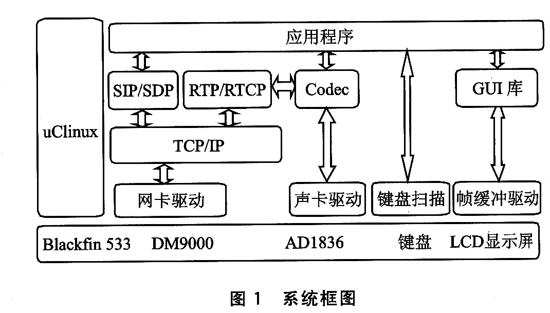

1.系統(tǒng)方案
鑒于Linux強(qiáng)大的網(wǎng)絡(luò)功能,結(jié)合Blackfin的硬件特點(diǎn),采用μClinux作為操作系統(tǒng);同時(shí)面向控制的操作系統(tǒng)、圖形化的人機(jī)界面以及復(fù)雜的網(wǎng)絡(luò)協(xié)議棧,增加了對(duì)MCU的要求,語(yǔ)音處理又需要高效的DSP算法,因此選用Blackfin
533作為核心處理器。系統(tǒng)框圖如圖1所示。
外圍硬件主要有ADl836、DM9000、LCD顯示屏和5×5鍵盤輸入設(shè)備。
軟件方面采用分層設(shè)計(jì):
底層是驅(qū)動(dòng)層。完成硬件的配置和相關(guān)操作,并為上層提供硬件訪問(wèn)接口。
中間層是應(yīng)用程序庫(kù)。完成上層應(yīng)用所需的各種基本操作,并為上層提供豐富的API接口。SIP/SDPRTP/RTCP結(jié)合TCP/IP完成SIP信令交互、會(huì)話管理,以及控制實(shí)時(shí)語(yǔ)音數(shù)據(jù)的傳輸;Codec完成語(yǔ)音編解碼工作,目前支持PCMU、PCMA、GSM、Speex編碼;GUI庫(kù)提供具體的圖形顯示功能。
上層是應(yīng)用層。利用底層和中間層提供的接口,構(gòu)建出話機(jī)終端具體應(yīng)用。終端支持P2P和Proxy兩種通信模式,可以實(shí)現(xiàn)接聽、掛機(jī)、呼叫保持/恢復(fù)、呼叫轉(zhuǎn)接、電話會(huì)議、音量調(diào)節(jié)、自動(dòng)注冊(cè)等功能。

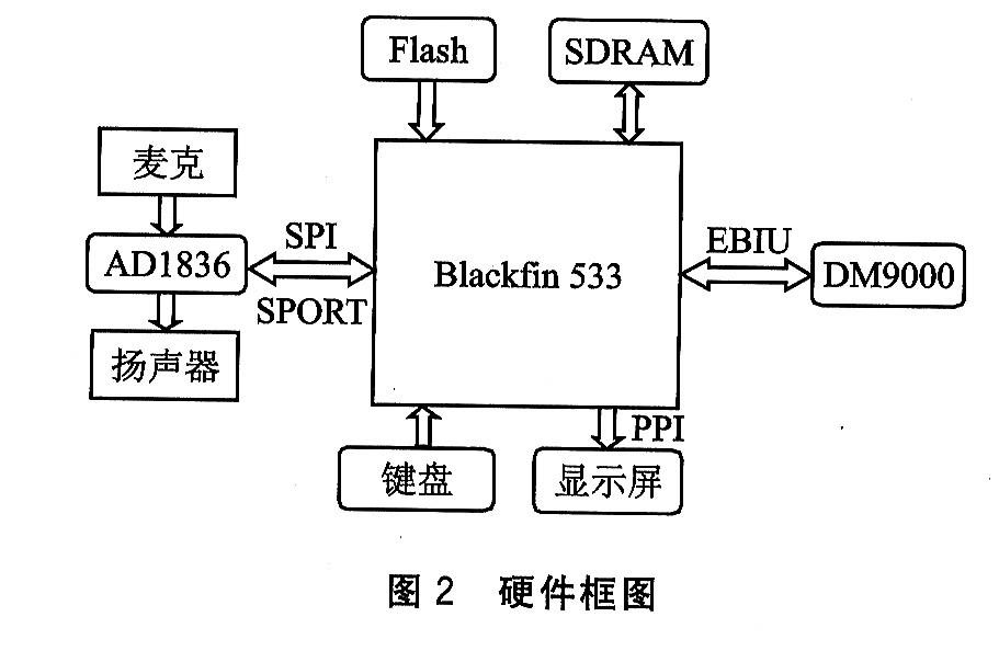

2.硬件方案
Blackfin 533為核心處理器芯片。外圍輔以ADl836實(shí)現(xiàn)語(yǔ)音信號(hào)的采集和播放;DM9000實(shí)現(xiàn)網(wǎng)絡(luò)數(shù)據(jù)包的收發(fā);TFT
LCD顯示屏和鍵盤實(shí)現(xiàn)圖形界面顯示以及人機(jī)交互。硬件框圖如圖2所示。

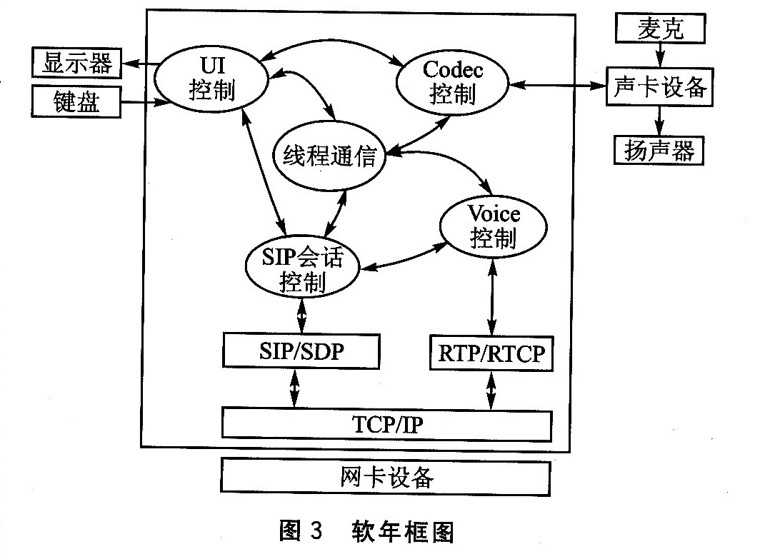

在詳細(xì)分析功能需求的基礎(chǔ)上,采用并行的程序設(shè)計(jì)思想,將整個(gè)應(yīng)用劃分為4部分,分別由4個(gè)線程來(lái)完成,如圖3所示。
UI(User Interface)控制線程。負(fù)責(zé)響應(yīng)用戶的鍵盤輸入和屏幕顯示的刷新以及傳遞消息給協(xié)議棧。
Codec語(yǔ)音 線程。完成語(yǔ)音數(shù)據(jù)的處理,主要包括:本地語(yǔ)音的采集和編碼,網(wǎng)絡(luò)語(yǔ)音數(shù)據(jù)的解碼、混音和播放等。
SIP信令交互線程。使用Socket套接字實(shí)現(xiàn)SIP數(shù)據(jù)報(bào)收發(fā),并將解析后的消息提供給用戶或直接作出相應(yīng)的反應(yīng)。
RTP/RTCP收發(fā)線程。使用Socket套接字完成RTP/RTCP數(shù)據(jù)包收發(fā)。RTP傳送語(yǔ)音數(shù)據(jù),RTCP可以提供數(shù)據(jù)分發(fā)、質(zhì)量反饋等相關(guān)信息。

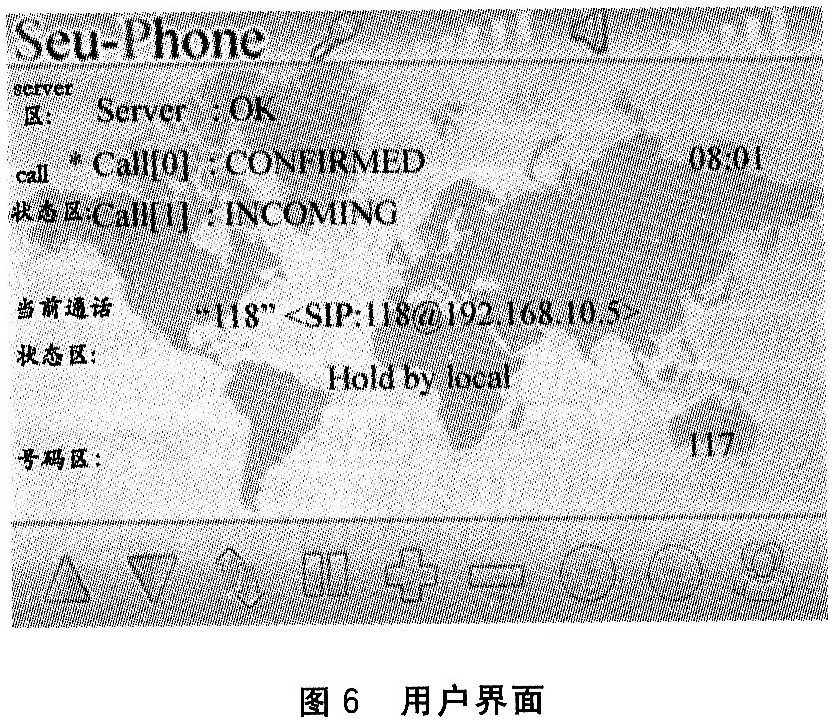

4.2 界面簡(jiǎn)介
用戶界面如圖6所示。
靠近顯示區(qū)的頂端是音量顯示區(qū)。小圖標(biāo)指明了顯示音量的種類;音量顯示采用遞增柱體,分為6級(jí)。緊挨著音量顯示區(qū)的是狀態(tài)顯示區(qū)。這部分包括Server狀態(tài)信息顯示區(qū)、Call狀態(tài)信息顯示區(qū)、當(dāng)前通話狀態(tài)信息顯示區(qū)和號(hào)碼輸入顯示區(qū)。底部是菜單顯示區(qū)。從左到右分別為:選擇上一通話、選擇下一通話、呼叫轉(zhuǎn)接、呼叫保持、增大麥克音量、減小麥克音量、增大揚(yáng)聲器音量、減小揚(yáng)聲器音量、電話會(huì)議。

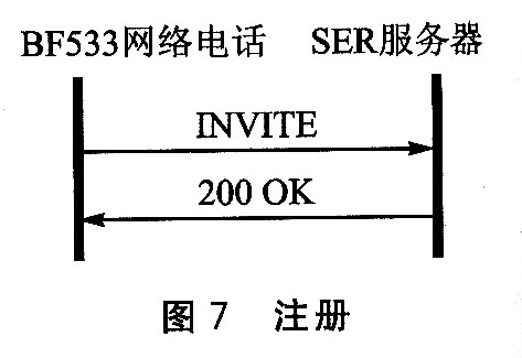

(1)注冊(cè)
注冊(cè)過(guò)程如圖7所示。BF533網(wǎng)絡(luò)電話和SER服務(wù)器共交換了兩條消息:一條是目標(biāo)系統(tǒng)向服務(wù)器發(fā)送的REGISTER請(qǐng)求消息,另一條是服務(wù)器發(fā)送的200
OK消息。

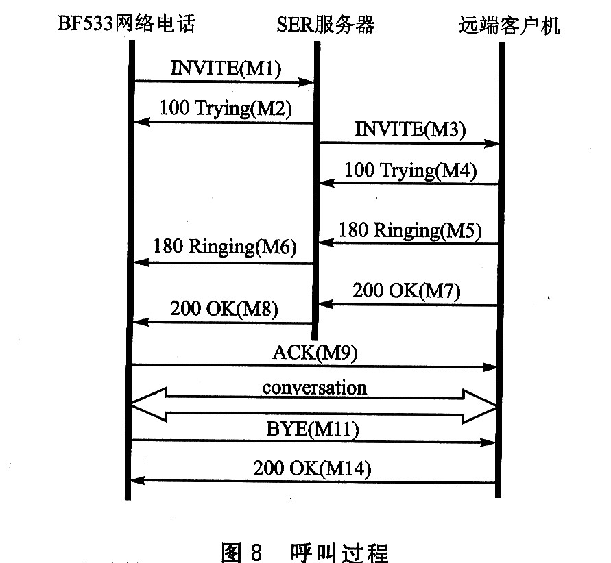

(2) 呼叫過(guò)程
呼叫過(guò)程如圖8所示。BF533網(wǎng)絡(luò)電話(BP)先是向SER服務(wù)器發(fā)送了一條INⅥTE消息(M1),要求與遠(yuǎn)端客戶機(jī)(RC)進(jìn)行對(duì)話。SER馬上回復(fù)一條100
Trying消息(M2)表示正在嘗試連接。然后SER將INⅥTE消息加入相關(guān)的Record—Route和Via頭部域以后成為消息M3,發(fā)送給RC。RC回復(fù)一個(gè)100
Trying消息(M4)給SER,然后再發(fā)送180Ringing(M5)給SER,表示正在響鈴中。SER將M5中它的Via和Record—R0ute頭部域去掉以后,成為消息M6發(fā)送給BP。在RC接受本次呼叫以后,它發(fā)送一個(gè)200
OK(M7)給SER。SER去掉Via以后,發(fā)送M8給BP。收到M8以后,BP發(fā)送ACK(M9)給RC。之后,雙方之間的通話就建立了起來(lái)。當(dāng)會(huì)話結(jié)束時(shí),BP發(fā)送BYE(M11)給RC,之后,RC返回200
OK(M14),這次通話就結(jié)束了。(被叫過(guò)程和呼叫過(guò)程相似。)

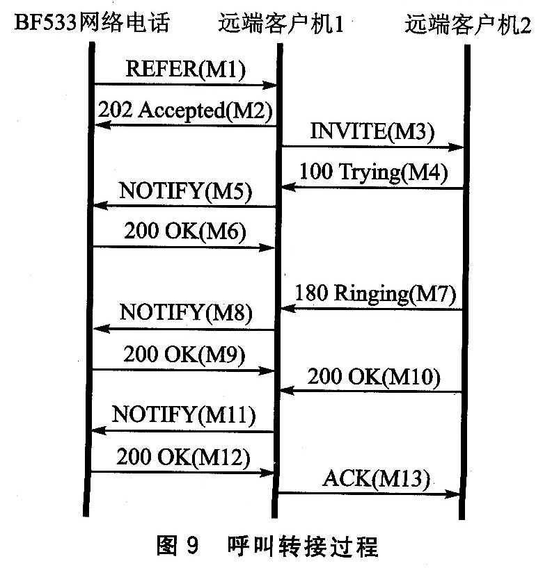

(3)呼叫轉(zhuǎn)接
該過(guò)程是通過(guò)擴(kuò)展的SIP信令REFER來(lái)完成的,交互過(guò)程如圖9所示。當(dāng)BF533網(wǎng)絡(luò)電話要將它和遠(yuǎn)端客戶機(jī)1(RCl)的通話轉(zhuǎn)接到遠(yuǎn)端客戶機(jī)2(RC2)時(shí),BF發(fā)送REFER(M1)給RCl,該信息中Refer—To字頭標(biāo)明了RC2的URL,之后RCl回復(fù)202
Accepted(M2)給BP表明接受轉(zhuǎn)接。隨后,RCl和RC2之間會(huì)有類似于通話建立過(guò)程的信令交互INVITE(M3),100
Trying(M4),180Ringing(M7)、200 OK(M10),RCl會(huì)通過(guò)NOTIFY將轉(zhuǎn)接狀態(tài)告知BP,最后RCl回復(fù)ACK(M13)給RC2建立通話,同時(shí)其與BP的通話就斷開了。

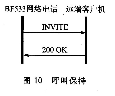

(4)呼叫保持/恢復(fù)
呼叫保持并沒有專門的信令,而是將INVITE信令體SDP中的Connection Information(c)參數(shù)設(shè)為空(即(IPV4)0.O.O.0)來(lái)實(shí)現(xiàn)的。
BF533網(wǎng)絡(luò)電話遠(yuǎn)端客戶機(jī)遠(yuǎn)端各尸機(jī)回復(fù)200 0K接受保持,如圖10所示。同理,呼叫恢復(fù)就是將c參數(shù)恢復(fù)原值,過(guò)程與呼叫保持相同。
