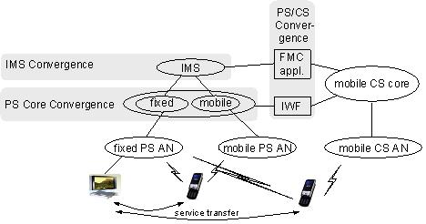

  該文檔給出了基于IMS的FMC架構(gòu),如圖1所示:
圖1 基于IMS的FMC架構(gòu)
  該架構(gòu)采用IMS作為統(tǒng)一的業(yè)務(wù)平臺為固定網(wǎng)和移動網(wǎng)中的用戶提供服務(wù)。在該標(biāo)準(zhǔn)草案中給出了融合方式,分別為傳送層融合、業(yè)務(wù)層融合和CS/PS融合,原則上基于IMS的FMC架構(gòu)應(yīng)滿足以下要求:

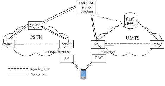

  該標(biāo)準(zhǔn)草案主要給出了FMC-PAU的網(wǎng)絡(luò)架構(gòu)、相關(guān)的能力要求和信令流程。支持的場景是移動終端可以通過適配設(shè)備(AP)通過PSTN網(wǎng)絡(luò)接入到歸屬的UMTS網(wǎng)絡(luò)中使用相關(guān)業(yè)務(wù)。
  FMC-PAU中提出的網(wǎng)絡(luò)架構(gòu)如圖2所示,給出的是一種基于業(yè)務(wù)平臺的實(shí)現(xiàn)方式。
圖2 FMC-PAU實(shí)現(xiàn)架構(gòu)——采用業(yè)務(wù)平臺方式
  在FMC-PAU中,移動終端屬于雙;蚨嗄=K端,用戶使用該終端既可以接入到3G移動網(wǎng),也可以采用無線方式通過接入節(jié)點(diǎn)(AP)接入到PSTN網(wǎng)絡(luò)中。
  接入節(jié)點(diǎn)AP屬于固定網(wǎng)絡(luò)和移動終端之間的適配設(shè)備,它將移動終端的語音流和信令流轉(zhuǎn)成適合在固定接入線上傳送的格式。通常在注冊階段,AP監(jiān)測移動終端的注冊請求,并負(fù)責(zé)和PAU業(yè)務(wù)平臺建立連接,將注冊請求和相應(yīng)的鑒權(quán)信息轉(zhuǎn)成帶內(nèi)信號,同時插入AP的特定信息,然后和PAU業(yè)務(wù)平臺進(jìn)行交互。完成對用戶的認(rèn)證和注冊之后,AP將是否和PAU業(yè)務(wù)平臺之間的連接。當(dāng)AP收到來自終端用戶的呼叫請求消息是,將建立和PAU業(yè)務(wù)平臺之間的連接,當(dāng)收到到該終端用戶的請求消息時,AP通過空口輪詢該用戶。
  PAU業(yè)務(wù)平臺的主要功能包括:
  注冊功能代理:當(dāng)收到AP發(fā)送的注冊信息時,PAU業(yè)務(wù)平臺將執(zhí)行對用戶的鑒權(quán)功能,并向AP返回鑒權(quán)結(jié)果。對于UMTS網(wǎng)絡(luò),在注冊過程中PAU業(yè)務(wù)平臺完成VLR相關(guān)功能。
  移動管理功能代理:從PSTN側(cè)來看,PAU業(yè)務(wù)平臺提供所有的移動性管理功能。從UMTS側(cè)來看,在移動性管理相關(guān)的流程中PAU業(yè)務(wù)平臺完成VLR相關(guān)功能。
  呼叫控制功能:當(dāng)移動終端通過PSTN接入UMTS網(wǎng)絡(luò)時,注冊和鑒權(quán)過程相關(guān)的信令消息通過DTMF信號在話音通路內(nèi)傳送。當(dāng)移動終端發(fā)起或接收呼叫時,需要首先路由到PAU業(yè)務(wù)平臺,此時從UMTS側(cè)來看,PAU業(yè)務(wù)平臺充當(dāng)了MSC。
  PAU業(yè)務(wù)平臺可以有多種實(shí)現(xiàn)方式,如果采用智能網(wǎng)方案,該業(yè)務(wù)平臺可以包含SCF、SSF、IP等功能。

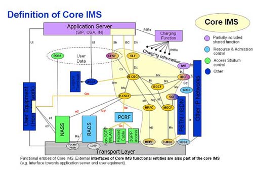

  在最近結(jié)束的3GPP OP IMS特別工作組會議(是一個臨時工作組,致力于在3GPP統(tǒng)一做IMS,現(xiàn)正在制定統(tǒng)一IMS(common IMS)的范疇),給出的對統(tǒng)一IMS的定義和包含的范圍如圖3所示。
圖3 統(tǒng)一IMS
  所輸出的會議文檔對3GPP和TISPAN對IMS的相關(guān)規(guī)定以及差異等情況進(jìn)行了深入的分析,并明確了統(tǒng)一IMS包含的范疇,以及統(tǒng)一IMS之外需要統(tǒng)一的接口和功能。

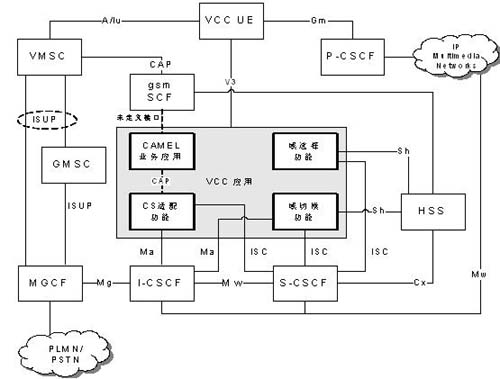

  架構(gòu):即完成VCC 業(yè)務(wù)控制所涉及的功能實(shí)體之間的關(guān)系和交互結(jié)構(gòu)。VCC的參考架構(gòu)如圖4所示,具體內(nèi)容已經(jīng)基本確定。
圖4 VCC參考架構(gòu)
     補(bǔ)充業(yè)務(wù)的處理模式:IMS 集中控制是未來方向, 最好的方式是將補(bǔ)充業(yè)務(wù)統(tǒng)一放在IMS 處理, 但是在3GPP R7 版本內(nèi)無法實(shí)現(xiàn)。目前補(bǔ)充業(yè)務(wù)的處理方案的趨勢是:在CS 域和IMS 域分別進(jìn)行部分控制。
  跨域路由選擇:跨域路由選擇是當(dāng)用戶同時在CS 域和IMS 域進(jìn)行了注冊,呼叫將如何接續(xù)到被叫的問題,此時路由選擇涉及到運(yùn)營商的策略和用戶的偏好。
  其他方面,VCC 目前不支持緊急呼叫,只考慮了語音業(yè)務(wù)的互通問題,對于會話中非語音通信如何處理需要進(jìn)一步探討。
