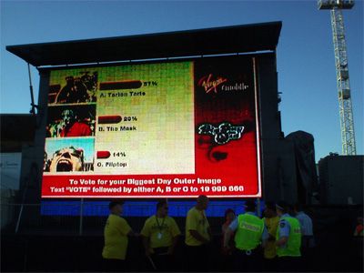

  隨著手機(jī)應(yīng)用和用戶生成型內(nèi)容(UGC)的飛速增長,將SMS和MMS信息等手機(jī)內(nèi)容發(fā)布到廣播系統(tǒng)中的能力變得越來越重要 - 尤其是在電視節(jié)目和活動的直播等情形下。
  大多數(shù)情況下,手機(jī)和廣播系統(tǒng)互動的目的都是為了獲取某些UGC并將之發(fā)布到廣播系統(tǒng),以覆蓋模式(例如屏幕底部的帶狀區(qū))顯示在電視或者活動現(xiàn)場的大屏幕里。這類UGC是推動用戶互動的一個絕佳方法。它拉近了組織者和觀眾的距離,為觀眾或者活動參與者提供了有趣的體驗。

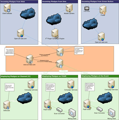

  在圖1中,一個規(guī)則型信息收發(fā)引擎被用于接收來自各種來源(SMS、MMS、IVR、iTV和Web等)的輸入,并將一套數(shù)據(jù)驅(qū)動的規(guī)則加到進(jìn)入的“信息”上。首先是從用戶那里接收內(nèi)容。雖然也有可能采取上述的其它方式,但這個步驟一般是以一個SMS信息的形式來完成的。
  圖1:該圖以多個輸入格式和多個輸出格式展示了某個活動的集成點(diǎn)和信息流

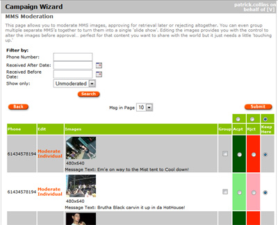

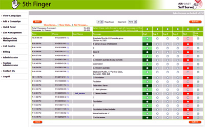

  從用戶那里接收到之后,信息會被放到一個數(shù)據(jù)庫表中,排隊等候調(diào)節(jié)器的認(rèn)可,通過認(rèn)可后才能傳輸?shù)狡聊簧。在將用戶生成型手機(jī)內(nèi)容發(fā)布到廣播網(wǎng)絡(luò)上時,這個調(diào)節(jié)過程決定著發(fā)布是否能成功。其原因主要有以下幾點(diǎn):
圖2:在線調(diào)節(jié)界面截圖
  大部分演播室都面臨著嚴(yán)格的空間限制,有時這會增加現(xiàn)場調(diào)節(jié)的難度,尤其是當(dāng)活動現(xiàn)場所在地空間有限時。這種情況下可以利用Web瀏覽器,進(jìn)入信息收發(fā)系統(tǒng)內(nèi)的調(diào)解用戶界面進(jìn)行離線調(diào)節(jié)。

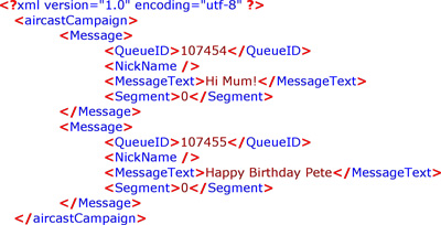

  在某些圖形系統(tǒng)中(如DekoCast),可以通過寫一個模塊來呼叫一個外部系統(tǒng),取回仍待發(fā)布的信息。比如,5th Finger公司的無線電廣播,就采用了一個API來返回當(dāng)前的被認(rèn)可信息隊列。這個XML文件可以被讀入到圖形系統(tǒng),并放置到一個等待顯示的隊列中。
  這個例子中調(diào)用得API被稱為“CampaignChatData(活動聊天數(shù)據(jù))”。該接口可界面可取回以XmlNode形式存在于隊列中的聊天信息。通過規(guī)定不同的參數(shù),CampaignChatData Web服務(wù)可以提供以下功能:

  已接收信息的最后排隊ID,會導(dǎo)致只有在某個規(guī)定時間后收到的信息才被包括在內(nèi)。您可以不選這個參數(shù),放棄對結(jié)果的過濾。Web服務(wù)的輸出是一個XML文件。如下圖所示:

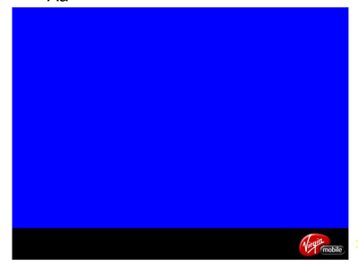

  當(dāng)現(xiàn)場沒有圖形引擎,但可以將多個輸入混合到一個輸出屏幕時,就必須將VGA信號從筆記本電腦輸出到廣播系統(tǒng)上。筆記本電腦將播放一個特別格式化的flash文件,其中包含了即將顯示在屏幕上的圖象。這個flash文件可以覆蓋全屏,而背景則采用一個預(yù)置的色度鍵顏色(如下圖3)。筆記本的輸出是VGA,因此必須通過一個掃描轉(zhuǎn)換器,將VGA轉(zhuǎn)換成混合顯示桌面可以兼容的信號。
圖3:Flash文件的基本屏幕布局。藍(lán)色是色度鍵顏色,因此不會被廣播顯示出來。下層的廣播內(nèi)容(如音樂會的場景)會被顯示在藍(lán)色區(qū)域。底部的黑色帶狀區(qū)則將顯示在場景的上層。

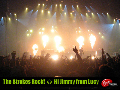

圖4:大屏幕上顯示的最終畫面
  將VGA信號從筆記本電腦輸出是播放格式化flash文件的最常用方法,因為該方法所要求與廣播公司的結(jié)合工作是最少的。[NextPage]
