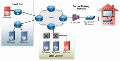

  不同的用戶對IPTV測試關(guān)注的重點也有所不同,IXIA整體的IPTV測試解決方案包括IPTV網(wǎng)絡(luò)部署前的設(shè)備測試以及部署后的驗收測試和日常維護(hù)測試。本文介紹的IXIA IPTV測試解決方案主要是針對部署前的測試,包括兩個方面:設(shè)備制造商研究開發(fā)IPTV相關(guān)網(wǎng)絡(luò)設(shè)備(VOD服務(wù)器,IPTV網(wǎng)關(guān),DSLAM,IPTV組播交換機和路由器等)所需要進(jìn)行的設(shè)備性能測試;運營商在實驗室建立模擬環(huán)境,驗證所規(guī)劃的網(wǎng)絡(luò)是否能夠很好地承載IPTV業(yè)務(wù)的系統(tǒng)測試。圖1是一個典型的IPTV網(wǎng)絡(luò),IXIA可以提供整個系統(tǒng)端到端的業(yè)務(wù)測試以及系統(tǒng)的各個組成部分的設(shè)備性能測試。主要包括VOD視頻服務(wù)器測試;組播視頻流質(zhì)量測試;頻道切換時間測試;網(wǎng)絡(luò)承載視頻能力測試;邊緣網(wǎng)絡(luò)測試;接入網(wǎng)絡(luò)測試;網(wǎng)絡(luò)視頻流被動監(jiān)測與質(zhì)量分析測試以及網(wǎng)絡(luò)架構(gòu)中DNS,DHCP,LDAP,RADIUS等各種服務(wù)器的性能測試。本文主要對最常見的測試應(yīng)用場景做一介紹。

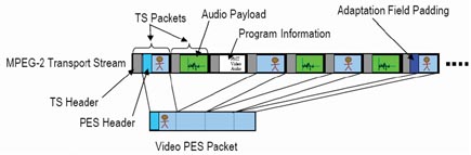

  和VOD業(yè)務(wù)相關(guān)主要有3個協(xié)議,RTSP(Real Time Streaming Protocol)是一種會話控制協(xié)議,用于在IPTV網(wǎng)絡(luò)中傳送(如VOD業(yè)務(wù)的實時交互內(nèi)容),該協(xié)議基于TCP以保證可靠的控制信令傳送。RTP(Real Time Protocol)是一種無狀態(tài)的媒體流傳送協(xié)議,用于傳送多媒體內(nèi)容,該協(xié)議基于UDP或者TCP。MPEG TS(MPEG Transport Stream)包括多元的語音和視頻流封裝并承載在RTP/UDP或者直接在UDP上進(jìn)行視頻傳送。并且通過PID進(jìn)行語音和視頻的同步。TS流分為單節(jié)目的TS流(SPTS,Single Program TS)和多節(jié)目的TS流(MPTS,Multiple Program TS)兩種(見圖2)。通常情況下,一個UDP或者RTP/UDP數(shù)據(jù)包中,可以包括1~7個TS幀,一個TS幀長為188個字節(jié)。每個IP包里面包括整個或者部分視頻圖像信息。

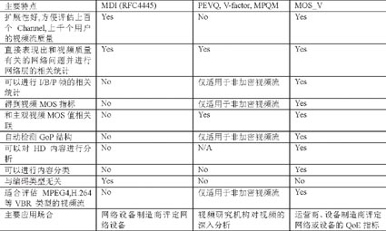

  視頻流質(zhì)量是指視頻流在網(wǎng)絡(luò)中傳輸由于網(wǎng)絡(luò)的各種損傷對視頻流造成的影響,評定視頻流的質(zhì)量一般有兩種方法和指標(biāo):一種從網(wǎng)絡(luò)層進(jìn)行評定的MDI以及采用各種客觀指標(biāo)對視頻質(zhì)量主觀評定的MOS_V,另一種是視頻的全參考(Full Reference)質(zhì)量評定。幾種評定方面的簡單比較如表1所示,相應(yīng)指標(biāo)的介紹可以參考《電信網(wǎng)技術(shù)》2007年第12期的《IPTV QoE測試指標(biāo)概述》。

  微軟IPTV的實現(xiàn)特點結(jié)合了業(yè)界的一些技術(shù)特點并且增加了微軟公司特有的一些協(xié)議。運行在微軟公司平臺上的一些高性能服務(wù)器在運營商的網(wǎng)絡(luò)上,為用戶提供內(nèi)容存儲和高效的視頻分發(fā)服務(wù)。在MSTV系統(tǒng)中,主要有獲取服務(wù)器和分發(fā)服務(wù)器兩種類型(見圖8)。
圖8 MSTV 系統(tǒng)組成示意
  獲取服務(wù)器(A-Server,Acquisition Servers)是從本地或者遠(yuǎn)端的視頻源實時獲取內(nèi)容并提供視頻組播服務(wù)。分發(fā)服務(wù)器(Distribution Servers)是用于從運營商網(wǎng)絡(luò)中的多個采集點分發(fā)視頻內(nèi)容以保證視頻的快速傳送以及最快的頻道切換時間。在用戶側(cè)的IP機頂盒則運行微軟公司獨有的軟件和協(xié)議以保證最優(yōu)的性能。
