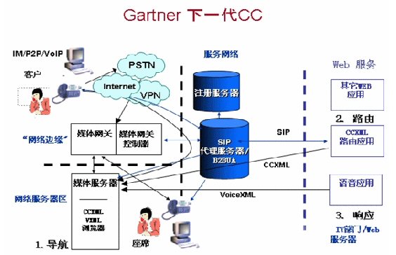

  傳統(tǒng)的呼叫中心在建設(shè)中強調(diào)底層的通信技術(shù)。其構(gòu)建過程就像搭積木,從底層應(yīng)用出發(fā),提供對基本功能的相應(yīng)支持,來“拼湊”成一個呼叫中心,這只能滿足最基本的需求。而基于統(tǒng)一通信的新一代動態(tài)的聯(lián)絡(luò)中心,強調(diào)與上層應(yīng)用的集成,采用一體化的平臺,能夠提供動態(tài)的資源整合,來滿足應(yīng)用的動態(tài)變化。
  最明顯的區(qū)別
  統(tǒng)一通信可協(xié)助有效提升服務(wù)質(zhì)量,強化銷售表現(xiàn)。透過安全的IP連接,客戶可隨時隨地聯(lián)系到相應(yīng)的員工,大幅縮短響應(yīng)和溝通時間。與傳統(tǒng)的以電話為主的呼叫中心具有本質(zhì)上的區(qū)別。
  通信方式不同:呼叫形式由原來單一的以聲訊訪問為主,轉(zhuǎn)變?yōu)槎喾N媒體手段的組合,將Internet網(wǎng)絡(luò)、PSTN網(wǎng)絡(luò)、CTI技術(shù)、視頻以及各種軟、硬件真正集成 為一體。呼叫中心在接入技術(shù)上,已經(jīng)由單一信息交互通道——電話,轉(zhuǎn)變?yōu)槎喾N形式的多媒體信息通道——電話、傳真、E-mail、Web、VoIP 。呼叫中心已不再簡單地用電話與客戶實現(xiàn)互動,而是將電話、傳真、E-mail、Web、VoIP、短信等多媒體通道與客戶實現(xiàn)互動。
  網(wǎng)絡(luò)不同:傳統(tǒng)的呼叫中心是非常專業(yè)的通信系統(tǒng),且橫跨IT、電路通信等多個專業(yè)技術(shù)領(lǐng)域。普通IT人員管理和維護起來有很大的困難。系統(tǒng)出現(xiàn)問 題后,只能求助于原廠商專業(yè)技術(shù)人員;而統(tǒng)一通信則將語音、視頻、數(shù)據(jù)以及企業(yè)豐富的應(yīng)用構(gòu)建在同一個IP網(wǎng)上。
  成本不同:傳統(tǒng)集中式呼叫中心的運營成本和建設(shè)成本遠遠高于基于統(tǒng)一通信技術(shù)額度呼叫中心:首先傳統(tǒng)呼叫中心的初始建設(shè)成本高、項目周期長、而且過程復雜。平臺建設(shè)不僅需要購置大量昂貴的語音板卡、PBX交換機等硬件設(shè)備,還要把大量的人力、物力從主營業(yè)務(wù)中抽調(diào)出來,參與系統(tǒng)建設(shè),大大增加了成本費用。另外,還存在擴容性差、分布應(yīng)用難、維護難等問題。
