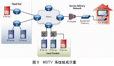

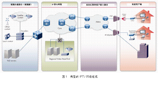

  圖1是一個典型的IPTV網(wǎng)絡(luò),IXIA可以提供整個系統(tǒng)端到端的業(yè)務(wù)測試以及系統(tǒng)的各個組成部分的設(shè)備性能測試。主要包括VOD視頻服務(wù)器測試;組播視頻流質(zhì)量測試;頻道切換時間測試;網(wǎng)絡(luò)承載視頻能力測試;邊緣網(wǎng)絡(luò)測試;接入網(wǎng)絡(luò)測試;網(wǎng)絡(luò)視頻流被動監(jiān)測與質(zhì)量分析測試以及網(wǎng)絡(luò)架構(gòu)中DNS,DHCP,LDAP,RADIUS等各種服務(wù)器的性能測試。本文主要對最常見的測試應(yīng)用場景做一介紹。

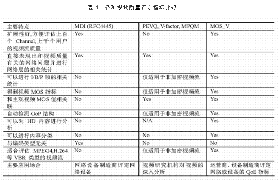

  視頻流質(zhì)量是指視頻流在網(wǎng)絡(luò)中傳輸由于網(wǎng)絡(luò)的各種損傷對視頻流造成的影響,評定視頻流的質(zhì)量一般有兩種方法和指標:一種從網(wǎng)絡(luò)層進行評定的MDI以及采用各種客觀指標對視頻質(zhì)量主觀評定的
  MOS_V,另一種是視頻的全參考(Full Reference)質(zhì)量評定。幾種評定方面的簡單比較如表1所示,相應(yīng)指標的介紹可以參考《電信網(wǎng)技術(shù)》2007年第12期的《IPTV QoE測試指標概述》。

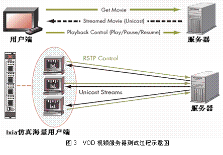

  IXIA視頻測試方案可以很好地對VOD視頻服務(wù)器進行支持,由于目前各個廠家對VOD業(yè)務(wù)所采用的RTSP控制協(xié)議進行了不同程度和不同方式的修改和定制,要和VOD服務(wù)器進行互通有一定的難度,IXIA根據(jù)這一特定的測試要求,可以對RTSP的流程進行靈活定制和調(diào)整,支持RTSP各個命令信息交互的定制,支持的命令包括Describe,Setup,Play,Pause,Get Parameter,Set Parameter,Teardown等,這些靈活的特性可以保證IXIA能夠和業(yè)界幾乎所有的VOD服務(wù)器進行互通并進行性能測試。這是IXIA在視頻服務(wù)器測試方面非常重要的特性。目前,IXIA是Seachange公司視頻服務(wù)器認證的測試工具?梢院蚑hompson,Bitband,Harmonic,Darwin以及Windows Media Server等業(yè)界常見的視頻服務(wù)器互通并提供性能測試。圖3是VOD服務(wù)器交換過程與IXIA進行性能測試示意。

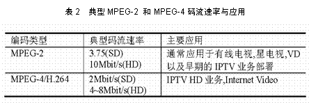

 。2)頻道平均帶寬:每個頻道節(jié)目所占用的帶寬。標清節(jié)目(SDTV)和高清節(jié)目(HDTV)所占用的帶寬不一樣,HDTV節(jié)目所占用的帶寬遠遠高于SDTV節(jié)目的帶寬。表2列出了MPEG-2和MPEG-4典型的標清與高清碼流速率與應(yīng)用。

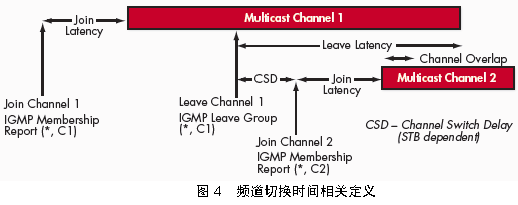

  (3)平均頻道切換時間:從發(fā)出IGMP Leave消息直到接收到所請求頻道的第一個組播包之間的時間。由于在IP網(wǎng)絡(luò)上TV節(jié)目的頻道切換只能通過IGMP來實現(xiàn),相比之下,傳統(tǒng)電視機的頻道切換則要快很多。因此,根據(jù)個人主觀感覺,通常IPTV頻道切換時間不應(yīng)超過2s,否則用戶難以忍受頻道切換的等待時間。目前,IPTV頻道切換時間過慢也是急待解決的重點問題。由于處理IGMP主要由接入設(shè)備來進行,所以測試接入端的組播交換機、組播路由器和DSLAM等設(shè)備的組播復(fù)制與處理能力是視頻組播測試的重點,本文也會重點討論。
 。4)I幀加入延時:客戶端發(fā)出觀看節(jié)目的請求成功,并不意味著視頻流已經(jīng)送達到用戶的接收終端上,視頻幀有3種,承載整個圖片信息的I幀、通過前面的I幀或P幀作為參考計算得到的P幀以及以I幀或P幀作為參考計算得到的B幀。只有在接收端收到I幀時,才表示用戶看到了視頻節(jié)目,才是真正的頻道切換成功。因此,得到I幀加入延時對于頻道切換時間的測試才更有意義。
 。5)平均頻道離開延時:從發(fā)出IGMP leave消息直到接收到該頻道的最后一個組播包之間的時間。通常頻道離開延時越短越好。
 。6)頻道重疊時間:如果系統(tǒng)頻道切換采取接收到所請求頻道的組播包之后才停止原頻道的組播包的方式,則頻道重疊時間即指接收到所請求頻道的第一個組播包與接收到原頻道的最后一個組播包之間的時間間隔。
  (7)頻道間隔時間:如果系統(tǒng)頻道切換采取先停止原頻道的組播包再接收所請求頻道的組播包的方式,則頻道間隔時間即指接收到原頻道的最后一個組播包與接收到所請求頻道的第一個組播包之間的時間間隔。
上述和頻道切換相關(guān)的定義,可以參考圖4。

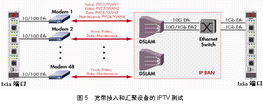

  這就需要測試儀表能夠仿真IPTV業(yè)務(wù)并且承載在PPPoE,DHCP,VLAN,Q-in-Q和IPSec等多種接入方式上。
  從圖5測試DSLAM的示意可以看出,在用戶側(cè)配置PPPoE接口,同時使用不同VLAN區(qū)分數(shù)據(jù)、語音和視頻的流量,并對不同類型的業(yè)務(wù)流量配置不同的ToS/DSCP等QoS優(yōu)先級,采用該方式,可以全面評估DSLAM對三重播放業(yè)務(wù)的承載能力,同時得到用戶體驗(QoE)的各項指標。
  IXIA在實際的寬帶接入和匯聚設(shè)備測試中,特點和優(yōu)勢非常明顯,可以仿真真實用戶的行為,比如PPPoE接入方式上運行HTTP和VoIP的流量,同時在Q-in-Q接口上運行IPTV業(yè)務(wù),這種測試方式完全以家庭用戶為單位,非常真實地評估寬帶接入設(shè)備的性能。

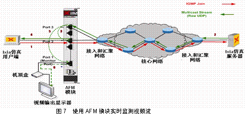

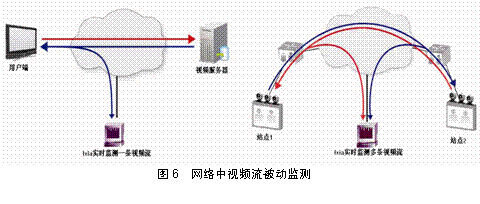

  另外一種常見的應(yīng)用場景是對網(wǎng)絡(luò)中存在的IPTV組播流和單播流能夠進行被動實時監(jiān)測并能夠評估相應(yīng)視頻流的視頻質(zhì)量。IXIA獨特的視頻流提取模塊AFM支持該特性的測試(見圖6)。
  IXIA的以太網(wǎng)流提取模塊AFM1000SP是一種以千兆線速進行數(shù)據(jù)和媒體流分析的理想解決方案。該模塊從以太網(wǎng)中提取IP數(shù)據(jù)包,并可在監(jiān)視器中顯示所提取的數(shù)據(jù)包以進行深入的數(shù)據(jù)包分析。
  流提取模塊以串聯(lián)的方式與以太網(wǎng)鏈路相連,而IP數(shù)據(jù)包則通過該以太網(wǎng)鏈路提取。兩個雙介質(zhì)(銅纜和光纖)兼容以太網(wǎng)測試端口用于互相連接。串聯(lián)的測試端口承載網(wǎng)絡(luò)數(shù)據(jù)傳輸,而不改變以太網(wǎng)鏈路的網(wǎng)絡(luò)特性。提取的數(shù)據(jù)包流都將經(jīng)過鏡像處理,然后被轉(zhuǎn)發(fā)到第3個千兆以太網(wǎng)標準兼容的監(jiān)視器端口,該端口可連接到外部設(shè)備以便進行數(shù)據(jù)包流分析。這種測試方式,真正實現(xiàn)了視頻質(zhì)量主觀和客觀評定的有效結(jié)合,在得到視頻流各個用戶體驗質(zhì)量客觀指標的同時,還可以實時主觀地觀看視頻節(jié)目質(zhì)量。這是目前最為全面、最為有效的視頻質(zhì)量評定方式(見圖7)。
