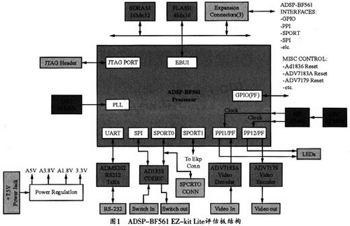

Blackfin561視頻編碼器的硬件結(jié)構(gòu)如圖1所示。該硬件平臺(tái)采用ADI公司的ADSP-BF561 EZ-kit
Lite評(píng)估板。此評(píng)估板包括1塊ADSP-BF561處理器、32 MB SDRAM和4 MB Flash,板中的AD-V1836音頻編解碼器可外接4輸入/6輸出音頻接口,而ADV7183視頻解碼器和ADV7171視頻編碼器則可外接3輸入/3輸出視頻接口此外,該評(píng)估板還包括1個(gè)UART接口、1個(gè)USB調(diào)試接口和1個(gè)JTAG調(diào)試接口。在圖1中,攝像頭輸入的模擬視頻信號(hào)經(jīng)視頻芯片ADV7183A轉(zhuǎn)化為數(shù)字信號(hào),此信號(hào)從Blackfin561的PPI1(并行外部接口)進(jìn)入Blackfin561芯片進(jìn)行壓縮,壓縮后的碼流則經(jīng)ADV7179轉(zhuǎn)換后從ADSP-BF561的PPI2口輸出。此系統(tǒng)可通過(guò)Flash加載程序,并支持串口及網(wǎng)絡(luò)傳輸。編碼過(guò)程中的原始圖像、參考幀等數(shù)據(jù)可存儲(chǔ)在SDRAM中。

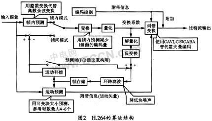

根據(jù)系統(tǒng)要求,本設(shè)計(jì)選擇了ITU的Jm8.5版本baseline profile作為標(biāo)準(zhǔn)算法軟件。ITU的參考軟件JM是基于PC機(jī)設(shè)計(jì)的,故可取得較高的編碼效果。將視頻編解碼軟件移植到DSP時(shí),應(yīng)考慮到DSP系統(tǒng)資源,主要應(yīng)考慮的因素是系統(tǒng)空間(包括程序空間和數(shù)據(jù)空間),所以,需要對(duì)原始的C代碼進(jìn)行評(píng)估,這就需要對(duì)所移植的代碼有所了解。圖2所示是H.264的算法結(jié)構(gòu)。
了解了算法結(jié)構(gòu)以后,還需要確定在編碼算法的實(shí)現(xiàn)過(guò)程中,運(yùn)算量較大且耗時(shí)較長(zhǎng)的部分。VC6自帶的profile分析工具顯示:幀內(nèi)與幀間編碼部分占用了整體運(yùn)行時(shí)間的60%以上。其中ME(Move
Estimation,運(yùn)動(dòng)估計(jì))又占用了其中較多的時(shí)間。所以,移植與優(yōu)化的重點(diǎn)應(yīng)在運(yùn)動(dòng)估計(jì)部分,因此,應(yīng)當(dāng)對(duì)代碼結(jié)構(gòu)進(jìn)行調(diào)整。
