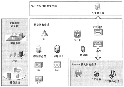

  根據(jù)軟交換網(wǎng)絡(luò)各部分的安全需求,可以將軟交換網(wǎng)絡(luò)劃分為核心網(wǎng)、Internet接入網(wǎng)、支撐系統(tǒng)和第三方應(yīng)用網(wǎng)絡(luò)4個安全域,如圖1所示。
圖1 軟交換網(wǎng)絡(luò)安全域的劃分
  核心網(wǎng)安全域包括所有的軟交換機(jī),TG、AG、SG等接入網(wǎng)關(guān),BGW類設(shè)備,關(guān)鍵業(yè)務(wù)平臺(包括SHLR、號碼轉(zhuǎn)換平臺等),軟交換媒體服務(wù)器和應(yīng)用服務(wù)器,開發(fā)給第三方業(yè)務(wù)接口的應(yīng)用網(wǎng)關(guān)。Internet接入網(wǎng)安全域包括所有分配公網(wǎng)地址的SIP電話終端、IAD類設(shè)備、各類SIP接入的PC等。支撐系統(tǒng)安全域包括網(wǎng)管、計(jì)費(fèi)和OSS等輔助運(yùn)營系統(tǒng)。第三方應(yīng)用網(wǎng)絡(luò)安全域主要包括所有以開發(fā)業(yè)務(wù)接口方式接入的應(yīng)用服務(wù)器,鑒于目前實(shí)際應(yīng)用中很少涉及到這種應(yīng)用,這里不討論該區(qū)域的安全需求。
