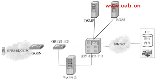

圖1 利用流媒體技術(shù)實(shí)現(xiàn)的手機(jī)電視業(yè)務(wù)網(wǎng)絡(luò)結(jié)構(gòu)
流媒體采用的這種點(diǎn)對(duì)點(diǎn)方式的傳送,在大量用戶都需要下載高速數(shù)據(jù)時(shí),信源與每個(gè)接收用戶都有各自的鏈路,這樣對(duì)移動(dòng)網(wǎng)絡(luò)資源消耗較大,并容易導(dǎo)致網(wǎng)絡(luò)擁塞。對(duì)于實(shí)時(shí)電視或視頻直播類業(yè)務(wù),其承載成本并無優(yōu)勢(shì)。但是流媒體方式可適合個(gè)性化要求強(qiáng)的業(yè)務(wù),如視頻點(diǎn)播類業(yè)務(wù)。

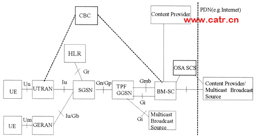

MBMS網(wǎng)絡(luò)(見圖2)基于原來的UMTS網(wǎng)絡(luò)結(jié)構(gòu),添加了網(wǎng)元BM-SC,它是內(nèi)容提供者的入口,用于授權(quán)和在移動(dòng)網(wǎng)中發(fā)起MBMS承載業(yè)務(wù),并按照預(yù)定時(shí)間計(jì)劃傳送MBMS內(nèi)容。其功能包括:授權(quán)第三方內(nèi)容提供商對(duì)用戶進(jìn)行鑒權(quán)和計(jì)費(fèi);向GGSN提供MBMS傳輸相關(guān)參數(shù);發(fā)起和終止MBMS傳輸資源;從外部數(shù)據(jù)源接收內(nèi)容,運(yùn)用錯(cuò)誤恢復(fù)機(jī)制進(jìn)行重傳;調(diào)度MBMS會(huì)話傳輸,重新獲得外部數(shù)據(jù)內(nèi)容,給每一個(gè)MBMS會(huì)話用“MBMS會(huì)話標(biāo)識(shí)符”做標(biāo)記,使用戶能夠區(qū)分MBMS重傳會(huì)話;業(yè)務(wù)聲明,包括媒體描述、會(huì)話描述等的功能。
圖2 MBMS網(wǎng)絡(luò)結(jié)構(gòu)
對(duì)已有的UMTS/GSM分組網(wǎng)功能實(shí)體GGSN,SGSN,RNC/BSC和UE,也需要增加MBMS相關(guān)功能和過程,如在預(yù)定的組播或廣播業(yè)務(wù)區(qū)域的資源管理,支持業(yè)務(wù)發(fā)起和中止;MBMS接收者的移動(dòng)性管理,與普通的語音數(shù)據(jù)功能的并發(fā)考慮等。

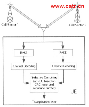

當(dāng)終端用戶移動(dòng)到不同基站下的小區(qū)分界處時(shí)候,采用宏分集技術(shù)同時(shí)接收來自兩個(gè)基站的電視數(shù)據(jù)(見圖3)。在實(shí)現(xiàn)宏分集技術(shù)時(shí),要求網(wǎng)絡(luò)側(cè)針對(duì)同一MBMS業(yè)務(wù)在兩小區(qū)間進(jìn)行內(nèi)容同步和一定程度上的時(shí)間同步。
圖3 MBMS宏分集技術(shù)

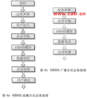

MBMS可應(yīng)用組播模式和廣播模式兩種業(yè)務(wù)模式。廣播模式接近于數(shù)字電視業(yè)務(wù),而組播模式專注和定位于群業(yè)務(wù)。組播模式提供了更好的計(jì)費(fèi)特性,包括服務(wù)訂閱、接入和推出功能,需要用戶簽約相應(yīng)組播組,進(jìn)行業(yè)務(wù)激活,并產(chǎn)生相應(yīng)的計(jì)費(fèi)信息,而廣播業(yè)務(wù)不需要小區(qū)中所有用戶都制定該業(yè)務(wù)便可以獲得。由于組播和廣播模式在業(yè)務(wù)需求上存在不同,導(dǎo)致其業(yè)務(wù)流程也不同(見圖4a、圖4b)。

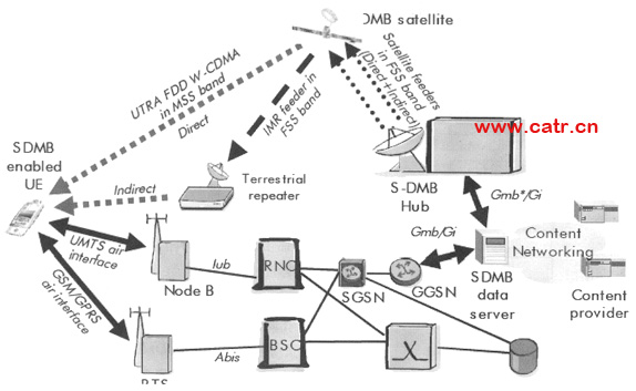

圖5 S-DMB網(wǎng)絡(luò)結(jié)構(gòu)
圖5中,高功率衛(wèi)星將對(duì)從S-DMB Hub上接收到的上行鏈路Ku波段調(diào)制的S-DMB信號(hào)進(jìn)行中繼和放大,并將該信號(hào)下變頻為IMT2000衛(wèi)星頻段的信號(hào),發(fā)送給手機(jī)用戶。此外,衛(wèi)星將這些信號(hào)下變頻到Ku波段載頻,為地面直放站提供信號(hào)。對(duì)S-DMB信號(hào)而言,衛(wèi)星是透明的,僅僅扮演一個(gè)頻段轉(zhuǎn)換直放站的角色。
(3)地面直放站的類型
頻率轉(zhuǎn)換(Frequency Conversion)功能的直放站
頻率轉(zhuǎn)換功能的直放站將從衛(wèi)星上接收下來的Ku波段調(diào)制的S-DMB信號(hào)進(jìn)行中繼和放大,下變頻為下行IMT2000衛(wèi)星頻段載頻,發(fā)送給終端用戶。該類型的直放站和衛(wèi)星工作在同樣的IMT2000頻段,使用戶能夠接收到一路S-DMB信號(hào)調(diào)制到由同樣的IMT2000載頻所反射的多個(gè)回波信號(hào)。這種類型的直放站將是部署得最多的直放站產(chǎn)品,它能夠和現(xiàn)有的2G和3G基站共址,其用途是在城區(qū)完成衛(wèi)星的覆蓋。
On Channel功能的直放站
On Channel功能的直放站用于中繼和放大下行IMT2000衛(wèi)星頻段調(diào)制過的S-DMB信號(hào),將信號(hào)從衛(wèi)星上接收下來,發(fā)送給終端用戶。這種類型的直放站用來拓展特定室內(nèi)環(huán)境下的覆蓋范圍。
S-DMB Hub用于生成和傳輸S-DMB信號(hào),將S-DMB信號(hào)調(diào)制到上行鏈路Ku波段載頻上,為衛(wèi)星提供信號(hào)。Hub包括一個(gè)Ku波段地面站,由NodeB的調(diào)制解調(diào)器提供信號(hào),NodeB由RNC所控制。Hub還包括一個(gè)簡(jiǎn)化的3G核心網(wǎng)設(shè)備,通過Gmb接口,與一個(gè)或者幾個(gè)3GPP規(guī)范定義的BM-SC連接。

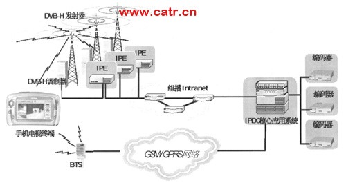

DVB-H運(yùn)營(yíng)系統(tǒng)組網(wǎng)時(shí)(見圖6),組網(wǎng)設(shè)備包括調(diào)制器、發(fā)射器、IPE、IPDC核心應(yīng)用系統(tǒng),以及連接這些設(shè)備所必須的IP網(wǎng)絡(luò)設(shè)備(如以太網(wǎng)交換機(jī)、路由器、防火墻)和數(shù)據(jù)傳輸設(shè)備。數(shù)據(jù)傳輸可以基于SDH,PDH或者微波等方式來實(shí)現(xiàn)。
圖6 DVB-H網(wǎng)絡(luò)結(jié)構(gòu)
IPDC應(yīng)用系統(tǒng)與GSM/GPRS/UMTS相連實(shí)現(xiàn)對(duì)用戶的計(jì)費(fèi),鑒權(quán)并完成用戶對(duì)業(yè)務(wù)的預(yù)覽和定購(gòu),所以也需要移動(dòng)運(yùn)營(yíng)商對(duì)用戶的認(rèn)證、計(jì)費(fèi)、客戶服務(wù)、客戶管理等的配合。IPE(IP封裝器)接收到從編碼器傳輸過來的IP數(shù)據(jù)流時(shí),根據(jù)每個(gè)頻道(或節(jié)目)對(duì)應(yīng)的IP組播地址(源地址和目標(biāo)地址),為每個(gè)頻道(或節(jié)目)設(shè)置其對(duì)應(yīng)的頻道(或節(jié)目)編號(hào)。支持DVB-H的手機(jī)需要增加額外的DVB-H天線和射頻處理模塊。

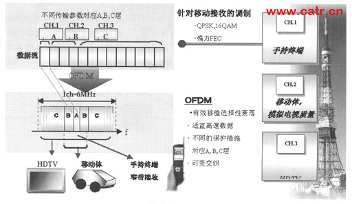

圖7 ISDB-T分層傳播方式
