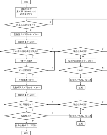

  四川電信網(wǎng)絡(luò)對(duì)交換設(shè)備(交換網(wǎng)元)時(shí)間同步的實(shí)現(xiàn):系統(tǒng)通過網(wǎng)管或其它設(shè)備接口獲取被同步對(duì)象時(shí)間值,與絕對(duì)時(shí)間源比對(duì),根據(jù)預(yù)置的誤差閥值自動(dòng)校準(zhǔn)被同步對(duì)象時(shí)間,或啟動(dòng)告警,由操作人員確認(rèn)是否要校正,操作人員確認(rèn)后系統(tǒng)自動(dòng)完成調(diào)整操作。時(shí)間校準(zhǔn)流程圖見圖1。
圖1 時(shí)間校準(zhǔn)主要流程
  交換機(jī)時(shí)間的校準(zhǔn)需考慮三個(gè)問題:交換機(jī)時(shí)間是否需要校準(zhǔn);校準(zhǔn)交換機(jī)時(shí)間的時(shí)機(jī);交換機(jī)時(shí)間應(yīng)怎樣進(jìn)行校準(zhǔn)。
  根據(jù)實(shí)際生產(chǎn)情況和系統(tǒng)的安全性、集中管理性要求,時(shí)間同步系統(tǒng)可通過本地網(wǎng)網(wǎng)管監(jiān)控系統(tǒng)采用端口復(fù)用方式進(jìn)行時(shí)間校準(zhǔn)命令的傳送,此種方式主要解決了交換機(jī)端口不足的情況。時(shí)間同步系統(tǒng)前置機(jī)可待端口空閑時(shí)通過本地網(wǎng)管采集機(jī)向交換機(jī)發(fā)出時(shí)間校準(zhǔn)命令,這樣既節(jié)約交換機(jī)端口資源又不需改變?cè)芯W(wǎng)管監(jiān)控系統(tǒng)與交換機(jī)的組網(wǎng)方式。
