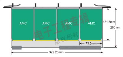

  為了提高ATCA設(shè)計的模塊化性能,PICMG開發(fā)了高級夾層卡(AMC)規(guī)范。在ATVA卡上放置這些模塊后就可以使它們訪問背板連接,因此這些模塊可以用來定制ATCA卡上的I/O,并用來裝載處理器和存儲外設(shè)。一塊ATCA卡最多能夠放4個AMC模塊(見圖1),因此設(shè)計師用一個卡即可實現(xiàn)多種不同的配置。就像ATCA卡一樣,AMC模塊同樣可以實現(xiàn)單個模塊的遠(yuǎn)程系統(tǒng)管理和熱交換功能。
  圖1:PICMG的ATCA板級定義,允許利用也用在MicroTCA中的AdvancedMC模塊來實現(xiàn)模塊化的板級設(shè)計。(愛默生網(wǎng)絡(luò)電源公司提供)
  AMC模塊的容量以及他們的熱交換和遠(yuǎn)程管理功能使得他們能夠提供與ATCA相同類型的功能,雖然性能可能會差一些。PICMG已經(jīng)利用這種AMC功能定義了一個體積更小、成本更低的的電信系統(tǒng)標(biāo)準(zhǔn)-MicroTCA,該標(biāo)準(zhǔn)只利用直接插入背板的AMC模塊。MicroTCA系統(tǒng)使用同樣的AMC模塊以及實際上與ATCA系統(tǒng)中相同的軟件,因此可以幫助設(shè)計師利用通用開放式標(biāo)準(zhǔn)構(gòu)建模塊來創(chuàng)建各種系統(tǒng)。

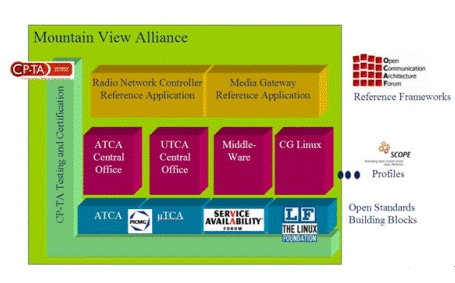

  為了建立電信系統(tǒng)而進行的開放式標(biāo)準(zhǔn)和規(guī)范開發(fā)工作基本上遵循與系統(tǒng)設(shè)計一樣的架構(gòu)。系統(tǒng)各層需要其自己的文件集,因此業(yè)界成立了許多工業(yè)協(xié)會來開發(fā)這些要求。結(jié)果是需要開發(fā)一個完整的標(biāo)準(zhǔn)和規(guī)范生態(tài)系統(tǒng),其中某些小組負(fù)責(zé)解決特定層的開發(fā),而另外一些小組則負(fù)責(zé)解決各層間的接口以及協(xié)調(diào)整個工作。
  圖3:制定電信開源標(biāo)準(zhǔn)的行業(yè)組織基本上遵從圖中所示的系統(tǒng)設(shè)計架構(gòu)。(愛默生網(wǎng)絡(luò)電源公司提供)
  電信標(biāo)準(zhǔn)生態(tài)系統(tǒng)的的架構(gòu)始于開放平臺構(gòu)建模塊(見圖3)。這些模塊包括ATCA和其他系統(tǒng)硬件、運營商級的Linux以及一些服務(wù)中間件。由于這些模塊通常來自于不同的供應(yīng)商,故標(biāo)準(zhǔn)工作包括各層間的接口定義,目的是簡化將這些模塊組合成系統(tǒng)基礎(chǔ)的工作。
  有幾個組織負(fù)責(zé)開放平臺標(biāo)準(zhǔn)的定義。其中PCI工業(yè)計算機制造商組織(PICMG)已經(jīng)定義了電路板和機箱標(biāo)準(zhǔn),包括ATCA、AMC以及MicroTCA。Linux協(xié)會則開發(fā)了基于運營商級Linux的操作系統(tǒng)標(biāo)準(zhǔn)。業(yè)務(wù)可用性論壇(SAF)負(fù)責(zé)處理高可用性系統(tǒng)設(shè)計方面的特殊需求,并且定義了各個構(gòu)建模塊必須提供的管理功能和接口。摩托羅拉ECC還建立了一個叫做OpenSAF的組織,負(fù)責(zé)SAF應(yīng)用接口規(guī)范(AIS)的開源實現(xiàn)工作。
  為了輔助上述電信硬件和軟件構(gòu)建模塊的提供商,電信業(yè)自身已開始定義參考系統(tǒng)框架協(xié)議,這些協(xié)議將根據(jù)設(shè)備執(zhí)行的任務(wù)以及所要實現(xiàn)的功能描述各類電信設(shè)備的硬件和軟件需求。這些協(xié)議還為開發(fā)商提供了具體的產(chǎn)品目標(biāo),這就有利于確保構(gòu)建模塊提供商定義的標(biāo)準(zhǔn)/規(guī)范足夠滿足電信設(shè)備開發(fā)商的需求。目前有許多這樣的框架協(xié)議,包括基于ATCA和MicroTCA的中心局系統(tǒng)硬件框架、操作系統(tǒng)框架以及基本平臺中間件框架。
  業(yè)界還開發(fā)出了一個類似的參考設(shè)計集來指導(dǎo)應(yīng)用接口的開發(fā)。該參考設(shè)計應(yīng)用框架包含了用軟件實現(xiàn)的所有系統(tǒng)程序,并且與平臺硬件設(shè)計彼此隔離。它為軟件標(biāo)準(zhǔn)/規(guī)范開發(fā)商提供了特定的產(chǎn)品設(shè)計目標(biāo),以便為他們的開發(fā)工作提供指導(dǎo)。目前,無線網(wǎng)絡(luò)控制器和多媒體網(wǎng)關(guān)參考設(shè)計框架都有現(xiàn)成的,它們是在國際電信聯(lián)盟 (ITU) 的開放電信架構(gòu)論壇(OCAF)興趣小組的指導(dǎo)下開發(fā)出來的。
