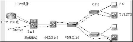

  1.基于BRAS的組播復(fù)制方式
  用戶STB(機頂盒)通過使用PPPOE或者IPOE方式接入,與BRAS之間建立PPPOE或者IPOE通道,BRAS終結(jié)STB的IGMP報文,由BRAS負(fù)責(zé)實現(xiàn)用戶STB的組播復(fù)制,將組播報文復(fù)制在STB相應(yīng)的PPPOE或者IPOE通道內(nèi),具體實現(xiàn)方式如圖1所示。
圖1 基于BRAS的組播復(fù)制方式
  該實現(xiàn)方式適合多種接入方式,PC采用PPPOE方式接入,STB采用PPPOE或者IPOE方式接入,PC和STB即可以共用一條PVC/VLAN,也可以分別做單獨配置。本實現(xiàn)方式不需對現(xiàn)有網(wǎng)絡(luò)做太大改造,適合采用“集成模式”組網(wǎng)情況,只要求對寬帶計費后臺進行少量的改動即可。但該實現(xiàn)方式中,BRAS面向用戶STB復(fù)制IPTV組播業(yè)務(wù),面向用戶的組播復(fù)制點是BRAS,也就是說從BRAS開始到各個用戶,每個用戶所點的內(nèi)容都是一條單獨的數(shù)據(jù)流,對BRAS的下連帶寬要求很高,不適合大規(guī)模IPTV的組網(wǎng)。一般在IPTV業(yè)務(wù)開展初期使用。
