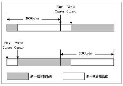

  在程序中,設(shè)置一個(gè)大小為一幀音頻數(shù)據(jù)的大小(一般相當(dāng)于0.25秒的語(yǔ)音)的2倍的Streaming Buffer。并且在Streaming Buffer的正中間和結(jié)尾處分別設(shè)置標(biāo)志一個(gè)觸發(fā)事件。程序開始時(shí),通過調(diào)用Play函數(shù)對(duì)Streaming Buffer中的數(shù)據(jù)進(jìn)行循環(huán)回放。當(dāng)Play Cursor到達(dá)正中間和結(jié)尾時(shí),事件就會(huì)產(chǎn)生,就可以通過程序向緩沖區(qū)寫入新一幀的音頻數(shù)據(jù)。在寫入新一幀音頻數(shù)據(jù)的過程中,首先調(diào)用Lock函數(shù)鎖定緩沖區(qū)中的部分,此時(shí)的Write Cursor被鎖定不再前移,而Play Cursor將跟隨著聲音的回放繼續(xù)前進(jìn);利用回放Play Cursor和Write Cursor間的音頻數(shù)據(jù)的一段時(shí)間內(nèi),根據(jù)鎖定時(shí)獲得的lplpvAudioPtr1(此時(shí)的lplpvAudioPtr1指向的地方就是鎖定時(shí)Write Cursor的所指的地方),lpdwAudioBytes1(可安全寫入的音頻數(shù)據(jù)大小)等與Streaming Buffer相關(guān)的參數(shù)lplpvAudioPtr2、lpdwAudioBytes2等信息,把數(shù)據(jù)在指定的地方寫入緩沖區(qū),然后調(diào)用Unlock函數(shù)解除對(duì)Write Cursor的鎖定。這樣,Write Cursor重新調(diào)整回與Play Cursor保持100~200字節(jié)間距的地方,繼續(xù)對(duì)新的音頻數(shù)據(jù)進(jìn)行回放。上述這個(gè)過程在整個(gè)程序的運(yùn)行過程中,不斷地循環(huán)進(jìn)行,如圖1所示,實(shí)現(xiàn)了在對(duì)Streaming Buffer中舊一幀音頻數(shù)據(jù)進(jìn)行回放的同時(shí)寫入新一幀的音頻數(shù)據(jù)。
  從理論上講,這已經(jīng)保證了音頻回放的流暢性。但在實(shí)現(xiàn)過程中,由于操作的對(duì)象是一幀的音頻數(shù)據(jù),其回放的時(shí)間僅是0.25秒,所以必須考慮的一個(gè)問題是程序的反應(yīng)速度問題。如果忽略由事件觸發(fā)到真正用Lock函數(shù)鎖定緩沖區(qū)的部分以進(jìn)行新數(shù)據(jù)寫入之間的時(shí)間,則這種實(shí)現(xiàn)方法沒有任何問題。除了最開始的兩幀數(shù)據(jù)外,新的一幀數(shù)據(jù)會(huì)緊跟在前一幀數(shù)據(jù)之后,彼此之間沒有重疊部分,也沒有空隙存在,能很好地達(dá)到音頻回放的流暢效果。但事實(shí)上,由事件觸發(fā)到真正用Lock函數(shù)鎖定緩沖區(qū)的部分以進(jìn)行新數(shù)據(jù)的寫入之間還必須經(jīng)過線程監(jiān)聽到事件,分析事件對(duì)應(yīng)的緩沖區(qū),然后再觸發(fā)相應(yīng)的回調(diào)函數(shù)來(lái)進(jìn)行
  上面所述的新一幀音頻數(shù)據(jù)的寫入過程。而這一系列分析工作所占用的時(shí)間是會(huì)隨系統(tǒng)當(dāng)時(shí)的狀況而變化的,是一個(gè)隨機(jī)的時(shí)間長(zhǎng)度,所以每次對(duì)緩沖區(qū)用Lock函數(shù)鎖定緩沖區(qū)的部分時(shí),Write Cursor所在的位置都會(huì)不同,這樣就造成新的一幀數(shù)據(jù)并不一定會(huì)嚴(yán)格地緊跟在前一幀數(shù)據(jù)之后,它們之間可能會(huì)出現(xiàn)重疊部分,也可能會(huì)有空隙出現(xiàn),不利于音頻數(shù)據(jù)的連續(xù)播放。如果出現(xiàn)重疊部分,那么回放造成有部分的音頻數(shù)據(jù)丟失;如果有空隙的出現(xiàn),會(huì)造成語(yǔ)音的不連續(xù)或混亂。但經(jīng)過調(diào)試,仔細(xì)分析了由事件觸發(fā)到真正用Lock函數(shù)鎖定緩沖區(qū)的部分以進(jìn)行新數(shù)據(jù)寫入之間的時(shí)間后,發(fā)現(xiàn)它對(duì)鎖定時(shí)Write Cursor所在位置的偏差產(chǎn)生的波動(dòng)不大,一般由此產(chǎn)生的重疊部分或空隙部分都在50字節(jié)左右,也就是說平均每幀數(shù)據(jù)中會(huì)有50字節(jié)的錯(cuò)誤。在程序中,指定的一幀音頻數(shù)據(jù)為2000字節(jié)(與0.25秒相對(duì)應(yīng)),所以會(huì)有大概2.5%的音頻數(shù)據(jù)會(huì)出錯(cuò)。如果以所采用的音頻格式來(lái)計(jì)算,8KSPS(采樣率)*8Bit(每個(gè)采樣用8位表示)=64KBit/s=8KB/s,那么這2.5%的錯(cuò)誤在每秒鐘內(nèi)對(duì)應(yīng)的會(huì)是0.025s的音頻數(shù)據(jù),基本上人的聽力是難以分辨的。所以在采用Streaming Buffer依然能很好地達(dá)到了音頻的流暢性要求。
