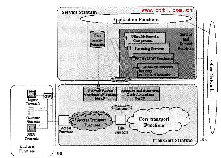

圖1 NGN體系架構(gòu)
我們注意到,在業(yè)務(wù)與控制系統(tǒng)中,ITU-T又把業(yè)務(wù)分成了四個子系統(tǒng),即IP多媒體業(yè)務(wù)(IMS)、PSTN/ISDN仿真業(yè)務(wù)、流媒體業(yè)務(wù)(SS)和其他多媒體業(yè)務(wù)(OMS)。其中,流媒體業(yè)務(wù)指在Internet/Intranet中嚴(yán)格按時間先后次序傳輸和播放的連續(xù)音/視數(shù)據(jù)流,其特征是數(shù)據(jù)流具有連續(xù)性、實時性和時序性。

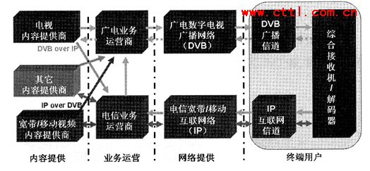

圖2給出了IPTV業(yè)務(wù)實現(xiàn)的示意圖。在該業(yè)務(wù)實現(xiàn)圖中,我們把它分成內(nèi)容提供、業(yè)務(wù)運營、網(wǎng)絡(luò)提供和終端用戶四個環(huán)節(jié)。
圖2 IPTV業(yè)務(wù)實現(xiàn)示意圖
從圖2中我們可以看出,IPTV實際上有電信和廣電兩條業(yè)務(wù)通道。其中,電信的業(yè)務(wù)通道是雙向的通道,而廣電的業(yè)務(wù)通道是單向的,電視內(nèi)容提供商可以利用DVBoverIP技術(shù)通過電信業(yè)務(wù)運營商來開展IPTV業(yè)務(wù)。寬帶/移動視頻內(nèi)容提供商也可以利用IPover
DVB技術(shù)通過廣電業(yè)務(wù)運營商來開展IPTV業(yè)務(wù)。由于廣電的業(yè)務(wù)通道是單向的,需要找到一條回路才能開展IPTV業(yè)務(wù)。這條回路既可以借助電信的業(yè)務(wù)通道來實現(xiàn),也可以再重新鋪設(shè)一條回路(盡管再重新鋪設(shè)一條回路會由于從技術(shù)和經(jīng)費上都需要巨大投入而使雙向改造實現(xiàn)起來十分困難,并且這種改造的投入和產(chǎn)出之間可能會產(chǎn)生相當(dāng)大的差距,雖然可行性不大,但這畢竟是一種可以實現(xiàn)的解決方案)。
從上面的分析我們可以看出,IPTV業(yè)務(wù)可以通過電信寬帶/移動互聯(lián)網(wǎng)絡(luò)、雙向廣電數(shù)字電視廣播網(wǎng)絡(luò)或“廣電數(shù)字電視廣播網(wǎng)絡(luò)+電信寬帶/移動互聯(lián)網(wǎng)絡(luò)”來實現(xiàn)。不可否認(rèn),電信寬帶/移動互聯(lián)網(wǎng)絡(luò)屬于NGN網(wǎng)絡(luò)中的一種,廣電數(shù)字電視廣播網(wǎng)絡(luò)也是一種NGN網(wǎng)絡(luò)。另外,NGN是一個具有全業(yè)務(wù)提供能力的網(wǎng)絡(luò),包括語音、數(shù)據(jù)、視頻、流媒體、Internet接入、TV廣播、移動等各種業(yè)務(wù)。不論該業(yè)務(wù)所需帶寬多大,不論其終端類型是哪種,也不論該業(yè)務(wù)是固定的還是移動的,在NGN網(wǎng)絡(luò)中都能夠找到合適的業(yè)務(wù)接口。因此,毫無疑問IPTV是一種NGN業(yè)務(wù)。
