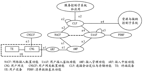

  NASS實(shí)現(xiàn)IP地址分配、傳送層的認(rèn)證和授權(quán)、接入網(wǎng)配置、位置信息的管理等功能,在移動(dòng)或者游牧的場(chǎng)景下,NASS負(fù)責(zé)控制終端的接入,完成對(duì)用戶附著于接入網(wǎng)絡(luò)的管理。NASS的基本架構(gòu)[4]如圖2所示,由網(wǎng)絡(luò)接入配置功能(NACF)、接入管理功能(AMF)、連接會(huì)話定位與存儲(chǔ)功能(CLF)等邏輯功能單元組成。

  (1)NACF
  NACF負(fù)責(zé)為UE分配IP地址,并提供UE所需要的其他網(wǎng)絡(luò)配置參數(shù),如域名服務(wù)器(DNS)地址,上層業(yè)務(wù)接入點(diǎn)地址等。
  (2)AMF
  AMF負(fù)責(zé)翻譯UE的接入請(qǐng)求,將UE的IP地址分配請(qǐng)求以及網(wǎng)絡(luò)配置參數(shù)請(qǐng)求轉(zhuǎn)發(fā)至NACF,將用戶鑒權(quán)請(qǐng)求轉(zhuǎn)發(fā)給用戶接入鑒權(quán)功能(UAAF),反向則將來自NACF或UAAF的響應(yīng)轉(zhuǎn)發(fā)給UE。
  (3)CLF
  CLF不但登記UE所分配的IP地址以及NACF提供的相關(guān)網(wǎng)絡(luò)定位地址信息、地理位置信息,并對(duì)這些信息進(jìn)行關(guān)聯(lián),而且還存儲(chǔ)用戶標(biāo)識(shí)、用戶的QoS清單、用戶的位置信息隱私權(quán)設(shè)置,并向上層業(yè)務(wù)提供位置查詢功能。
  (4)用戶接入授權(quán)功能(UAAF)
  UAAF提供用戶鑒權(quán)、授權(quán)核查功能;谟脩艟W(wǎng)絡(luò)清單,以接入網(wǎng)絡(luò)。UAAF也收集用于計(jì)費(fèi)的賬務(wù)數(shù)據(jù)。
  (5)清單數(shù)據(jù)庫(kù)功能(PDBF)
  PDBF存儲(chǔ)用戶鑒權(quán)數(shù)據(jù)(如用戶標(biāo)識(shí)、支持的鑒權(quán)方法清單和鑒權(quán)密鑰)以及與網(wǎng)絡(luò)接入配置相關(guān)的信息。
  (6)客戶網(wǎng)關(guān)配置功能(CNGCF)
  CNGCF在初始化或升級(jí)時(shí)使用,為客戶網(wǎng)關(guān)(CNG)提供額外的配置信息,如防火墻配置、IP包的QoS標(biāo)記等。

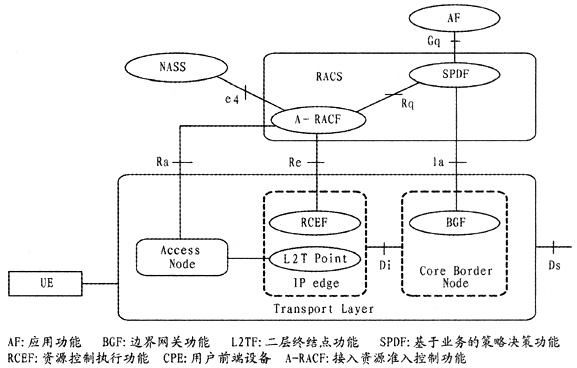

  RACS是NGN的組成部分之一,將業(yè)務(wù)層的資源需求與網(wǎng)絡(luò)承載層的資源分配相關(guān)聯(lián),主要完成策略控制、資源預(yù)留、接納控制、網(wǎng)絡(luò)地址轉(zhuǎn)換(NAT)和防火墻穿越等功能。RACS通過一系列策略為應(yīng)用提供基于傳輸?shù)目刂品⻊?wù),只要該應(yīng)用支持RACS接口,RACS就能保證任意應(yīng)用能夠請(qǐng)求到與其服務(wù)相匹配的傳輸資源。同時(shí),RACS為運(yùn)營(yíng)商提供多種不同接納控制的方法,并設(shè)置各自的承載服務(wù)策略。RACS為各種服務(wù)提供獲得網(wǎng)絡(luò)資源的方法,使得用戶終端可以獲得所提供服務(wù),其總體功能結(jié)構(gòu)如圖3所示[5]。
(點(diǎn)擊看清晰圖)
圖3 RACS的總體功能結(jié)構(gòu)
  NGN服務(wù)層包含應(yīng)用功能(AF),它提供了IP承載資源的控制請(qǐng)求服務(wù),例如IMS中的AF即是P-CSCF和I-BCF。RACS總體功能結(jié)構(gòu)中各個(gè)功能模塊的作用如下:
  (1)基于業(yè)務(wù)的策略決策功能(SPDF)基于AF的請(qǐng)求選擇本地策略,決定如何支持該請(qǐng)求;
  (2)接入資源準(zhǔn)入控制功能(A-RACF)從SPDF、接收請(qǐng)求,決定接受或拒絕對(duì)傳送資源的請(qǐng)求;
  (3)源控制執(zhí)行功能(RCEF)是A-RACF的策略執(zhí)行單元,A-RACF根據(jù)運(yùn)營(yíng)商定義的本地策略以及初始門限設(shè)置等,生成初始傳輸策略,并在RECF安裝傳輸策略;
  (4)二層終結(jié)點(diǎn)功能(L2TF)是接入網(wǎng)中CPE二層流量的終結(jié)點(diǎn),RECF和L2TF是兩個(gè)不同的功能實(shí)體,但是常常組合成一個(gè)接入網(wǎng)絡(luò)中的物理實(shí)體IP Edge;
  (5)邊界網(wǎng)關(guān)功能(BGF)是一個(gè)包到包的網(wǎng)關(guān),也是策略執(zhí)行單元。BGF在SPDF的控制下完成網(wǎng)絡(luò)地址轉(zhuǎn)換、門控、QoS標(biāo)記、帶寬限制、使用測(cè)量以及資源同步功能。

  (1)SPDF
  SPDF是基于服務(wù)的策略決策控制(SBP)的一個(gè)邏輯實(shí)體。SPDF用網(wǎng)絡(luò)運(yùn)營(yíng)商定義的策略規(guī)則進(jìn)行策略決策;跊Q策結(jié)果,AF將資源請(qǐng)求發(fā)送至A-RACF和BGF。最終的決策響應(yīng)送回請(qǐng)求的AF。
  A-RACF的主要功能包括準(zhǔn)入控制(AC:Admission Control)和網(wǎng)絡(luò)策略集成(NPA:Network Policy Assembly)。A-RACF通過Rq參考點(diǎn)接受SPDF的QoS請(qǐng)求,并核對(duì)該QoS請(qǐng)求信息是否可以提供,同時(shí)將結(jié)果反饋給SPDF。A-RACF將確保SPDF的請(qǐng)求和接入策略匹配,對(duì)來自SPDF的請(qǐng)求進(jìn)行綁定,保證該請(qǐng)求與具體的接入相匹配。

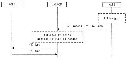

  具體步驟為:
  (1)NASS接受VoIP用戶設(shè)備承載資源的請(qǐng)求;
  (2)NASS發(fā)送Access-Profile-Push以通知NACF;
  (3)A-RACF基于運(yùn)營(yíng)商定義的本地策略和收到的來自NASS的消息,決定傳輸策略是否需要被加載或者修改;
  (4)A-RACF請(qǐng)求RCEF加載傳輸策略(取決于步驟3);
  (5)RCEF確認(rèn)加載傳輸策略(取決于步驟4)。

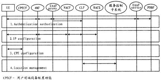

  (1)網(wǎng)絡(luò)附著過程中UE將被鑒權(quán)。這一階段是基于用戶清單的接入鑒權(quán)。用戶具體的配置清單,例如QoS,可以被從歸屬NGN網(wǎng)絡(luò)中下載到拜訪NGN網(wǎng)絡(luò)(從UAAF服務(wù)器到UAAF代理);
  (2)為UE提供動(dòng)態(tài)IP地址和IP配置信息。NACF負(fù)責(zé)分配IP配置信息;
  (3)CNGCF配置CNG參數(shù);
  (4)TISPAN NGN服務(wù)子系統(tǒng)從CLF獲得位置信息。位置信息的主要參數(shù)為用戶標(biāo)識(shí)符和NASS分配給UE的IP地址。
