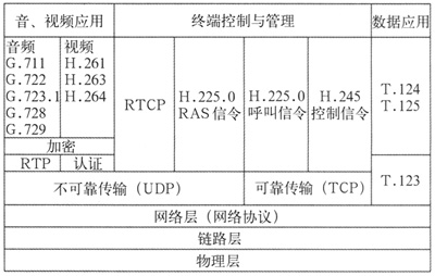

  H.323協(xié)議是一個(gè)龐大的協(xié)議族,其中又包括許多相關(guān)的子協(xié)議,形成了一個(gè)協(xié)議棧,如圖2所示。
圖2 H.323協(xié)議棧
  從圖2可以看到,H.225.0和H.245是H.323系統(tǒng)的核心協(xié)議。H.225.0負(fù)責(zé)呼叫控制,主要包括兩部分:呼叫接納信令(RAS)和呼叫信令協(xié)議。RAS主要用于傳送終端登記信息、認(rèn)證信息和呼叫處理信息;呼叫信令協(xié)議基于Q.931而制定,主要用于完成呼叫建立過程,也常稱為Q.931信令。H.245用于媒體控制,主要實(shí)現(xiàn)媒體流通信信道的建立、維護(hù)和釋放。RTCP是媒體流實(shí)時(shí)傳輸控制協(xié)議,RTP是媒體流實(shí)時(shí)傳輸協(xié)議。媒體流安全傳輸將使用H.245信道中給出的算法與密鑰進(jìn)行編碼。
  H.323終端之間建立通信關(guān)系通常執(zhí)行四個(gè)控制過程:RAS,H.225.0呼叫控制(Q.931信令),連接控制(H.245)及媒體RTP信道建立的過程。
