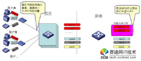

  考慮到業(yè)務(wù)特性,上網(wǎng)業(yè)務(wù)通常需要對用戶進(jìn)行精細(xì)化管理,而對IPTV業(yè)務(wù)通常采用較粗獷的管理模式,因此我們建議通過如下方式來做VLAN規(guī)劃:對上網(wǎng)業(yè)務(wù),采用PUPV(每用戶一VLAN),對于IPTV/VOIP業(yè)務(wù),采用PSPV(每業(yè)務(wù)一VLAN),即同一園區(qū)內(nèi)的IPTV用戶采用同一VLAN,不同園區(qū)的IPTV/VOIP用戶采用不同的業(yè)務(wù)VLAN,在局端,通過靈活QINQ對上網(wǎng)業(yè)務(wù)的VLAN打外層標(biāo)簽,對于IPTV業(yè)務(wù)的VLAN不打外層標(biāo)簽。
  如上圖所示,VLAN21和VLAN22為上網(wǎng)業(yè)務(wù),在局端打上外層標(biāo)簽100透傳到BRAS,而VLAN3和VLAN4分別為IPTV和VOIP的業(yè)務(wù)VLAN,VLAN5為組播VLAN(為了節(jié)約帶寬而專門承載組播業(yè)務(wù)的VLAN,其對IPTV用戶不可見),對于VLAN3/4/5在局端不作處理,直接透傳到BRAS或SR上。
  不同業(yè)務(wù)的VLAN具體劃分是通過家庭網(wǎng)關(guān)來實現(xiàn)的。

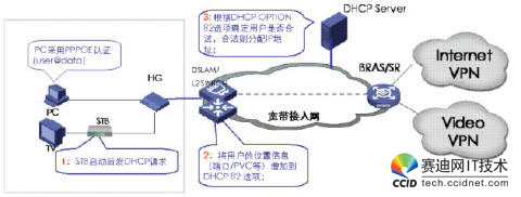

  DHCP+認(rèn)證方式是利用DHCP定義的一些OPTION字段來實現(xiàn)的,如通過OPTION60來識別終端類型,通過OPTION82來識別用戶位置(實際上就是標(biāo)記用戶)。
圖1 DHCP+認(rèn)證
  當(dāng)網(wǎng)絡(luò)設(shè)備收到STB的DHCP請求報文時,需要在報文后添加OPTION82字段,此時有兩種模式進(jìn)行DHCP+認(rèn)證,一種是直接把DHCP報文送給DHCP服務(wù)器,由DHCP服務(wù)器根據(jù)OPT82字段來判斷該用戶是否為合法用戶,從而決定是否為其分配IP地址。另一種是DHCP報文先送到BRAS,由BRAS將OPT82字段放到RADIUS的一個子域里,通過RADIUS服務(wù)器來進(jìn)行用戶合法性認(rèn)證,若用戶合法,再由DHCP服務(wù)器分配IP地址。

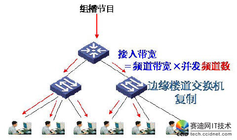

  邊緣復(fù)制特性
  邊緣復(fù)制是在末端L2交換機(jī)上實現(xiàn)的特性,其作用有兩個:1 將交換機(jī)下用戶VLAN內(nèi)的IGMP報文轉(zhuǎn)到組播VLAN內(nèi)上行;2 將下行組播VLAN內(nèi)的組播流面向用戶端口復(fù)制,此時面向用戶端口出去的組播報文是不帶VLAN TAG的。
  在邊緣復(fù)制中,支持對上行IGMP加入報文抑制和最后用戶離開機(jī)制,當(dāng)交換機(jī)收到多個對同一個組的加入報文時,將在組播VLAN內(nèi)只向上透傳一份,同樣,當(dāng)有用戶離開某個組播組時,只有這個組的最后一個用戶的IGMP離開報文才會在組播VLAN內(nèi)向上透傳。從而大大減輕了了上層設(shè)備對IGMP報文的處理。

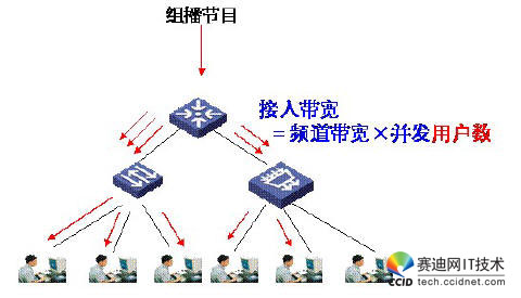

  集中復(fù)制特性
  集中復(fù)制特性是在支持L3特性的交換機(jī)上實現(xiàn)的特性。上行IGMP加入報文處理基本上同邊緣復(fù)制特性。但下行組播數(shù)據(jù)流時,是根據(jù)組播轉(zhuǎn)發(fā)表項來將走組播業(yè)務(wù)的VLAN內(nèi)的組播數(shù)據(jù)流復(fù)制到用戶VLAN中,從而在下行端口的組播數(shù)據(jù)流是帶有用戶VLAN ID的,這也是和邊緣復(fù)制特性的主要不同之處。同樣集中復(fù)制特性也支持IGMP加入報文抑制和最后用戶離開機(jī)制。
  集中復(fù)制特性通常是在園區(qū)交換機(jī)上實現(xiàn),由于需要面向用戶進(jìn)行跨VLAN的組播復(fù)制,因此對設(shè)備性能要求較高,同時這樣的機(jī)制相比邊緣復(fù)制而言,會占用較多的園區(qū)和樓道之間的帶寬,因此建議只在IPTV業(yè)務(wù)開展初期,用戶量較小且樓道交換機(jī)功能較弱時采用。若IPTV業(yè)務(wù)規(guī)模發(fā)展,用戶量較大,則采用邊緣復(fù)制更為適合。
