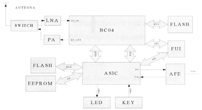

  藍牙PSTN接入點由BC04(Bluecore 04)和ASIC(Application Specific Integrated Circuit)兩個核心芯片和周邊設(shè)備組成,其中BC04作為主角色或控制器角色,ASIC作為從角色,兩者通過PCM和UART連接,分別用來傳送數(shù)據(jù)流和控制流。相應的藍牙協(xié)議棧和應用程序存儲在FLASH和EEPROM中。系統(tǒng)結(jié)構(gòu)如圖2所示。
圖2 PSTN AP系統(tǒng)結(jié)構(gòu)圖
  其中,BC04支持最大4個活動連接(包括耳機),同時支持兩路SCO語音,所以語音通過PCM和ASIC PCM相接可以有多路被送到模擬端,從而實現(xiàn)3方通話。ASIC部分實現(xiàn)PCM語音數(shù)據(jù)與模擬語音信號的相互轉(zhuǎn)換,通過發(fā)送和接收PSTN信令,負責對人機界面的控制。它通過GPIO(General Purpose Input/Output)控制LED和KEY的輸入和輸出,當需要通知BC04時,通過UART端口發(fā)送AT指令。AFE(Analog Front End)由分立元件組成,包括發(fā)送通路和接收通路,并實現(xiàn)接收通路的自動增益控制,使得到達ASIC的語音信號能夠達到一定的電平和信噪比要求。FUI(Firmware Upgrade Interface)實現(xiàn)對ASIC的調(diào)試和升級。
  藍牙PSTN接入點,通過與PSTN線路相連,為用戶提供無線數(shù)據(jù)語音接入。AFE接收來自PSTN線路的語音信號,通過模/數(shù)轉(zhuǎn)換和ASIC的處理,最后轉(zhuǎn)換為CVSD(Continuously Variable Slope Delta modulation)數(shù)據(jù),由藍牙模塊的空中接口發(fā)送出去;藍牙模塊的空中接口接收到CVSD數(shù)據(jù),將其轉(zhuǎn)換為u律的PCM信號發(fā)給ASIC,經(jīng)過ASIC處理和數(shù)模轉(zhuǎn)換,最后發(fā)送至PSTN線路。

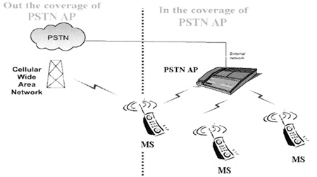

  如圖3所示,使用藍牙CTP MS(mobile station)和PSTN AP,通過本地交換機與固網(wǎng)相連。其中,MS為雙模終端,可以根據(jù)不同網(wǎng)絡(luò)的資費差異預先設(shè)置采用何種網(wǎng)絡(luò)接打電話。在藍牙覆蓋范圍內(nèi),根據(jù)設(shè)置,CTP MS可以自動選擇使用固網(wǎng)或移動網(wǎng),而呼入路由的選擇策略依賴于用戶是否通過藍牙AP進行過注冊。注冊過的用戶將可以撥打到固定電話號碼;反之,將直接撥打到移動電話號碼。CTP MS經(jīng)過AP注冊后,當有打給該手機的電話時,可以做到藍牙接入點和藍牙手機同時振鈴。
圖3 PSTN AP網(wǎng)絡(luò)結(jié)構(gòu)圖
  室內(nèi)環(huán)境下,即藍牙覆蓋范圍內(nèi),藍牙CTP MS與AP建立連接并向蜂窩網(wǎng)絡(luò)注冊呼叫轉(zhuǎn)移,將蜂窩電話呼叫轉(zhuǎn)移到AP所連接的PSTN線路上。當AP檢測到來自PSTN的呼叫,AP發(fā)送信號到CTP MS,并建立路徑,然后用戶可以通過AP與另外一端通話。而當CTP MS沒有連接到AP上時,AP能夠自動向移動網(wǎng)絡(luò)注冊呼叫轉(zhuǎn)移功能,將呼叫轉(zhuǎn)移到附近的藍牙網(wǎng)關(guān)上,從而將PSTN電話轉(zhuǎn)移到預先設(shè)定的蜂窩網(wǎng)絡(luò)號碼上,這樣可以避免漏接PSTN電話。
  室外環(huán)境下,即脫離藍牙網(wǎng)絡(luò)覆蓋范圍,CTP MS可以通過蜂窩網(wǎng)絡(luò)接打電話。當CTP MS從室外進入到藍牙網(wǎng)絡(luò)覆蓋區(qū),不需要人工干預,MS可以自動通過AP進行注冊,并將蜂窩網(wǎng)絡(luò)的電話轉(zhuǎn)移到藍牙語音網(wǎng)關(guān)所連接的線路上,撥打PSTN網(wǎng)絡(luò)電話。
