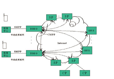

二、網(wǎng)絡(luò)結(jié)構(gòu)設(shè)計(jì)
  支撐短信業(yè)務(wù)的移動(dòng)平臺(tái)采用如圖1所示的網(wǎng)絡(luò)結(jié)構(gòu),從圖中可以看出,CP與手機(jī)用戶完成信息傳遞需要通過(guò)幾個(gè)功能節(jié)點(diǎn)。其中SP是ISMG與CP之間的中介實(shí)體,SP一方面負(fù)責(zé)接收CP發(fā)送給移動(dòng)用戶的信息并提交給ISMG;另一方面,移動(dòng)用戶的請(qǐng)求信息將從ISMG經(jīng)SP發(fā)給CP。ISMG是SP與SMC之間的中介實(shí)體。ISMG一方面負(fù)責(zé)接收SP發(fā)送給移動(dòng)用戶的信息并提交SMC;另一方面,移動(dòng)用戶點(diǎn)播SP業(yè)務(wù)的信息將由SMC經(jīng)過(guò)ISMG發(fā)給SP。另外,為了減輕短信中心的信令負(fù)荷,ISMG還根據(jù)路由原則將SP提交的信息轉(zhuǎn)發(fā)到相應(yīng)的ISMG。ISMG通過(guò)向GNS查詢的方式獲得網(wǎng)關(guān)間的轉(zhuǎn)發(fā)路由信息。
圖1 互聯(lián)網(wǎng)短信網(wǎng)關(guān)邏輯網(wǎng)絡(luò)結(jié)構(gòu)

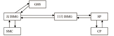

  1.短信發(fā)送(ShortMessageMobileOriginate,SM MO)
  典型的業(yè)務(wù)操作如圖2所示。
圖2。停险(qǐng)求示意
  (1)手機(jī)發(fā)出數(shù)據(jù)請(qǐng)求(可能是訂閱信息或圖片點(diǎn)播等),被源ISMG接收;
  (2)源ISMG對(duì)接收到的信息返回響應(yīng);
  (3)源ISMG在本地查詢不到要連接的SP,向GNS(匯接網(wǎng)關(guān))發(fā)路由請(qǐng)求信息;
  (4)GNS將路由信息返回;
  (5)源ISMG根據(jù)路由信息將請(qǐng)求前轉(zhuǎn)給目的ISMG;
  (6)目的ISMG對(duì)接收到的信息返回響應(yīng);
  (7)目的ISMG將請(qǐng)求信息送SP;
  (8)SP返回響應(yīng);
  (9)SP將請(qǐng)求信息送給CP;
  (10)CP返回響應(yīng)。

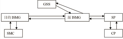

  2.短信接收(ShortMessageMobileTerminated,SM MT)
  典型的業(yè)務(wù)操作如圖3所示。
圖3 MT請(qǐng)求
  (1)CP發(fā)出數(shù)據(jù)請(qǐng)求(可能是短信通知或手機(jī)鈴聲等),被SP接收;
  (2)SP對(duì)接收到的信息返回響應(yīng);
  (3)SP發(fā)出數(shù)據(jù)請(qǐng)求(可能是短信通知或手機(jī)鈴聲等),被源ISMG接收;
  (4)源ISMG對(duì)接收到的信息返回響應(yīng);
  (5)源ISMG在本地?cái)?shù)據(jù)庫(kù)中找不到目的手機(jī)號(hào)段所對(duì)應(yīng)網(wǎng)關(guān)代碼,向GNS(匯接網(wǎng)關(guān))發(fā)路由請(qǐng)求信息;
  (6)匯接網(wǎng)關(guān)將路由信息返回;
  (7)源ISMG根據(jù)路由信息將請(qǐng)求前轉(zhuǎn)給目的ISMG;
  (8)目的ISMG對(duì)接收到的信息返回響應(yīng);
  (9)目的ISMG將請(qǐng)求信息發(fā)送至SMC;
  (10)SMC向目的ISMG返回響應(yīng)。

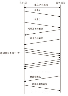

  1.長(zhǎng)連接
  通信雙方以客戶-服務(wù)器方式(CP作為客戶端,SP作為服務(wù)端)建立TCP連接,用于雙方信息的相互提交。當(dāng)信道上沒(méi)有數(shù)據(jù)傳輸時(shí),通信雙方應(yīng)每隔時(shí)間C發(fā)送鏈路檢測(cè)包以維持此連接,當(dāng)鏈路檢測(cè)包發(fā)出超過(guò)時(shí)間T后未收到響應(yīng),應(yīng)立即再發(fā)送鏈路檢測(cè)包,再連續(xù)發(fā)送N-1次后仍未得到響應(yīng)則斷開(kāi)此連接。
  參數(shù)C、T、N原則上應(yīng)可配置,現(xiàn)階段經(jīng)驗(yàn)取值為:C=3min,T=60s,N=3。
  消息發(fā)送后等待Ts后未收到響應(yīng),應(yīng)立即重發(fā),再連續(xù)發(fā)送N-1次后仍未得到響應(yīng)則停發(fā),F(xiàn)階段經(jīng)驗(yàn)取值為:T=60s,N=3。
  消息采用并發(fā)方式發(fā)送,加以滑動(dòng)窗口流量控制,窗口大小參數(shù)W可配置,現(xiàn)階段建議為16,即接收方在應(yīng)答前一次收到的消息最多不超過(guò)16條。
  長(zhǎng)連接的操作流程如圖4所示。
圖4 長(zhǎng)連接的操作流程

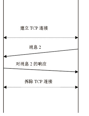

  2.短連接
  通信雙方以客戶-服務(wù)器方式建立TCP連接(CP作為客戶端,SP作為服務(wù)端),應(yīng)答與請(qǐng)求在同一個(gè)連接中完成。系統(tǒng)采用客戶/服務(wù)器模式,操作以客戶端驅(qū)動(dòng)方式發(fā)起連接請(qǐng)求,完成一次操作后關(guān)閉此連接。
  CP與SP之間的消息發(fā)送后等待Ts后未收到響應(yīng),應(yīng)立即重發(fā),再連續(xù)發(fā)送N-1次后仍未得到響應(yīng)則停發(fā),F(xiàn)階段建議取值為:T=60s,N=3。
  短連接的操作流程如圖5所示。
圖5 短連接的操作流程
