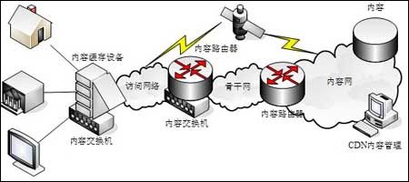

2.3 內(nèi)容分發(fā)技術(shù)
  IPTV系統(tǒng)對于用戶的服務質(zhì)量有很高的要求,畫面質(zhì)量至少要達到VCD的水平,而且要保證播放的流暢。在LAN的環(huán)境下要實現(xiàn)高質(zhì)量的視頻享受很容易做到,但是在廣域網(wǎng)內(nèi),從用戶的客戶端到流媒體服務器之間經(jīng)過了一個很復雜的路由以后,就很難保證播放的流暢了。為了克服網(wǎng)絡復雜路線帶來的制約,在IPTV中必須通過邊緣服務(Edge Serve)來實現(xiàn)最終用戶的點播服務,所以要把內(nèi)容從中心服務器(Center Server)有效地分發(fā)到邊緣服務器(Edge Server)。實現(xiàn)把內(nèi)容從中心存儲服務器分發(fā)到邊緣服務器的這樣一個網(wǎng)絡體系,稱為內(nèi)容分發(fā)網(wǎng)絡(Content Delivery Network,CDN)。
  內(nèi)容分發(fā)網(wǎng)絡,通過在現(xiàn)有的Internet中增加一層新的網(wǎng)絡架構(gòu),將中心服務器的內(nèi)容發(fā)布到最接近用戶的網(wǎng)絡“邊緣”,使用戶可以就近取得所需的內(nèi)容,提高用戶訪問網(wǎng)站的響應速度。因而,CDN可以提高Internet網(wǎng)絡中信息流動的效率。從技術(shù)上全面解決由于網(wǎng)絡帶寬小、用戶訪問量大、網(wǎng)點分布不均等問題,提高用戶訪問網(wǎng)站的響應速度。
  典型的CDN組成如圖5所示。
  央視網(wǎng)絡電視系統(tǒng)利用CDN技術(shù)建立內(nèi)容分發(fā)網(wǎng)絡,通過CDN,將內(nèi)容發(fā)布到提供內(nèi)容服務的邊緣服務器上。
  在這里有一點需要補充提示一下,從技術(shù)本身上說,內(nèi)容分發(fā)的底層技術(shù)采用應用層組播技術(shù)將大大提高分發(fā)的效率,但是由于現(xiàn)在的寬帶傳輸網(wǎng)絡是利用的電信的寬帶網(wǎng)絡,考慮到安全的因素,各大電信公司原則上不同意在他們的服務器上安裝私有的協(xié)議,所以在實際應用中,內(nèi)容分發(fā)的底層技術(shù)還是采用了ftp的協(xié)議。央視網(wǎng)絡電視系統(tǒng)在最初到北京通信的分發(fā)是采用的應用層組播技術(shù),后來擴展到其他地方以后都使用了ftp底層協(xié)議。

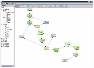

  IPTV是一個新鮮事物,各個建設單位都在進行著有益的嘗試。傳統(tǒng)的電視節(jié)目的制作、生產(chǎn)、播出流程,各地電視臺都有一套成熟的流程,而IPTV則不一樣,各種合作方式、運營方式都沒有定式,所以在項目的建設過程中,必須支持工作流程的重組,而且要保證流程的改變不會導致系統(tǒng)的重新建設。以央視網(wǎng)絡電視為例,從項目開始至今,已經(jīng)經(jīng)過3次工作流程的調(diào)整,由于采用了工作流引擎技術(shù),每次都能在很短的時間內(nèi)順利切換,從技術(shù)上有力地支持了運營的調(diào)整。
  方正網(wǎng)絡電視的建議流程如圖6所示。當然由于強大的工作流引擎的支持,這個流程是完全可定制的,工作流引擎的支持工具中包含基于圖形界面的流程定制工具。
圖6 方正網(wǎng)絡電視的工作流樣例
  這個流程開始于節(jié)目規(guī)劃子系統(tǒng);之后進入節(jié)目采集編輯子系統(tǒng),采集編輯子系統(tǒng)按節(jié)目規(guī)劃進行采集編輯的工作;然后進入第一步節(jié)目審查——質(zhì)量審查子系統(tǒng);節(jié)目通過了這一次審查后,就進入節(jié)目編排;對于編排完成的節(jié)目,還要通過第二步節(jié)目審查——內(nèi)容審查來對其內(nèi)容進行審查;內(nèi)容審查合格后的節(jié)目就可以進行打包加密、分發(fā)等工作;最后對節(jié)目進行預發(fā)布、發(fā)布。
