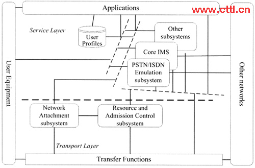

  2.1 NASS在NGN架構(gòu)中的位置
  TISPAN定義的NASS在NGN架構(gòu)中的位置如圖1所示。
圖1 NASS在NGN架構(gòu)中的位置
  2.2 NASS主要功能

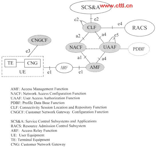

  2.3 NASS功能架構(gòu)
  NASS的功能架構(gòu)如圖2所示,主要包含如下功能實體。
圖2 NASS功能架構(gòu)
 (1)接入管理功能AMF
  UE通過AMF與NACF和UAAF進行交互。AMF負責(zé)對UE發(fā)起的網(wǎng)絡(luò)接入請求進行翻譯轉(zhuǎn)換,向NACF前轉(zhuǎn)IP地址分配請求或可能的其他網(wǎng)絡(luò)配置參數(shù)請求;AMF向用戶接入授權(quán)功能UAAF前轉(zhuǎn)用戶鑒權(quán)請求;并且AMF將NACF或UAAF的響應(yīng)轉(zhuǎn)發(fā)給UE。
 。2)網(wǎng)絡(luò)接入配置功能NACF
  NACF主要負責(zé)為UE分配IP地址,并可向UE傳送其他網(wǎng)絡(luò)配置參數(shù),如DNS服務(wù)器的地址和P-CSCF的地址。NACF還能夠向UE提供接入網(wǎng)標(biāo)識,該信息惟一標(biāo)識UE所附著的接入網(wǎng)絡(luò),上層的SCS&A相關(guān)功能實體利用該標(biāo)識信息能夠?qū)崿F(xiàn)對CLF的定位。
  (3)用戶接入授權(quán)功能UAAF
  UAAF根據(jù)用戶清單對用戶的網(wǎng)絡(luò)接入進行鑒權(quán)、授權(quán)檢查。對于每個用戶,UAAF將從PDBF保存的用戶網(wǎng)絡(luò)清單信息中提取鑒權(quán)數(shù)據(jù)和接入授權(quán)信息。
 。4)連接性會話定位功能CLF
  CLF登記UE所分配的IP地址和NACF提供的相關(guān)網(wǎng)絡(luò)位置信息之間的關(guān)聯(lián),登記從NACF收到的網(wǎng)絡(luò)位置信息和地理位置信息之間的關(guān)聯(lián)。CLF也可能保存已經(jīng)分配有IP地址的用戶或UE的標(biāo)識(CLF從UAAF獲得相關(guān)信息),以及用戶網(wǎng)絡(luò)QoS清單以及用戶對位置信息私密性的優(yōu)選。當(dāng)CLF不保存用戶或UE的標(biāo)識或清單信息時,CLF應(yīng)可以從UAAF提取相關(guān)信息。CLF響應(yīng)SCS&A的位置查詢,CLF可以提供多種形式的信息,如網(wǎng)絡(luò)位置、地理位置、通訊地址等,取決于與請求者之間的協(xié)定以及用戶對位置信息私密性的優(yōu)選。
  CLF和NACF交互獲得NACF為UE分配的IP地址和線標(biāo)識之間的關(guān)聯(lián)。CLF需要登記用戶的網(wǎng)絡(luò)清單信息(鑒權(quán)時從UAAF提。┮员阍趯E鑒權(quán)之后提供給RACS。CLF應(yīng)能夠根據(jù)邏輯接入標(biāo)識關(guān)聯(lián)從NACF和UAAF收到的信息。CLF保存大量的當(dāng)前處于激活狀態(tài)的會話(激活的會話:應(yīng)針對一次成功的NASS附著過程)相關(guān)的記錄,這些記錄包括從NACF和UAAF獲得的信息,以及靜態(tài)配置信息。
 。5)用戶簽約數(shù)據(jù)庫功能PDBF
  PDBF保存用戶鑒權(quán)數(shù)據(jù)(如用戶標(biāo)識、所支持的鑒權(quán)方法列表、鑒權(quán)密鑰)以及和網(wǎng)絡(luò)接入配置相關(guān)的信息(通常稱為用戶網(wǎng)絡(luò)清單)。
 。6)CNG配置功能CNGCF
  CNGCF用于CNG的初始化以及對CNG的升級。CNGCF向CNG提供附加的配置信息(如CNG內(nèi)部防火墻的配置、IP包的QoS整形等等),CNGCF所提供的數(shù)據(jù)不同于NACF所提供的網(wǎng)絡(luò)配置數(shù)據(jù)。

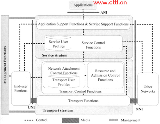

  3.1 NACF在NGN架構(gòu)中的位置
  ITU-T在Y.2012中定義NACF在NGN網(wǎng)絡(luò)架構(gòu)中的位置如圖3所示。
圖3 NACF在NGN架構(gòu)中的位置
  3.2 NACF主要功能
  NACF提供接入層注冊功能以及用戶終端初始化功能,使用戶終端能夠接入到NGN業(yè)務(wù),NACF提供網(wǎng)絡(luò)級標(biāo)識和鑒權(quán)、管理接入網(wǎng)IP地址空間以及對接入會話進行鑒權(quán),同時向用戶終端提供NGN業(yè)務(wù)/應(yīng)用支持功能的接觸點。
  NACF提供的主要功能有以下內(nèi)容。
  NACF包括傳送用戶清單,傳送用戶清單是以功能數(shù)據(jù)庫的形式將用戶信息和其它控制數(shù)據(jù)合并到傳送層面的一個單獨的“用戶清單”功能中。這個功能數(shù)據(jù)庫可以是一系列協(xié)同操作的數(shù)據(jù)庫,其功能可在NGN中任何部分定義和實現(xiàn)。
