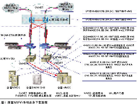

  (1)北京MMSG1
  連接中國(guó)移動(dòng)核心網(wǎng)(CMNET)骨干網(wǎng)北京節(jié)點(diǎn)4506交換機(jī),IP子網(wǎng)段分配是218.200.243.128/27,其中對(duì)外部網(wǎng)元提供服務(wù)的IP地址是218.200.243.150,服務(wù)端口是80。
  (2)北京MMSG2
  連接CMNET骨干網(wǎng)北京節(jié)點(diǎn)4506交換機(jī),IP子網(wǎng)段分配是218.200.243.160/27,其中對(duì)外部網(wǎng)元提供服務(wù)的IP地址是218.200.243.190,服務(wù)端口是80。
  從北京兩套MMSG系統(tǒng)的子網(wǎng)段分配的情況來(lái)看,這是一個(gè)C類(lèi)網(wǎng)段218.200.243.0/24被子網(wǎng)化的兩個(gè)子網(wǎng),而且這兩個(gè)子網(wǎng)是完全連續(xù)的,中間沒(méi)有任何間隔子網(wǎng),只要將它們各自的網(wǎng)絡(luò)掩碼再放寬一位,北京兩套MMSG系統(tǒng)的對(duì)外網(wǎng)絡(luò)就屬于同一個(gè)子網(wǎng),即218.200.243.128/26。
  根據(jù)以上網(wǎng)絡(luò)連接特點(diǎn),可以設(shè)計(jì)出更為完善的彩信網(wǎng)關(guān)應(yīng)急方案。
  3.2 備份方案的基本原理

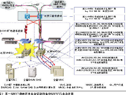

  根據(jù)上面提到的網(wǎng)絡(luò)情況,當(dāng)某套彩信網(wǎng)關(guān)發(fā)生故障不能訪問(wèn)時(shí),只要在骨干網(wǎng)交換機(jī)上將兩套彩信網(wǎng)關(guān)的路由合一(即刪除218.200.243.160/27的路由,將218.200.243.128/27改為218.200.243.128/26,使兩套彩信網(wǎng)關(guān)屬于同一個(gè)子網(wǎng)),就能夠?qū)⑼獠烤W(wǎng)元發(fā)送到故障彩信網(wǎng)關(guān)的數(shù)據(jù)流轉(zhuǎn)送到備份彩信網(wǎng)關(guān),從而實(shí)現(xiàn)彩信網(wǎng)關(guān)之間的備份。當(dāng)然,備份彩信中心防火墻、四層交換機(jī)等需要提前制作相應(yīng)數(shù)據(jù),才能保證業(yè)務(wù)流程正常完成。
  按此辦法將業(yè)務(wù)倒換到備份彩信網(wǎng)關(guān)時(shí),對(duì)外服務(wù)地址保持不變,彩信SP、彩信中心、移動(dòng)信息服務(wù)中心(MISC)仍然將相關(guān)數(shù)據(jù)送到原有的彩信網(wǎng)關(guān)地址,業(yè)務(wù)就能夠保持暢通了。不過(guò),彩信網(wǎng)關(guān)在向外發(fā)送數(shù)據(jù)包時(shí),地址會(huì)發(fā)生變化。即將彩信網(wǎng)關(guān)送往彩信SP的源地址,改變?yōu)閭浞莶市啪W(wǎng)關(guān)的IP地址,這需要部分外部網(wǎng)元同時(shí)開(kāi)放主備網(wǎng)關(guān)的IP地址。
  兩套MMSG正常系統(tǒng)業(yè)務(wù)流程和某一MMSG癱瘓后將業(yè)務(wù)切換到備份MMSG后的業(yè)務(wù)流程如圖1、圖2所示。

  根據(jù)備份要求,相關(guān)網(wǎng)關(guān)進(jìn)行了相應(yīng)的數(shù)據(jù)配置,CMNET骨干網(wǎng)北京節(jié)點(diǎn)交換機(jī)將北京MMSG2的端口關(guān)閉(Shutdown),同時(shí)刪除到北京MMSG2的路由,同時(shí),放寬到北京MMSG1的路由,從218.200.243.128/27調(diào)整為218.200.243.128/26。
  修改后,TOM公司的業(yè)務(wù)按預(yù)計(jì)切換到北京MMSG1,一切正常,包括下發(fā)彩信、上行彩信、點(diǎn)播彩信、發(fā)送遞送報(bào)告、話(huà)單產(chǎn)生等。
  測(cè)試表明,基于IP尋址的彩信網(wǎng)關(guān)備份方案在現(xiàn)網(wǎng)完全可行,并且非常方便。
