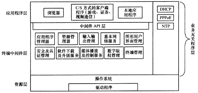

如圖1所示,基于中間件方式的IPTV終端的軟件架構可分為4個層次,即資源層、終端中間件層、應用程序層和業(yè)務無關程序層。
(點擊看大圖)
圖1 基于中間件方式的IPTV終端軟件架構
資源層:包含操作系統(tǒng)和硬件驅動程序。資源層透明地將各種資源提供給終端中間件層。
終端中間件層:終端中間件層是隔離上層應用程序與底層操作系統(tǒng)及硬件的軟件適配層,向下有針對不同操作系統(tǒng)和硬件的接口,即中間件可移植層;向上可提供與底層資源無關的支持各種上層業(yè)務應用的API,即中間件API層。中間件本身的功能由一組中間件核心模塊實現(xiàn)。對中間件層的詳細描述見§3.2。中間件層提供了一個統(tǒng)一的底層資源層抽象視圖,應用程序不直接訪問資源,而是通過中間件層實現(xiàn)對資源的調用。
應用程序層:為用戶提供IPTV的各種業(yè)務、基于機頂盒的各種應用。應用程序分成3大類:
瀏覽器及B/S方式的各種應用。瀏覽器又分兩種情況:通用瀏覽器及定制的瀏覽器。EPG的呈現(xiàn)可以采用通用瀏覽器,也可以采用定制的瀏覽器(如微軟IPTVe的實現(xiàn)方式)。增值應用一般都基于通用瀏覽器,采用B/S方式開發(fā),這是目前實現(xiàn)IPTV增值業(yè)務的最主要方式。通過對瀏覽器提出要求,如支持JavaScript、Flash插件,能通過插件方式調用IPTV系統(tǒng)的音視頻播放能力等,可以豐富B/S方式應用的表現(xiàn)能力。但是,B/S方式可實現(xiàn)的功能有限,請求/應答的模式使得交互速度也受到限制,例如,很多游戲都無法通過B/S方式實現(xiàn)。所以,開展IPTV增值業(yè)務必須發(fā)展C/S方式的客戶端程序。
C/S方式的應用程序。C/S方式的應用程序直接與服務器端交互,實現(xiàn)各種應用,適合于實現(xiàn)無法通過B/S方式實現(xiàn)的游戲、證券等應用。這種方式為IPTV增值業(yè)務及融合業(yè)務的發(fā)展提供了無限的想象空間。但目前受制于機頂盒的軟硬件能力,以及客戶端程序在機頂盒上移植的難度,這類應用的開發(fā)周期很長,無法滿足業(yè)務發(fā)展的需求。
本地應用程序。不需與服務器端交互的本機應用,如:本機游戲、用戶收藏夾、本地通信錄等。
業(yè)務無關程序層:包括各種直接運行在操作系統(tǒng)之上,與IPTV業(yè)務無關的程序,如DHCP、PPPoE接入認證程序等。程序直接運行在OS之上,可以提高運行效率。這些程序與終端中間件軟件一樣,在引入新的機頂盒時要進行移植,但這些程序通常具有業(yè)務無關性,遵循通用的接口協(xié)議,因此能做到快速移植。
