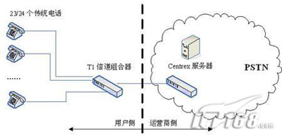

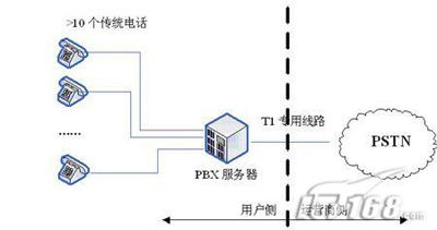

  相反,在傳統(tǒng)的PBX或新興的IP-PBX中,這些功能模塊通常配置在用戶側(cè)的網(wǎng)絡(luò)元素上,而且通過(guò)一條或多條專用線路T1(傳統(tǒng)PBX)或DSL(新興PBX)連接到中心辦公室,用PSTN的連接。圖1說(shuō)明了PBX和Centrex服務(wù)的區(qū)別。而且,DSL還能在相同的鏈路支持語(yǔ)音和數(shù)據(jù)的傳輸,而且維護(hù)鏈路的成本也遠(yuǎn)遠(yuǎn)小于維護(hù)T1所需的代價(jià)。另外,由于呼叫控制能夠在本地裝載,而IP-PBX能夠支持Internet連接,因此每23(T1-PRI)或24(T1-CAS)個(gè)電話終端就不再需要一條專用線路T1的支持了。(后續(xù)將進(jìn)一步說(shuō)明)

(a)傳統(tǒng)Centrex服務(wù)
  (b)傳統(tǒng)PBX服務(wù)

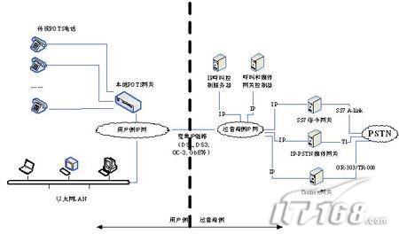

  圖2. IP-Centrex解決方案體系結(jié)構(gòu)
  圖2顯示了從傳統(tǒng)的中央交換機(jī)業(yè)務(wù)向基于IP的中央交換機(jī)業(yè)務(wù)轉(zhuǎn)換的一個(gè)具有可行性的解決方案體系結(jié)構(gòu),這個(gè)方案盡量使得用戶側(cè)客戶端對(duì)于基礎(chǔ)設(shè)施的投資最小化,而運(yùn)營(yíng)商對(duì)此的投資回報(bào)則會(huì)相對(duì)較多(Internet服務(wù)提供商,ISP相對(duì)較少,而電信運(yùn)營(yíng)商更多)。更具體來(lái)講,部署成本取決于設(shè)備接口和服務(wù)的需求、部署的范圍、備的使用年限、現(xiàn)有可用的IP網(wǎng)絡(luò)基礎(chǔ)設(shè)施等等,因此每個(gè)具體的解決方案需要單獨(dú)地核算成本。
  IP中央交換機(jī)的用戶不僅能夠在不需要增加運(yùn)營(yíng)商的專用線路的前提下擴(kuò)容,還能只在本地的IP網(wǎng)(LAN或者Intranet)添加服務(wù)器就能實(shí)現(xiàn)各種新的基于IP的業(yè)務(wù)與應(yīng)用。許多現(xiàn)存的電路交換制造廠商正在致力于開發(fā)線路卡(line card)或網(wǎng)關(guān)設(shè)備,其中線路卡可以與現(xiàn)有設(shè)備完整結(jié)合以支持必需的接口功能,而網(wǎng)關(guān)設(shè)備可以支持IP網(wǎng)絡(luò)、公共交換電話網(wǎng)絡(luò)(PSTN)以及服務(wù)傳輸組件之間的互通。

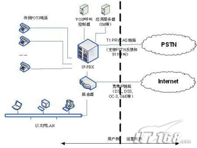

圖3 IP-PBX解決方案體系結(jié)構(gòu)
  圖3示范了一個(gè)現(xiàn)存的基于電路交換的PBX增加了一個(gè)嵌入式的VoIP呼叫控制器和通向公共交換電話網(wǎng)絡(luò)(PSTN)的網(wǎng)關(guān)線路卡之后,如何向基于IP的PBX轉(zhuǎn)換的體系結(jié)構(gòu)。另一種實(shí)現(xiàn)轉(zhuǎn)換可選取的方案是使用一個(gè)分離的物理設(shè)備,這個(gè)設(shè)備具有完整的VoIP網(wǎng)關(guān)和一個(gè)分離的呼叫控制或呼叫代理功能。這兩種實(shí)現(xiàn)方案的選取則取決于系統(tǒng)機(jī)構(gòu)。

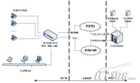

  虛擬專用網(wǎng)絡(luò)(VPN)是指利用電信網(wǎng)絡(luò)鏈路或者共享Internet中繼線來(lái)提供點(diǎn)對(duì)點(diǎn)的專用邏輯信道,以進(jìn)行數(shù)據(jù)或話音通信。IP的靈活性和普遍性已經(jīng)激發(fā)了許多因特網(wǎng)和電信網(wǎng)設(shè)備制造商來(lái)投入開發(fā)基于IP的虛擬專用網(wǎng)絡(luò)(IP-VPN)設(shè)備,用以支持在寬帶IP鏈路上傳輸融合的實(shí)時(shí)通信和數(shù)據(jù)業(yè)務(wù)。如圖4所示,寬帶IP鏈路可以是一個(gè)數(shù)字用戶線路,一個(gè)附裝在有線電視上的線纜調(diào)制解調(diào)器(CATV),一個(gè)無(wú)線的或以太網(wǎng)本地環(huán)路,或異步傳輸模式(ATM)之上的IP,或光纖激光器之上的同步光網(wǎng)絡(luò)(SONET)等等。
圖4 IP-VPN和VoIP解決方案
  許多大公司都已經(jīng)在內(nèi)部建立起了他們的IP-VPN,從而方便他們的員工、呼叫中心代理和差旅人員的使用;贗P-VPN的VoIP業(yè)務(wù)主要益處是能夠方便遠(yuǎn)程工作者(在家或者其他地方)使用和公司中心部署的VOIP設(shè)施和服務(wù)。
  商業(yè)級(jí)的SOHO IP-VPN設(shè)備和IP-PBX能夠提供從IP網(wǎng)絡(luò)到PSTN網(wǎng)絡(luò)的平滑VoIP呼叫,從而使得用戶能夠擁有可靠服務(wù)質(zhì)量的業(yè)務(wù)。同樣地,本地和應(yīng)急呼叫能夠通過(guò)本地模擬或者BRI線路被路由到PSTN網(wǎng)絡(luò)。這使得企業(yè)能夠?qū)崿F(xiàn)向其他端點(diǎn)(PSTN電話)或者公眾服務(wù)接入點(diǎn)(PSAP)傳送低成本、高效的呼叫。
