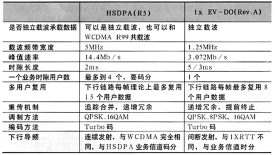

  一直以來,在承載性能方面[1],直接影響手機電視業(yè)務開展的主要是移動接入網(wǎng)的無線空中接口問題,即空中傳輸速率的不足。目前,在3G的各種演進技術中,WCDMA理論上可支持384kb/s到2Mb/s不等的數(shù)據(jù)傳輸速率。它在高速移動的狀態(tài),可提供384kb/s的傳輸速率;在低速或是室內(nèi)環(huán)境下,則可提供高達2Mb/s的傳輸速率,但實驗結果尚不能完全達到以上標準。因而真正滿足手機電視業(yè)務要求——即以384kb/s為最低速率的移動視頻業(yè)務,我們只能考慮WCDMA R5版(HSDPA)和CDMA2000的1x EV-DO版。
  HSDPA是在WCDMA基礎上在下行方向進一步提高頻譜效率,滿足高數(shù)據(jù)速率和高吞吐量的要求。1x EV-DO版本0同樣針對數(shù)據(jù)業(yè)務進行了改進。HSDPA與1x EV-DO的最大區(qū)別是前者載波帶寬仍是5MHz,而后者需要在一個獨立的載波1.25MHz上實施。兩者的簡單技術比較如表1所示。
表1 HSDPA與1x EV-DO的參數(shù)比較
 由此可見,兩者在技術本質(zhì)上有很多一致性。由于HSDPA頻帶寬度大于1x EV-DO,峰值速率更大,單從這方面考慮,在現(xiàn)階段以HSDPA從事手機電視業(yè)務效果會更好。我們以HSDPA為例,揭示移動網(wǎng)絡在WCDMA基礎上加載HSDPA時所引起的網(wǎng)絡性能參數(shù)的變化。

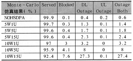

  國內(nèi)某家移動運營商以國內(nèi)大城市的密集市區(qū)為范圍做了HSDPA的仿真[2],在WCDMA R99共142個站點的基礎上,給65個均勻分布的站點引入HSDPA。以給定HSDPA占用功率和HSDPA用戶數(shù)作為變量參數(shù),通過參數(shù)調(diào)整觀察網(wǎng)絡仿真結果的變化,再通過分析變化規(guī)律,預測引入手機電視業(yè)務可能產(chǎn)生的結果。本次仿真分為七種情況,如表2所示:
3.2 Monte Carlo仿真分析
  通過表3可以看出,隨著HSDPA功率分配的增加,網(wǎng)絡阻塞率和下行鏈路功率過載隨之增加,特別是功率增加到10W時,增加幅度尤為明顯;在一定的HSDPA功率分配前提下,隨著網(wǎng)內(nèi)HSDPA用戶數(shù)的增加,網(wǎng)絡阻塞率和下行鏈路功率過載隨之增加,特別是用戶數(shù)增加到15人時,增加幅度尤為明顯。可見HSDPA網(wǎng)絡性能在一定程度上受限于HSDPA功率分配和網(wǎng)內(nèi)HSDPA用戶數(shù)。

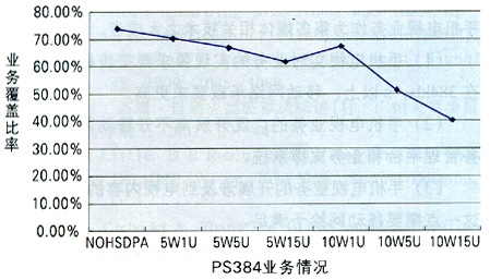

  由圖1可知,當HSDPA分配功率為5W時,HSDPA對網(wǎng)絡覆蓋沒有很大影響;當它為10W時,如果HSDPA用戶數(shù)不大,影響也有限;但是,當它為10W時,如果HSDPA用戶數(shù)持續(xù)增加,則會產(chǎn)生嚴重影響。在下行從NOHSDPA的74%降低到10W15U的40.62%時,PS384業(yè)務降低了近一半。同時,隨著業(yè)務速率的提高,網(wǎng)絡影響越大。另外,在一定的HSDPA功率分配前提下,隨著HSDPA用戶數(shù)的增加,過載率增大,網(wǎng)絡中高速數(shù)據(jù)業(yè)務的比例隨之減少,各點上的用戶速率不斷降低;同時,用戶的增多使得各小區(qū)的HSDPA發(fā)射功率不斷增大,導致區(qū)域中間各點的終端接收功率普遍增加。

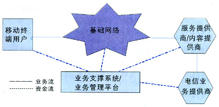

  目前,移動網(wǎng)絡的基本業(yè)務運行模式包含以下實體,如圖2所示:
圖2 移動網(wǎng)絡的基本業(yè)務運行模式

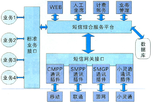

  業(yè)務管理平臺是為運營商提供的可快速啟動各種數(shù)據(jù)業(yè)務的平臺,具有強大的資源調(diào)度能力。它連接運營商的基礎網(wǎng)絡和業(yè)務支撐系統(tǒng)(客服系統(tǒng)、計費系統(tǒng)),為服務提供商/內(nèi)容提供商們提供各種移動資源(如短信息中心資源、用戶信息資源、語音資源等)、功能資源(如單點認證、計費、漫游控制等)及各種公共的資源引擎(如地理位置、語音交互、推送信息等)。業(yè)務支撐系統(tǒng)是運營商為了開展業(yè)務必須建設的客服系統(tǒng)、營業(yè)系統(tǒng)、計費系統(tǒng)等子系統(tǒng)。圖3是目前常用的綜合短信平臺[3]。
圖3 常用的綜合短信平臺
  從綜合短信業(yè)務平臺構造來看,多業(yè)務的標準接口接入、強大數(shù)據(jù)庫支撐的服務平臺、靈活的通訊插件接口等等,都反映出以移動網(wǎng)為基礎的運營商模式有著較好的網(wǎng)絡管理模式,這點在引入手機電視業(yè)務時也是同樣適用的。移動網(wǎng)的優(yōu)勢還體現(xiàn)在:

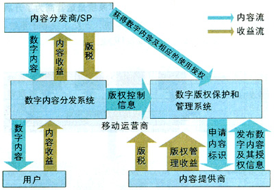

  目前,移動網(wǎng)絡還沒有針對版權的專門保護。手機電視業(yè)務的引入會導致:一是內(nèi)容提供商對版權的要求更高;二是移動運營商從自身網(wǎng)絡管理和計費管理要求出發(fā),也需要在移動網(wǎng)絡上加強版權管理。目前,通信界比較流行一種新的商業(yè)模式[4][5],它由運營商構造數(shù)字作品交易系統(tǒng),存儲和管理受版權保護的內(nèi)容。如圖4所示。
圖4 比較流行的版權保護商業(yè)模式
  版權技術就是數(shù)字內(nèi)容版權管理(DRM)技術,即給數(shù)字內(nèi)容一定的控制和標識,避免其被非法使用、拷貝和盜版,為基于內(nèi)容的各種增值業(yè)務發(fā)展提供安全保證。目前,數(shù)字版權管理技術正由第一代向第二代發(fā)展。DRM1.0技術主要用于內(nèi)容的保護,DRM2.0主要加強通信保護和密鑰保護,這正是移動網(wǎng)需要的。
  DRM2.0標準基于PKI理論,引入了安全信任模型,它與上面的商業(yè)模型相對照。該模型的主要實體是CA、RI和消費終端(移動終端)。如圖5所示,數(shù)字內(nèi)容的分發(fā)系統(tǒng)對應模型中的CA,而數(shù)字內(nèi)容版權保護和管理系統(tǒng)與RI對應。多種類型數(shù)字內(nèi)容分發(fā)系統(tǒng)、用戶、內(nèi)容提供商、內(nèi)容分發(fā)商/增值服務提供商與一個統(tǒng)一獨立的數(shù)字版權保護和管理系統(tǒng)相連。
