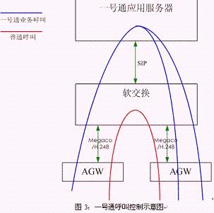

  軟交換和一號通應(yīng)用服務(wù)器一般通過SIP協(xié)議進行互連,和接入網(wǎng)關(guān)一般通過H.248或者Megaco協(xié)議互連。
  軟交換作為SIP代理服務(wù)器,能根據(jù)呼叫信息來區(qū)分出是普通呼叫和一號通呼叫,并將此呼叫轉(zhuǎn)向一號通應(yīng)用服務(wù)器。一號通應(yīng)用服務(wù)器提供對一號通業(yè)務(wù)的執(zhí)行和管理。
  普通呼叫將沿用現(xiàn)有的呼叫流程和標準。
  一號通呼叫分為同振和順呼兩種,用戶撥打一號通號碼,軟交換將該呼叫轉(zhuǎn)向應(yīng)用服務(wù)器,應(yīng)用服務(wù)器根據(jù)被叫號碼,獲得相關(guān)用戶數(shù)據(jù):同振或是順呼,以及轉(zhuǎn)接號碼表。應(yīng)用服務(wù)器將按照用戶設(shè)置,同時對同振號碼發(fā)起呼叫或者是按照一定的順序、一定的時間間隔對設(shè)置的號碼表進行順呼。呼叫的后繼消息都將經(jīng)過應(yīng)用服務(wù)器,應(yīng)用服務(wù)器根據(jù)反饋消息,做出相應(yīng)的處理。應(yīng)用服務(wù)器還將對呼叫產(chǎn)生相應(yīng)的記錄。

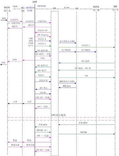

  圖1為PSTN用戶A撥打一號通用戶,同振到軟交換域AG下POTS用戶B和SIP用戶C,其中軟交換和應(yīng)用服務(wù)器以SIP協(xié)議相連,軟交換和AG、軟交換和TG以H.248協(xié)議相連?梢钥吹,用戶B和用戶C同時振鈴,用戶C摘機應(yīng)答,應(yīng)用服務(wù)器取消了對用戶B的振鈴。雙方通話,通話結(jié)束,用戶C掛機,系統(tǒng)釋放了連接。

圖1:同振信令圖
