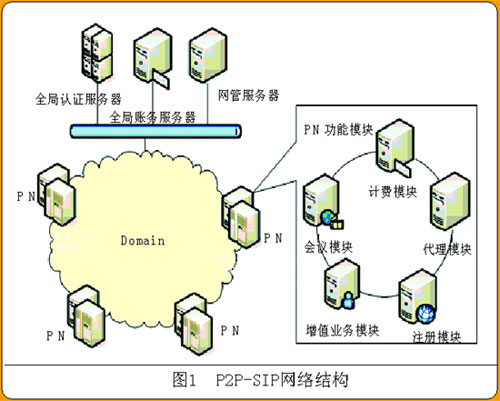

在IETF的設(shè)想中,每個SIP節(jié)點同時也是P2P節(jié)點。節(jié)點間地位平等,沒有普通節(jié)點和超級節(jié)點的差別。這種設(shè)計要求現(xiàn)有SIP設(shè)備做重大改動,而且無法將SIP服務(wù)做商業(yè)化運營。而本文的設(shè)計充分考慮到SIP服務(wù)的商業(yè)化和電信級運營,不需要改動現(xiàn)有VoIP終端設(shè)備,只對現(xiàn)有SIP服務(wù)器的軟件做改動,而且改動很小。為區(qū)別于傳統(tǒng)的SIP服務(wù)器,本文把P2P化的SIP服務(wù)器叫做P2P-SIP Node,簡稱PN。具體的網(wǎng)絡(luò)結(jié)構(gòu)如圖1所示。
在P2P-SIP網(wǎng)絡(luò)中,原來管理一個域的單臺服務(wù)器變成多臺PN,PN之間通過P2P機制互聯(lián),彼此分擔負載。PN可以承擔原來服務(wù)中壓力最大的部分,比如注冊、代理和計費。用戶連接到任一PN,都可以有效使用服務(wù)。部分PN下線或故障不會影響到P2P-SIP網(wǎng)絡(luò)的正常運行。要擴大P2P-SIP網(wǎng)絡(luò)的容量,加入新的PN就可以了。
PN在地理上散布各處,邏輯上根據(jù)選用的P2P機制的不同可以是環(huán)形的(Chord協(xié)議)、矩陣的(CAN協(xié)議)、網(wǎng)狀的(Pastry協(xié)議和Tapestry協(xié)議);镜腜N至少包括注冊和代理兩種功能。為進行商業(yè)運營,可以部署全局認證服務(wù)器、全局賬務(wù)服務(wù)器和網(wǎng)管服務(wù)器等等,用于管理全部的用戶和所有的PN。
新的服務(wù)比如語音和視頻會議、語音郵箱、PSTN落地(即呼叫座機和手機)、自動和人工語音應(yīng)答可以部署在PN上,也可以作為單臺服務(wù)器或服務(wù)器網(wǎng)絡(luò)的形式接入P2P-SIP網(wǎng)絡(luò)。

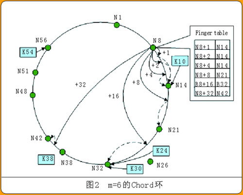

首先講一講Chord基礎(chǔ)知識,Chord是結(jié)構(gòu)化的overlay。所謂overlay,是指P2P系統(tǒng)在物理連接的基礎(chǔ)上構(gòu)建的邏輯網(wǎng)絡(luò)。而結(jié)構(gòu)化的overlay,是指在overlay中,特定的資源由特定的節(jié)點管理;當查詢該資源時,根據(jù)某種路由規(guī)則,找到管理該資源的特定節(jié)點。Chord使用SHA-1哈希算法,哈希值為m個比特。共有2m個可能值分布在圓周上,稱做Chord環(huán),如圖2所示。
圖中N表示節(jié)點,N后的數(shù)字是該節(jié)點的哈希值,一般通過哈希節(jié)點的IP地址得到。K表示資源,K后的數(shù)字是該資源的哈希值。Chord用在SIP中時,K應(yīng)該是SIP URI,例如sip:humingchunno1@163.com。在Chord中,每個節(jié)點都負責管理一段哈?臻g——順時針方向上之前一個節(jié)點到自己的范圍,哈希值落在該空間中的資源K的信息由本節(jié)點保存。例如節(jié)點N32就負責管理資源K24和K30的信息(圖2中指向N32的實線箭頭所示)。
當某個節(jié)點比如N8要詢問資源K30的信息時,N8首先要找到負責管理K30的節(jié)點N32。最簡單的做法是N8詢問順時針方向上自己后面的那個節(jié)點,稱做N8的successor,即N14。如果N14不負責K30,則N14詢問自己的successor,即N21。該操作反復(fù)進行,直至找到負責K30的節(jié)點N32為止。
這種查詢機制只要求節(jié)點知道順時針方向上自己后面那個節(jié)點的位置(自己的successor),查詢效率低,花費的平均時間是函數(shù)O(N/2)的值,N是Chord環(huán)的實際節(jié)點數(shù)。為提高查詢效率,Chord中每個節(jié)點除了記錄successor和predecessor(順時針方向上自己前面的那個節(jié)點)外,還要記錄m個其他節(jié)點。這m個節(jié)點由successor(n+2i-1)確定,其中n是本節(jié)點的哈希值,i是1到m間的整數(shù)。m個節(jié)點的集合就是finger表(圖2中給出N8的finger表)。這種方式下查詢資源花費的平均時間為O(logN)。
新節(jié)點,例如圖2中的N26,要加入Chord環(huán)時,先詢問自己知道的Chord中任一節(jié)點,假定為N8。N8通過查詢,發(fā)現(xiàn)N26的successor是N32,告知N26。N26得知后把successor設(shè)為N32,并通告N32自己的存在。N32得知后把predecessor設(shè)為N26,并把K24交由N26管理。N26則完成加入。
Chord中每個節(jié)點都要周期性地更新自己的successor、predecessor和finger表,以保證快速正確的查詢。理論的計算和實際的模擬顯示,Chord的容錯性很強,當網(wǎng)絡(luò)中50%的節(jié)點故障時,查詢失敗的機率也只有1.3%。
