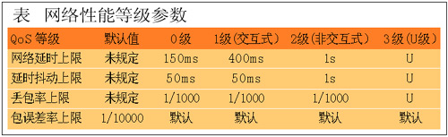

進(jìn)行多媒體傳輸,網(wǎng)絡(luò)性能要求達(dá)到1級或1級以上。
網(wǎng)絡(luò)接口要求

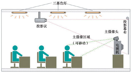

圖2 典型的視頻會議室布置圖

一般我們建議在電視會議室配置兩臺帶S-Video端子或者復(fù)合端子的電視機或者背投,一臺用于顯示遠(yuǎn)端會場畫面,一臺用于顯示本端會場畫面。電視機尺寸可根據(jù)會場大小來選擇。另外我們還建議在會場布置一臺高分辨率投影儀,用于顯示雙流畫面(PC畫面)。

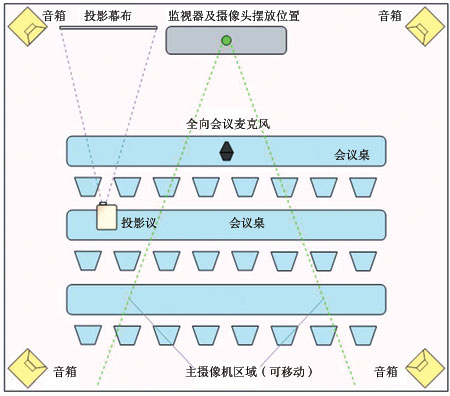

在實際應(yīng)用中我們總結(jié)出:會場的主攝像機宜放置在電視機上,離地約1.5~1.8m的高度,由上往下拍攝效果較好; 而且攝像機的攝像區(qū)域內(nèi)不能有直接光源或明窗等強光,否則攝像機的自動亮度調(diào)節(jié)功能將會使得人物影像變暗而無法看清。另外設(shè)備隨機配置的全向麥克風(fēng)應(yīng)遠(yuǎn)離電視機喇叭或會議室音箱,并與發(fā)言者距離1~5m(圖3)。
圖3 主要設(shè)備安放位置圖
