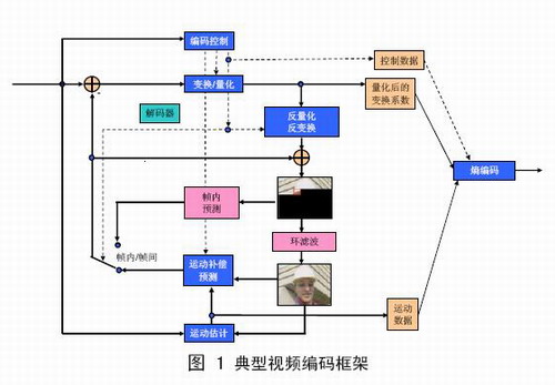

  AVS視頻與MPEG標(biāo)準(zhǔn)都采用混合編碼框架(見圖1),包括變換、量化、熵編碼、幀內(nèi)預(yù)測、幀間預(yù)測、環(huán)路濾波等技術(shù)模塊,這是當(dāng)前主流的技術(shù)路線。AVS的主要創(chuàng)新在于提出了一批具體的優(yōu)化技術(shù),在較低的復(fù)雜度下實現(xiàn)了與國際標(biāo)準(zhǔn)相當(dāng)?shù)募夹g(shù)性能,但并未使用國際標(biāo)準(zhǔn)背后的大量復(fù)雜的專利。AVS-視頻當(dāng)中具有特征性的核心技術(shù)包括:8x8整數(shù)變換、量化、幀內(nèi)預(yù)測、1/4精度像素插值、特殊的幀間預(yù)測運(yùn)動補(bǔ)償、二維熵編碼、去塊效應(yīng)環(huán)內(nèi)濾波等。

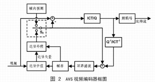

  AVS視頻標(biāo)準(zhǔn)定義了I幀、P幀和B幀三種不同類型的圖像,I幀中的宏塊只進(jìn)行幀內(nèi)預(yù)測,P幀和B幀的宏塊則需要進(jìn)行幀內(nèi)預(yù)測或幀間預(yù)測,圖中S0是預(yù)測模式選擇開關(guān)。預(yù)測殘差進(jìn)行8×8整數(shù)變換(ICT)和量化,然后對量化系數(shù)進(jìn)行zig-zag掃描(隔行編碼塊使用另一種掃描方式),得到一維排列的量化系數(shù),最后對量化系數(shù)進(jìn)行熵編碼。AVS視頻標(biāo)準(zhǔn)的變換和量化只需要加減法和移位操作,用16位精度即可完成。
  AVS視頻標(biāo)準(zhǔn)使用環(huán)路濾波器對重建圖像濾波,一方面可以消除方塊效應(yīng),改善重建圖像的主觀質(zhì)量;另一方面能夠提高編碼效率。濾波強(qiáng)度可以自適應(yīng)調(diào)整。

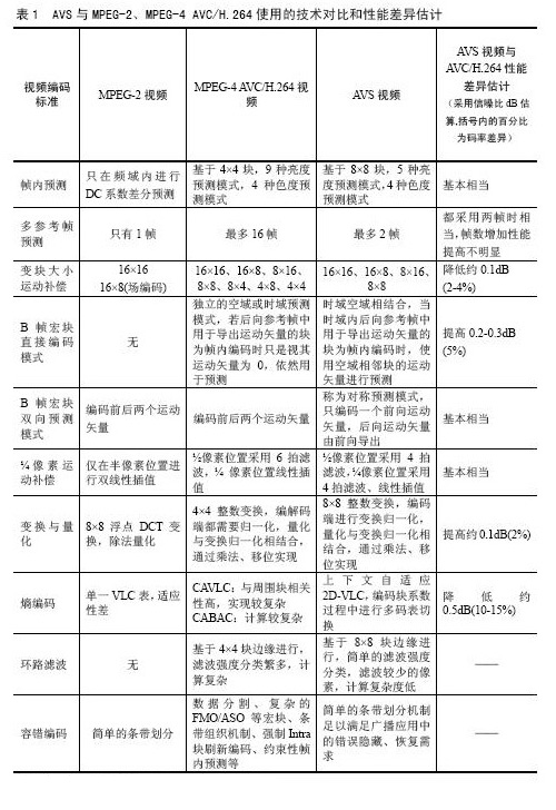

  AVS標(biāo)準(zhǔn)支持多種視頻業(yè)務(wù),考慮到不同業(yè)務(wù)之間的互操作性,AVS標(biāo)準(zhǔn)定義了檔次(profile)和級別(level)。檔次是AVS定義的語法、語義及算法的子集;級別是在某一檔次下對語法元素和語法元素參數(shù)值的限定集合。為了滿足高清晰度/標(biāo)準(zhǔn)清晰度數(shù)字電視廣播、數(shù)字存儲媒體等業(yè)務(wù)的需要,AVS視頻標(biāo)準(zhǔn)定義了基準(zhǔn)檔次(Jizhun profile)和4個級別(4.0、4.2、6.0和6.2),支持的最大圖像分辨率從720×576到1920×1080,最大比特率從10 Mbit/s到30 Mbit/s。
  DCT(Discrete Cosine Transform):離散余弦變換
  VLC(Variable Length Coding):變長編碼
  CAVLC(Context-based Adaptive Variable Length Coding):基于上下文的自適應(yīng)變長碼
  CABAC(Context-based Adaptive Binary Arithmetic Coding):基于上下文的自適應(yīng)二進(jìn)制算術(shù)編碼
  FMO(Flexible Macroblock Ordering):靈活的宏塊排序
  ASO(Arbitrary Slice Ordering):任意條帶排列

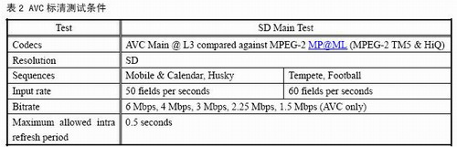

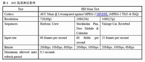

  2002年10-12月,MPEG 組織了專題組對AVC (ISO/IEC 14496-10 | ITU-T Rec. H.264) 與MPEG-4 Visual (ISO/IEC 14496-2)和MPEG-2 Video (ISO/IEC 13818-2)標(biāo)準(zhǔn)進(jìn)行了測試。測試在FUB/ISCTI (意大利)、NIST (美國)和TUM (德國)進(jìn)行,測試結(jié)果表明AVC的編碼性能有顯著提高。
  本次測試標(biāo)準(zhǔn)清晰度(SD)和高清晰度(HD)采用的測試條件(視頻序列和碼率)
  如下表
  圖像質(zhì)量主觀評價試驗依據(jù)ITU-R BT.500-11 《Methodology for the subjective assessment of the quality of television pictures(電視圖像質(zhì)量主觀評價方法)》(下面可以看到AVS的兩次主觀測試同樣采用的是這個測試標(biāo)準(zhǔn))。測試結(jié)果如下表:

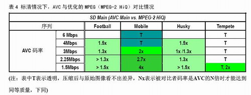

  由表可以看出,12個可比項中有8個的N大于等于1.5,有3個大于等于2,有一個等于4。

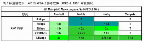

  由表可以看出,AVC與MPEG-2參考軟件比,12個可比項中有9個的N大于等于1.8,有2個大于等于4。

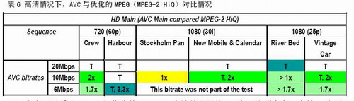

  由表可以看出,AVC與優(yōu)化的MPEG-2高清編碼器比,9個可比項中有7個的N大于等于1.7,有3個大于等于2,有一個等于3.3。

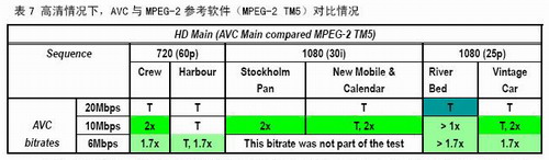

  由表可以看出,AVC與MPEG-2參考軟件比,9個可比項中有8個的N大于等于1.7,有4個大于等于2。
  總體上講,AVC與MPEG-2對比,85個比對中66對MPEG-2的碼率要達(dá)到1.5倍才能與AVC達(dá)到同樣質(zhì)量,其中51對MPEG-2碼率要達(dá)到AVC的2倍才能達(dá)到AVC的質(zhì)量。換句話說,在60%的情況下,AVC的編碼效率能夠達(dá)到MPEG-2的兩倍。

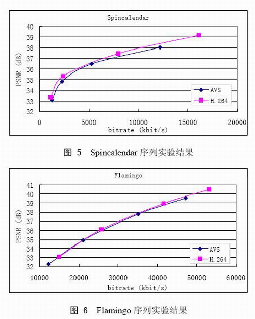

  對視頻編碼標(biāo)準(zhǔn)進(jìn)行客觀評價的常用方法是峰值信噪比PSNR。表9、表10分別給出了AVS與MPEG-2標(biāo)準(zhǔn)以及AVS與MPEG-4 AVC/H.264標(biāo)準(zhǔn)main profile的客觀編碼性能。結(jié)果為相同碼率條件下峰值信噪比PSNR的增益?梢钥闯觯珹VS相對于MPEG-2標(biāo)準(zhǔn)編碼效率平均提高2.56dB,相比于H.264標(biāo)準(zhǔn)編碼效率略低,平均有0.11dB的損失。
  下面是另一組視頻序列的AVS和H.264的性能比較實驗結(jié)果。實驗使用的AVS視頻編碼器是RM 5.0a,H.264編碼器是JM 6.1e。實驗序列包括720p和1080i序列。編碼參數(shù)見表4。表11-12給出了AVS視頻標(biāo)準(zhǔn)相對H.264在PSNR上的增益。圖5到圖6給出了PSNR曲線。
  從上面的數(shù)據(jù)可以看出,在逐行編碼方面,AVS視頻標(biāo)準(zhǔn)的性能與H.264基本一致;在隔行編碼方面,由于AVS視頻標(biāo)準(zhǔn)目前只支持圖像級幀/場自適應(yīng)編碼,平均有0.5dB的性能差距。
