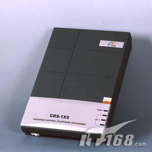

電話交換機
  通常情況下,中小企業(yè)一般有十幾名員工,內(nèi)部電話數(shù)目一般在20部左右,所以24部內(nèi)線容量的電話交換機會比較合適。在具體的選購時,通常還需要注意以下方面的問題:
  1. 注意是否支持來電顯示,以及可以來電顯示的分機數(shù)量。
  2. 注意是否能自己錄語音提示。
  3. 注意跳線方式,有軟硬區(qū)分,硬跳線的更好,但可能多用于專業(yè)領(lǐng)域,價格昂貴;軟跳線的便宜,但可能穩(wěn)定性差。
  4. 注意是否支持停電設(shè)置保留,否則掉電后要重新設(shè)置;另外還要看其支持的外線數(shù),通常有1帶4、2帶8、4帶16等等。
