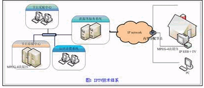

。1)iptv技術(shù)架構(gòu)
iptv系統(tǒng)主要包括流媒體服務(wù)、節(jié)目采編、存儲及認(rèn)證計費等子系統(tǒng),主要存儲及傳送的內(nèi)容是以mpeg-4為編碼核心的流媒體文件,基于ip網(wǎng)絡(luò)傳輸,通常要在邊緣設(shè)置內(nèi)容分配服務(wù)節(jié)點,配置流媒體服務(wù)及存儲設(shè)備,用戶終端可以是ip機頂盒+電視機,也可以是pc。目前國內(nèi)外提供端到端iptv解決方案的廠商主要包括microsoft、nds、tandberg、華為、中興通訊、ut斯達康、思華科技等。

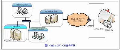

- cable dtv vod技術(shù)架構(gòu)
有線數(shù)字電視的廣播網(wǎng)采取的是hfc網(wǎng)絡(luò)體系,與傳統(tǒng)的模擬有線電視網(wǎng)絡(luò)體系架構(gòu)相同,而開展新型的交互式業(yè)務(wù)情況下(如vod),網(wǎng)絡(luò)體系會有所不同。下面主要分析有線數(shù)字電視vod系統(tǒng)的技術(shù)架構(gòu):
有線數(shù)字電視vod系統(tǒng)主要包括vod服務(wù)、節(jié)目采編、存儲及認(rèn)證計費系統(tǒng),主要存儲及傳送的內(nèi)容是mpeg-2 ts流,采用ip over
dwdm技術(shù),基于dvb_ip光纖網(wǎng)傳輸,與iptv的分布式架構(gòu)不同,有線數(shù)字電視vod系統(tǒng)采用的是集中式的服務(wù)架構(gòu),在hfc分前端并不需要配置用于內(nèi)容存儲及分發(fā)的視頻服務(wù)器,只需要放置dwdm接收機及qam調(diào)制等設(shè)備即可,大大降低了系統(tǒng)的運營成本及管理復(fù)雜度,用戶終端是數(shù)字機頂盒+電視機。目前國內(nèi)已經(jīng)基本形成數(shù)字電視產(chǎn)業(yè)鏈,出現(xiàn)了眾多的數(shù)字電視機頂盒制造商、前端設(shè)備制造商、系統(tǒng)集成商。國內(nèi)外提供端到端數(shù)字電視解決方案的廠商很多,包括摩托羅拉、nds、中視聯(lián)、天柏寬網(wǎng)、同洲等。
