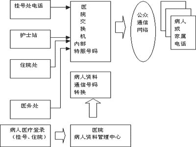

  在醫(yī)院信息化建設體系中,要采用數(shù)據(jù)庫方式保存病人資料,通過"呼叫中心"隔離的方式,使醫(yī)院員工與資料本身隔離。呼叫中心是一種帶有智能管理的"交換機"技術,可以自動、半自動地通過電話實現(xiàn)與外界指定對象的聯(lián)系。
  1、 病人資料要列入"保護范圍",建立保護制度,指定部門的專人管理;
  2、 病人只在醫(yī)院的指定部門登錄本人資料,其通信和家庭單位地址資料,只在病人數(shù)據(jù)庫中保存,不得復制;
  3、 醫(yī)院要對病人建立病人姓名代碼規(guī)范,并負責對病人建立代碼;
  4、 醫(yī)院的呼叫中心將病人代碼自動轉(zhuǎn)換為通信工具號碼和進行接續(xù);
  5、 病人就診住院,醫(yī)護人員采用通信工具與病人或病人家屬聯(lián)系時,要使用病人代碼和專用的通信工具;
  6、 醫(yī)院各部門需要與病人進行函件聯(lián)系時,要由專人制作信封,并直接送交郵局投寄。
  呼叫中心的構成為:
  病人資料數(shù)據(jù)庫和代碼轉(zhuǎn)換表;
  電話交換機撥號器;
  醫(yī)院部門通信權限控制器。
  病人資料數(shù)據(jù)庫保存的病人資料均與病人住院、就診代號對應,醫(yī)護人員因工作需要欲與病人或家屬聯(lián)系時,使用本部門的電話通過呼叫中心獲得使用權限。交換機給醫(yī)院內(nèi)部指定一個"特服號碼",負責與病人通信。
  交換機識別了病人代碼后,自動轉(zhuǎn)換成病人和其家屬的通信工具號碼呼出,所用電話上顯示的是病人代碼,實現(xiàn)了呼叫過程與號碼隔離。
  不同部門的電話機具有不同的職能和權限,只能與與本部門業(yè)務有關的病人聯(lián)系。
  病人代碼的建立
  在需要與病人聯(lián)系時,醫(yī)療單位內(nèi)部要使用病人代碼。代碼可以是實名卡就診(交費)序號,也可以是病人住院(就診)日期、床位。醫(yī)療單位的不同業(yè)務部門通過呼叫中心,撥打與己有關的病人代碼,和常規(guī)通信一樣,馬上就可以和病人(及家屬)建立聯(lián)系。其信息類別代碼為病人(或其家屬)通信工具種類,如:
  1、病人家庭電話;2、病人單位電話;3、病人手機;4、病人家屬單位電話;5、病人家屬單位電信;6、病人家屬手機。
