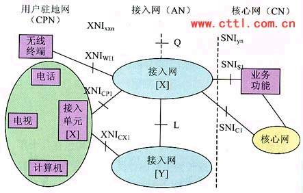

圖1 下一代接入網(wǎng)網(wǎng)絡(luò)參考結(jié)構(gòu)圖
在圖中,XNI為接入網(wǎng)與用戶(hù)駐地網(wǎng)的接口,SNI為接入網(wǎng)到核心網(wǎng)之間的接口,L參考點(diǎn)為不同接入網(wǎng)之間的接口參考點(diǎn)。下一代的接入網(wǎng)應(yīng)綜合利用多種手段在XNI和SNI之間提供有質(zhì)量保證的基于分組的寬帶的傳送承載能力。下一代網(wǎng)絡(luò)的接入網(wǎng)應(yīng)具有以下特點(diǎn):
