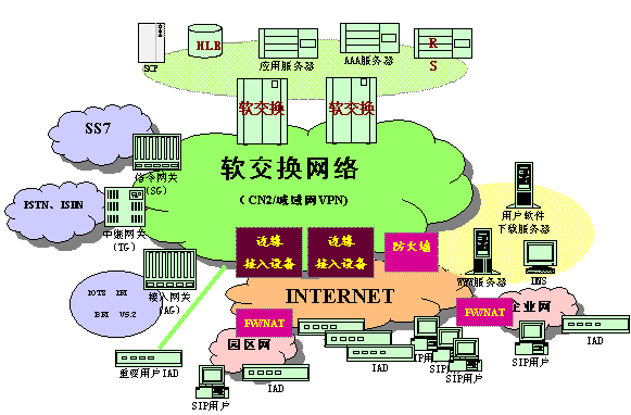

1. 網(wǎng)絡(luò)結(jié)構(gòu)
網(wǎng)絡(luò)結(jié)構(gòu)如下圖所示:
為了更好解決軟交換組網(wǎng)問(wèn)題,本方案引入了集中用戶(hù)數(shù)據(jù)庫(kù)HLR和集中路由服務(wù)器RS,將原來(lái)存放的各軟交換設(shè)備(SS)中的用戶(hù)數(shù)據(jù)及路由數(shù)據(jù)分離出來(lái),集中存放在HLR及RS之中,而SS只保留與網(wǎng)關(guān)資源相關(guān)的信息,如中繼網(wǎng)關(guān)的E1資源的空閑情況等。
為了能夠更好解決網(wǎng)絡(luò)、業(yè)務(wù)的安全及QoS問(wèn)題,本解決方案在傳送層引入了具有一定安全及QoS保證的(軟交換業(yè)務(wù))專(zhuān)用承載網(wǎng)絡(luò)及軟交換業(yè)務(wù)邊緣接入控制設(shè)備(BAC)。軟交換設(shè)備、中繼媒體網(wǎng)關(guān)(TG)、綜合接入媒體網(wǎng)關(guān)(AG)、信令網(wǎng)關(guān)(SG)、重要客戶(hù)使用的IAD、媒體服務(wù)器(MS)、BAC等設(shè)備基于專(zhuān)用網(wǎng)絡(luò)部署,該專(zhuān)用網(wǎng)絡(luò)可以是新建的專(zhuān)用網(wǎng)或采用MPLSVPN等技術(shù)的虛擬專(zhuān)用網(wǎng),能通過(guò)各種手段來(lái)實(shí)現(xiàn)軟交換設(shè)備間的相互通信及軟交換設(shè)備和非軟交換設(shè)備間的消息隔離。對(duì)于非重要客戶(hù)使用的IAD及SIP軟、硬終端等設(shè)備,由于設(shè)備數(shù)量多、分布廣,將通過(guò)各種接入方式快速收斂于BAC設(shè)備,通過(guò)BAC設(shè)備實(shí)現(xiàn)與專(zhuān)用網(wǎng)絡(luò)中其他設(shè)備的互通,此時(shí)BAC提供信令及媒體的代理功能及安全檢測(cè)及隔離功能。
對(duì)于通過(guò)公共Internet接入軟交換網(wǎng)絡(luò)的IAD及SIP用戶(hù) 當(dāng)用戶(hù)發(fā)起業(yè)務(wù)請(qǐng)求時(shí),終端首先會(huì)去軟交換網(wǎng)絡(luò)的DNS進(jìn)行SS的域名解析,得到根據(jù)用戶(hù)所在位置或IP地址段所分配的BAC的IP地址,終端將呼叫請(qǐng)求送至該BAC,BAC去查詢(xún)?cè)撚脩?hù)是否在已通過(guò)安全注冊(cè)的用戶(hù)列表中,若是則對(duì)其進(jìn)行用戶(hù)和軟交換間的信令代理(BAC在用戶(hù)來(lái)看相當(dāng)于軟交換,在軟交換看相當(dāng)于用戶(hù))。BAC根據(jù)預(yù)設(shè)原則將呼叫請(qǐng)求送至相應(yīng)SS進(jìn)行處理。
對(duì)于部署在專(zhuān)網(wǎng)上的TG及AG/部分IAD設(shè)備 當(dāng)用戶(hù)發(fā)起業(yè)務(wù)請(qǐng)求時(shí),網(wǎng)關(guān)設(shè)備將根據(jù)預(yù)設(shè)的SS IP地址將呼叫送至相應(yīng)的SS。
主叫SS首先會(huì)去HLR查詢(xún)用戶(hù)的業(yè)務(wù)相關(guān)信息,判別用戶(hù)該業(yè)務(wù)是否有權(quán),是否符合預(yù)設(shè)的業(yè)務(wù)觸發(fā)條件,然后根據(jù)查詢(xún)結(jié)果去訪問(wèn)RS獲得本次呼叫的路由信息,將呼叫接續(xù)至下一跳SS或業(yè)務(wù)平臺(tái)。被叫SS收到呼叫請(qǐng)求將去查詢(xún)HLR,獲得目前用戶(hù)指定終端的IP地址,接至終端。

關(guān)于BAC設(shè)備
軟交換業(yè)務(wù)邊緣接入控制(BAC)設(shè)備是為了解決網(wǎng)絡(luò)的安全、QoS、私網(wǎng)穿越等問(wèn)題而引入的。主要功能包括:
