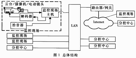

  遠(yuǎn)程監(jiān)控系統(tǒng)一般包括三部分:前端監(jiān)控現(xiàn)場(chǎng)、通信設(shè)備和后端分控中心。整個(gè)系統(tǒng)基于Client/Server(客戶機(jī)/服務(wù)器)模式?傮w結(jié)構(gòu)如圖1所示。
 。1)前端監(jiān)控現(xiàn)場(chǎng)由監(jiān)控現(xiàn)場(chǎng)主機(jī)及一些外圍設(shè)備組成。外圍設(shè)備包括攝像機(jī)、電動(dòng)鏡頭、云臺(tái)、防護(hù)罩、監(jiān)視器、多功能解碼器及報(bào)警器。監(jiān)控現(xiàn)場(chǎng)主機(jī)運(yùn)行客戶前端軟件,實(shí)現(xiàn)視頻、音頻數(shù)據(jù)的實(shí)時(shí)采集、壓縮、解壓縮(音頻)(視頻傳輸 單向的,音頻傳輸是雙向的)及打包傳送;對(duì)壓縮的視(音)頻數(shù)據(jù)進(jìn)行經(jīng)存儲(chǔ)(也可在分近中心進(jìn)行)。存儲(chǔ)方式為循環(huán)存儲(chǔ)、定時(shí)存儲(chǔ)、手動(dòng)存儲(chǔ)及運(yùn)動(dòng)視頻檢測(cè)啟動(dòng)存儲(chǔ)。接收來自分控中心的控制指令(也可在本地實(shí)施),對(duì)云臺(tái)動(dòng)作(上、下、左、右及自動(dòng))電動(dòng)鏡頭的三可變(光圈、焦距和聚焦)。
 。2)通信設(shè)備是指所采用的傳輸信道和相關(guān)設(shè)備,通信網(wǎng)絡(luò)為LAN及WAN。
  (3)后端設(shè)備由若干分控中心計(jì)算機(jī)組成。各分控計(jì)算機(jī)運(yùn)行服務(wù)器端軟件,接收來自前端壓縮視(音)頻、顯示(播放);通過網(wǎng)絡(luò)對(duì)前端云臺(tái)、攝像機(jī)進(jìn)行控制;采用組播技術(shù),實(shí)現(xiàn)分布式視頻執(zhí)著入和分豐式視頻共享:每個(gè)分控中心主機(jī)可以同時(shí)監(jiān)控多個(gè)前端,即“一點(diǎn)對(duì)多點(diǎn)”;不同分控心也可以同時(shí)監(jiān)控同一前端,即“多點(diǎn)對(duì)一點(diǎn)”。
