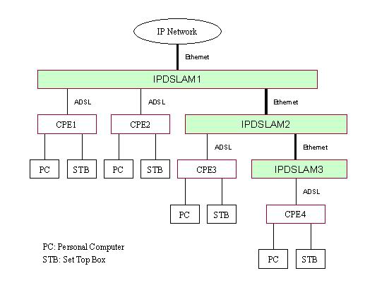

  目前國內(nèi)運營商主要經(jīng)營IP網(wǎng)絡(luò),而IP設(shè)備比較ATM設(shè)備便宜,因此DSLAM以IP方式上連將是ADSL的發(fā)展趨勢,目前ADSL的擴(kuò)容也主要以IPDSLAM為主,因此本文以IPDSLAM為例介紹Video over IP方案。 IPDSLAM設(shè)備組網(wǎng)時可以級連,其網(wǎng)絡(luò)拓?fù)淙鐖D1所示。
圖1. IPDSLAM設(shè)備所處網(wǎng)絡(luò)結(jié)構(gòu)

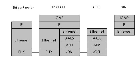

  由于IPDSLAM設(shè)備在網(wǎng)絡(luò)結(jié)構(gòu)中處于接入端,在多播控制中所起作用主要是控制用戶的多播接入,而不是多播路由。所以IPDSLAM不需支持DVMRP、PIM等多播路由協(xié)議和算法,而是采用IGMP協(xié)議來控制用戶的多播接入,IPDSLAM應(yīng)實現(xiàn)IGMP、IGMP snooping 或 IGMP proxy功能。IPDSLAM中IGMP的協(xié)議層次如圖2所示。
圖2. IPDSLAM設(shè)備中IGMP的協(xié)議層次
  IPDSLAM設(shè)備通過IGMP協(xié)議并結(jié)合預(yù)先設(shè)置的用戶權(quán)限控制用戶動態(tài)進(jìn)入和退出視頻頻道,并為每個多播視頻頻道建立和維護(hù)多播復(fù)制表。用戶動態(tài)進(jìn)入某多播組時,向IPDSLAM發(fā)送IGMP REPORT消息,IPDSLAM參照用戶端口可用的帶寬和預(yù)先設(shè)置的用戶權(quán)限來決定是否將該用戶加入其新申請的多播組。IPDSLAM也會周期性的輪詢多播用戶,來檢測用戶是否仍在觀賞某多播頻道并及時停止向用戶發(fā)送用戶不再觀賞的多播頻道。
