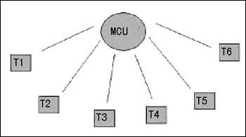

就H.323來講,企業(yè)存在ADSL、電信專線、衛(wèi)星網(wǎng)絡(luò)等多種選擇。H.323基于IP網(wǎng)絡(luò),IP網(wǎng)絡(luò)雖然是總線型的網(wǎng)絡(luò),但從H.323視頻會議系統(tǒng)組網(wǎng)來說,依舊同H.320視頻會議系統(tǒng)一樣,是星型網(wǎng)絡(luò),如圖所示,所有的終端數(shù)據(jù)都匯集到MCU處。這樣對視頻會議系統(tǒng)組網(wǎng)就提出了要求,如果MCU以下共有6個終端,每個中端以B的帶寬開會,那么各個終端處的帶寬要求為B,MCU處的帶寬要求就為6B。

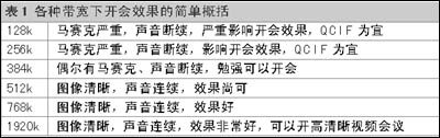

這個帶寬是指召開視頻會議所采用的帶寬。視頻會議系統(tǒng)中帶寬占用主要由4部分構(gòu)成:圖像、聲音、數(shù)據(jù)和信令,數(shù)據(jù)、信令占用的帶寬比較小,尤其是會議召開之后,可以忽略不計(jì)。聲音占用帶寬也不大,64k就足夠,聲音帶寬在整個會議中基本保持恒定不變。而視頻占用帶寬最大,變化也最大。造成整個視頻會議的帶寬在會議過程中是變化的,而且會因圖像運(yùn)動量的多少而變化,甚至?xí)^召開會議時所限定的帶寬。所以,一般來講,要多留出10%左右的帶寬作保證。

表1各種帶寬下開會效果的簡單概括
H.323視頻會議系統(tǒng)組網(wǎng)圖
