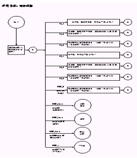

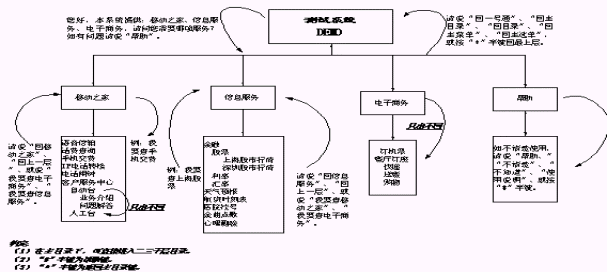

6.1 系統(tǒng)結(jié)構(gòu)圖
整個(gè)系統(tǒng)的流程結(jié)構(gòu)圖,包括:分層設(shè)計(jì)、欄目設(shè)計(jì)等。

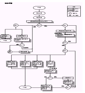

6.2 流程圖
每個(gè)模塊的詳細(xì)流程,包括:分支、轉(zhuǎn)點(diǎn)、入口、出口等。
6.3 流程控制圖
流程中每個(gè)轉(zhuǎn)點(diǎn)的詳細(xì)流程處理,包括:錯(cuò)誤處理、提示語(yǔ)等。
