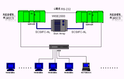

本著數(shù)據(jù)安全、系統(tǒng)穩(wěn)定可靠的前提,我們建議從服務(wù)器到工業(yè)機(jī)采用主備方式。主服務(wù)器采用4個CPU的工作方式,工業(yè)機(jī)用西門子標(biāo)準(zhǔn)工業(yè)機(jī)。圖例如下:

采用雙機(jī)熱備份(Hot Standby)工作模式
所謂雙機(jī)熱備份就是一臺主機(jī)為工作機(jī)(Primary Server),另一臺主機(jī)為備份機(jī)(Standby Server),在系統(tǒng)正常情況下,工作機(jī)為信息系統(tǒng)提供支持,備份機(jī)監(jiān)視工作機(jī)的運(yùn)行情況(工作機(jī)也同時監(jiān)視備份機(jī)是否正常,有時備份機(jī)因某種原因出現(xiàn)異常,工作機(jī)可盡早通知系統(tǒng)管理工作人員解決,確保下一次切換的可靠性)。當(dāng)工作機(jī)出現(xiàn)異常,不能支持信息系統(tǒng)運(yùn)營時,備份機(jī)主動接管(Take
Over)工作機(jī)的工作,繼續(xù)支持信息的運(yùn)營,從而保證信息系統(tǒng)能夠不間斷地運(yùn)行(Non-Stop)。當(dāng)工作機(jī)經(jīng)過維修恢復(fù)正常后,它會將其先前的工作自動抓回,恢復(fù)以前正常時的工作狀態(tài)。
6. 切換時機(jī)(Take Over)
·系統(tǒng)軟件或應(yīng)用軟件造成服務(wù)器當(dāng)機(jī)
·服務(wù)器沒當(dāng)機(jī),但系統(tǒng)軟件或應(yīng)用軟件工作不正常
·SCSI卡損壞,造成服務(wù)器與磁盤陣列無法存取資料
·服務(wù)器內(nèi)硬件損壞,造成服務(wù)器當(dāng)機(jī)
·服務(wù)器不正常關(guān)機(jī)
