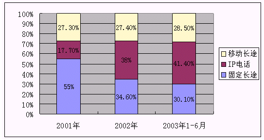

3. 數(shù)據(jù)分析:2001-2003年長話業(yè)務對比
·長途通話量構(gòu)成:固定長途、IP長途與移動長途的對比
數(shù)據(jù)來源:信息產(chǎn)業(yè)部
  從圖上看,移動長途占整個長途通話比重增長緩慢,IP長途所占比重上升較快,已由2001、2002年的17.7%、38%上升到41.4%,與此相反,傳統(tǒng)固定長途所占比重下降較快,由2001年占整個長途通話的55%,迅速下降到目前的30.1%。隨著移動長途、IP長話的異質(zhì)競爭加劇,大量分流了傳統(tǒng)固定長途,2003年1-6月傳統(tǒng)固定長途中國內(nèi)長途、國際及港澳臺通話時長比上年同期分別下降0.6%、6.4%、13.9%。
