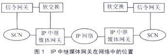

  IP中繼媒體網關在IP網絡和電路交換網絡(SCN)之間提供媒體映射和代碼轉換功能,即終止電路交換網絡設施(中繼線路),將媒體流分組化并在IP網絡上傳輸,在IP網絡去往SCN的方向也執(zhí)行類似的功能。IP中繼媒體網關在網絡中的位置如圖1所示。
  IP中繼媒體網關位于軟交換體系結構中的接入層并受控于軟交換設備,它與軟交換間的控制協(xié)議為H.248;SCN網絡通過數(shù)字中繼E1接口或ISDN PRI方式接入IP中繼媒體網關;IP中繼媒體網關之間采用RTP/RTCP流進行交互。
