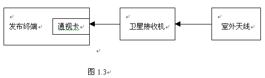

1.3 信息源的選擇與安裝示意圖
目前中匯金融信息臺信息源采用圖文電視方式:
1.4 其它要求同普通尋呼系統(tǒng)相同
二. 系統(tǒng)結構及運行
2.1 系統(tǒng)結構圖如下:
  該發(fā)布系統(tǒng)使用通視卡接收圖文電視股票數據,通視卡插在發(fā)布終端電腦中,與衛(wèi)星電視接收機相聯;發(fā)布程序從通視卡上讀取股票數據,經過編排處理后傳送給星光高效編碼器,由編碼器編碼后傳送給發(fā)射系統(tǒng)發(fā)射。金融管理終端直接連接到編碼器,負責空中開關機、催費、新聞發(fā)布等工作。

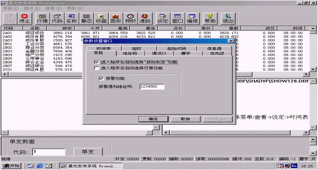

  選擇<設定>按鈕進行參數設置,系統(tǒng)自動彈出<參數設置窗口>,如圖3.1
圖3.1
3.1.1 常規(guī)設置
  常規(guī)設置有可選擇<進入程序后自動選擇"啟動發(fā)送"功能>、<進入程序后自動選擇行情功能>、<報警功能>及報警通知地址碼的設置。啟動報警功能后,當信息源中斷時系統(tǒng)就會發(fā)出報警通知。
3.1.2 地址碼設置
  地址碼設置有<命令通道>、<頻點>、<連接測試>的設置。命令通道包含658第三地址碼、658第四地址碼、688第四地址碼的設置;如果只有SP688機器,也應將SP688的第三地址碼鍵入到658第三地址碼項。頻點有頻點1、頻點2、頻點3、頻點4可供選擇,實際設置由用戶選擇。
3.1.3 通訊口設置
  通訊口設置有<串口>、<速率>的設置。串口有COM1、COM2、COM3、COM4可供選擇;速率有600~38400的八級選擇,但請注意的是這里的速率是指發(fā)布終端到編碼器的傳輸速率,而不是股票機的波特率,如果沒有特別的要求一般都設置為9600bps。
3.1.4 握手設置
  握手設置有<接口協議>、<允許強制等待私人呼>、<使用握手方式>的設置。接口協議一般都選擇星光格式;允許強制等待私人呼一般都要開啟,其中間隔時間和等待時間由用戶臺上私人尋呼量大小來設置;使用握手方式一定也要開啟,這樣有利于控制編碼器工作量,以防編碼器堆積太多。
3.1.5 優(yōu)先級設置
  優(yōu)先級設置有<包含658機型>、<補發(fā)數據>、<更新數據>、<高低價補發(fā)>、<買價賣價>(選擇<包含658機型>后)的設置。優(yōu)先級設置是決定補發(fā)數據、更新數據、高低價補發(fā)、買價賣價的優(yōu)先發(fā)送級別的優(yōu)先權。
3.1.6 信息源設置
  中匯金融信息臺信息源設置選用類型為:通視圖文電視接收卡。
3.1.7 起始代碼設置
  起始代碼設置有<深市指數起始代碼>、<滬市指數起始代碼>的設置。
3.1.8 延時設置
  延時設置有隊列間隔、名稱間隔、代碼間隔、行情間隔、靜態(tài)間隔、圖形間隔、指數間隔、排名間隔的設置,一般都設為默認值。
3.1.9 時間表設置
  時間表設置有時間表編輯、禁用時間表功能的設置。可從操作類型中選擇相應的操作在時間表編輯區(qū)編輯時間表功能,如果不禁用時間表功能,到了相應的時間就會自動執(zhí)行相應的操作。

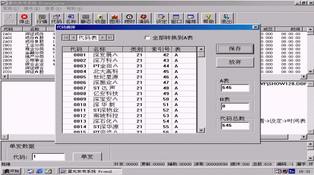

3.2 名稱編排
  選擇<編排>按鈕進行名稱編排,系統(tǒng)自動彈出<代碼編排>窗口,如圖3.2
圖3.2
  代碼編排是指用戶根據證券數據記錄在數據庫中的位置重新排定股票的索引位置,索引次序可不同于證券代碼的次序,也不是數據庫中記錄的次序,用戶可根據需要自己設定,將來發(fā)布信息時就按此索引次序(索引號)所指向的股票信息位置取信息進行發(fā)布。
  注意:股票機器要求必須把記錄的索引放在A表或者B表。A表或B表中如果有任何一項數據改動過(添加、刪除或修改),整個A表或B表的代碼都需重新發(fā)送。因此,我們建議把股票代碼分開存放在A、B兩個表,A表存放不改變的代碼,大部分已發(fā)行的代碼可以認為是不會改變了。一旦有新代碼出現,我們把它存放在B表中,這樣,只需重發(fā)B表就可以了,而A表中的代碼因為沒有改變,因此就不必重新發(fā)送了,從而大大的節(jié)約了發(fā)送時間。如果有新股上市,它就會自動添加到B表。

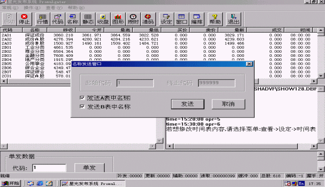

  選擇<名稱>按鈕進行證券名稱發(fā)布,系統(tǒng)自動彈出<名稱發(fā)送窗口>,如圖3.4
圖3.4
  此功能可逐條發(fā)布證券名稱信息,它是針對股票機的。
  每條證券名稱(股票)占一屏顯示屏。證券名稱索引號與股票機顯示屏位置關系是一一對應的,即:
  股票機顯示位置編號 = 證券名稱索引號
  名稱可以只發(fā)A表或者B表,也可以單發(fā)一條或提示輸入一段代碼范圍來發(fā)送,否則,將發(fā)送所有的證券名稱。

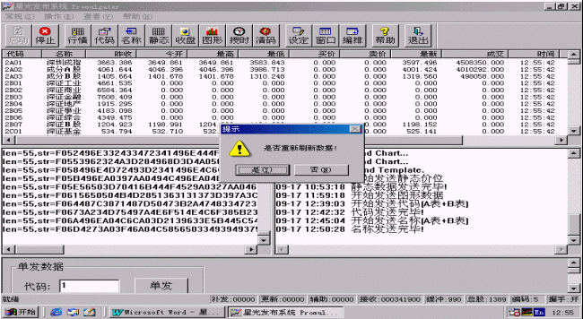

3.5 發(fā)布信息

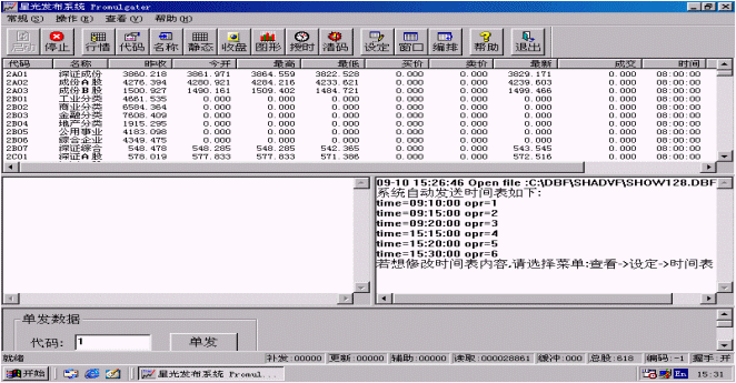

  選擇<行情>按鈕進行證券信息發(fā)布,系統(tǒng)自動彈出<提示>窗口,如圖3.5
圖3.5
  選擇發(fā)布信息,系統(tǒng)首先要提示是否重新刷新數據,當您第一次運行時請選擇YES,然后開始發(fā)送,若要暫?砂<停止>按鈕即可。當您下一次進入時,如果想要接著上一次的地方繼續(xù)發(fā)送,請在提示是否重新刷新時,選擇NO即可。
  行情也可以單發(fā),只要在進行證券信息發(fā)布時在程序主界面的下方<單發(fā)數據>區(qū)輸入要單發(fā)的股票代碼,然后點擊<單發(fā)>按鈕,系統(tǒng)就會盡快刷新該只股票。

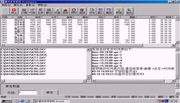

3.6 收盤作業(yè)
  因為要發(fā)送歷史圖形,所以系統(tǒng)要求每天在收市以后作一次收盤作業(yè)。
  收盤作業(yè)自動保存深、滬股市的股票數據,缺省情況下數據保存在如下目錄中:
C:\DATA\SHASE\DAY 滬市股票數據.
C:\DATA\SZNSE\DAY 深市股票數據.
  以上目錄的路徑可以修改,請您參見前面安裝發(fā)布程序章節(jié)。不過請注意,這里系統(tǒng)不會自動建立目錄,所以一定要保證您自己所指定的目錄已經存在,否則要自行手工建立。
選擇<收盤>按鈕進行收盤作業(yè),系統(tǒng)會自動彈出提示窗口,收盤作業(yè)的界面如圖3.6
圖3.6

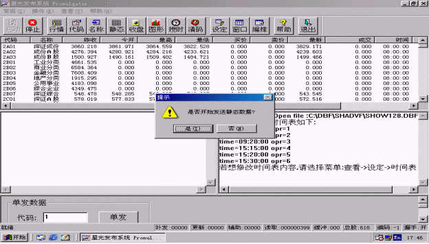

3.7 發(fā)送靜態(tài)數據
  選擇<靜態(tài)>按鈕進行靜態(tài)數據發(fā)送,系統(tǒng)自動彈出<提示>窗口,如圖3.7
圖3.7
  靜態(tài)數據主要是針對SP688四行機新增加的每股凈資產、每股公積金、收益(元)、每股經營性現金流量、流通盤(萬股)、總股本(萬股)等。
  注意:進行靜態(tài)數據發(fā)送前,首先必須發(fā)送模板。點擊<操作>下拉菜單,選擇模板發(fā)送。

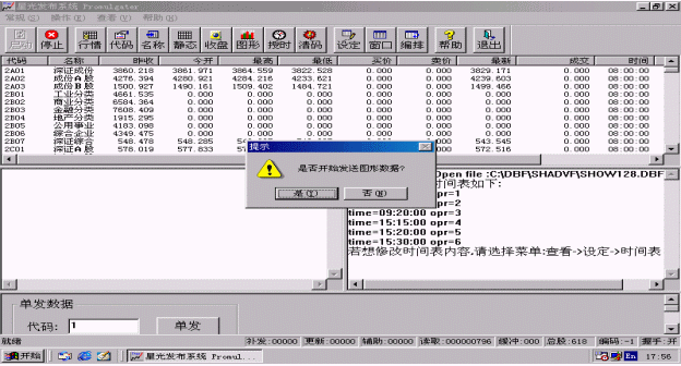

3.8 發(fā)送歷史圖形
  選擇<圖形>按鈕進行歷史圖形發(fā)送,系統(tǒng)自動彈出<提示>窗口,如圖3.8
圖3.8
  選擇該功能,系統(tǒng)會自動發(fā)送所有指數和股票的歷史圖形。歷史圖形發(fā)送用時較長,一般要用一個小時左右,它中間的延時要由信息發(fā)布時間間隔來定,信息發(fā)布時間間隔越大,耗時越長。
  目前歷史圖形種類有:五日均線、十日均線、K線圖和成交量圖。

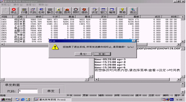

3.9 退出系統(tǒng)
  選擇<退出>按鈕進行系統(tǒng)退出,系統(tǒng)自動彈出<提示>窗口,如圖3.9
圖3.9
  選擇YES則退出系統(tǒng),回到Windows狀態(tài),選擇NO則停留在程序中。
